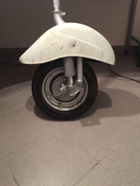

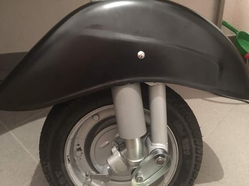

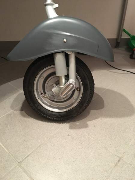

mabe78 Inviato Gennaio 26, 2017 Autore Inviato Gennaio 26, 2017 rieccomi...siccome a fine mese devo portare il telaio a verniciare ho provato a calzare il parafango anteriore preso nuovo da p4scoli sulla forcella che avevo finito di restaurare tempo fa per vedere che andasse tutto bene prima della verniciatura però ho riscontrato due anomalie,vi metto la foto cosi si può capire meglio: -il parafango una volta montato non copre la plastica dell ammortizzatore come dovrebbe essere -ammortizzatore e forcella non sono paralleli ma come si vede restano storti l ammortizzatore l ho messo nuovo (carbone) e ho messo nuovi anche i due gommini che vanno nella parte alta della attacco dell ammo (uno che va sotto il dado e uno che va sopra l ammortizzatore) a questo punto non riesco a capire dove sia il problema, riguardo al parafango ne ho a disposizione un altro sempre nuovo, preso da un altro negozio on line ma anche quello una volta montato resta nello stesso modo. spero che qualcuno sappia dirmi dove è l errore. non fate caso al cerchio perché è ancora da fare. 0 Cita
s7400dp21957 Inviato Gennaio 26, 2017 Inviato Gennaio 26, 2017 da quello che si vede, sembra che la forcella sia storta verso l'interno come se avesse preso una botta dal davanti. Spesso questo succede quando si prende il marciapiede con la ruota anteriore. 0 Cita
mabe78 Inviato Gennaio 26, 2017 Autore Inviato Gennaio 26, 2017 in teoria però se fosse storta la forcella sarebbe dovuta essere storta anche da originale ma prima di smontarla con il vecchio ammortizzatore non era storta ammortizzatore e forcella restavano paralleli, e con il suo parafango originale la plastica dell ammo restava coperta perciò non capisco dove sia il problema 0 Cita
abezze Inviato Gennaio 26, 2017 Inviato Gennaio 26, 2017 in teoria però se fosse storta la forcella sarebbe dovuta essere storta anche da originale ma prima di smontarla con il vecchio ammortizzatore non era storta ammortizzatore e forcella restavano paralleli, e con il suo parafango originale la plastica dell ammo restava coperta perciò non capisco dove sia il problema E perchè i silent block sono nuovi e probabilmente hai serrato poco il dado sull'ammortizzatore così il complesso ammo + silent block resta più lungo della lunghezza della forcella nello stesso tratto e quindi appare storto. Poi usandola si comprimeranno e tutto tornerà normale. Anche la mia con i silent block nuovi e gommini nuovi appare storta. Serrala meglio. E non ho cambiato ammortizzatore ma solo revisionato. 0 Cita
mabe78 Inviato Gennaio 26, 2017 Autore Inviato Gennaio 26, 2017 Ah ok,allora riguardo al ammortizzatore non parallelo alla forcella è a posto così,però il dado che dici di stringere di più se lo stringo troppo va a battuta col controdado che spunta da sotto è corretto? 0 Cita
abezze Inviato Gennaio 27, 2017 Inviato Gennaio 27, 2017 Ah ok,allora riguardo al ammortizzatore non parallelo alla forcella è a posto così,però il dado che dici di stringere di più se lo stringo troppo va a battuta col controdado che spunta da sotto è corretto? Si non ne sono certo al 100% ma secondo me deve andare a battuta. Se non lo stringo tutto anche la mia forcella resta storta, pur avendo restaurato l'ammortizzatore originale. 0 Cita
mabe78 Inviato Gennaio 27, 2017 Autore Inviato Gennaio 27, 2017 Si non ne sono certo al 100% ma secondo me deve andare a battuta. Se non lo stringo tutto anche la mia forcella resta storta, pur avendo restaurato l'ammortizzatore originale. se lo stringi tutto in modo da comprimere il tampone di sopra e in modo che vada a battuta l ammortizzatore si raddrizza? 0 Cita
abezze Inviato Gennaio 27, 2017 Inviato Gennaio 27, 2017 se lo stringi tutto in modo da comprimere il tampone di sopra e in modo che vada a battuta l ammortizzatore si raddrizza? Si, esatto Ricordo vagamente che quando ho smontato era a battuta, se non lo fosse stato avrebbero certamente avuto gioco i tamponi vecchi originali essendo schiacciati e rovinati.... 0 Cita

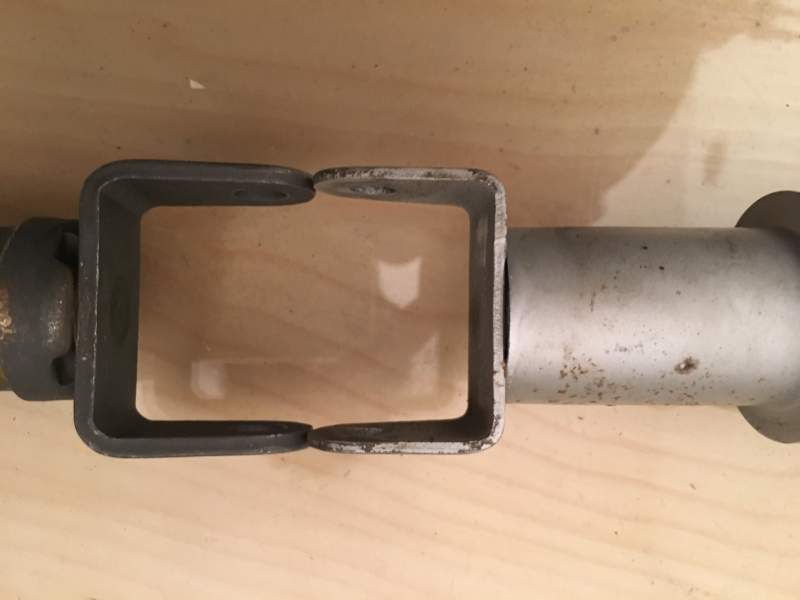

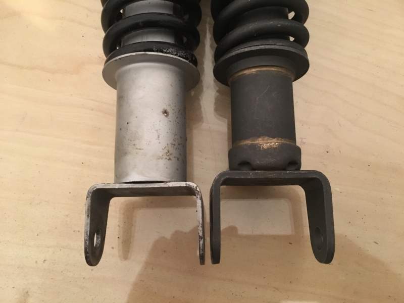

mabe78 Inviato Febbraio 28, 2017 Autore Inviato Febbraio 28, 2017 rieccomi, il restauro prosegue e con esso i problemi, pezzi che non vanno ecc... volevo cambiare l ammortizzatore posteriore e 2 settimane fa alla fiera di novegro ne ho comprato uno, purtroppo mi sa che non va bene, subito non l ho preso in considerazione visto che al venditore avevo chiesto l ammortizzatore per vespa 50n e quindi pensavo fosse corretto. oggi l ho confrontato con quello che c era e il risultato è che l attacco al carter è diverso, metto le foto cosi si può notare bene la differenza, più che altro anche il foro è diverso perché quello che c era prima ha foro da 9mm questo è un po più di 10mm, per fortuna l ho pagato poco quindi non sto a rimpiangere sui soldi spesi anche se fa girare le scatole... qualcuno sa dirmi che ammortizzatore devo prendere per andare sul sicuro? la lunghezza totale dei due ammortizzatori è la stessa ma come vedete cambia l attacco. c è qualche anima pia che ha già preso un ammortizzatore corretto per 50 n del 67 e sa quale sia quello da comprare? visto che già ho avuto esperienza con pezzi che non andavano vorrei andare sul sicuro e prendere quello giusto, considerando che vedendo su internet ho visto ammortizzatori neri, grigi, fosfatizzati, bruniti ecc e non ci sto capendo più nulla... grazie in anticipo. 0 Cita
FedeBO Inviato Febbraio 28, 2017 Inviato Febbraio 28, 2017 Non è che l'ammortizzatore è sbagliato o per un'altra vespa,purtroppo ultimamente sono tutti così ,anche a me è capitato spesso di trovarne con l'attacco al carter più alto e con i fori diversi .l'unica e prendere le misure e andare a vedere di persona .ad ogni modo lo puoi montare tranquillamente ,la lunghezza totale è la medesima 0 Cita
mabe78 Inviato Febbraio 28, 2017 Autore Inviato Febbraio 28, 2017 Quindi dici che posso tenerlo? Il problema maggiore è la lunghezza del perno che va nei fori dell ammortizzatore e dentro al silent block del carter ,perché avendo L attacco dell ammortizzatore le spalline più strette rende il bullone un po' troppo corto... 0 Cita
