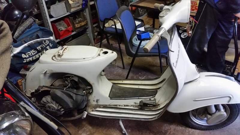

carlocantoni Inviato Maggio 16, 2016 Inviato Maggio 16, 2016 Salve a tutti, insieme a mio padre sto ultimando il restauro di una GS 150 del 1955, primo tipo con il bauletto portaoggetti dietro la sella. Tra le cose che mancavano c'era il blocchetto di accensione che ho acquistato. Ora il problema è il collegamento dei fili. Qualcuno avrebbe dei suggerimenti a riguardo o del materiale illustrativo per il loro esatto collegamento? Grazie in anticipo. Saluti 0 Cita
t5rosso Inviato Maggio 16, 2016 Inviato Maggio 16, 2016 qualche errore di modello forse 160gs e anno diverso ,serve il telaio ne esistono di due tipi . facci sapere per poterti aiutare. t5rosso 0 Cita
carlocantoni Inviato Maggio 16, 2016 Autore Inviato Maggio 16, 2016 Ok grazie. Controllo meglio - - - post uniti in automatico dal sistema - - - Sentito mio padre. In effetti mi sbagliavo. Si tratta della gs160 primo tipo, credo del 1962. Quella con il bauletto posteriore. Domani potrò postare delle foto 0 Cita
carlocantoni Inviato Maggio 18, 2016 Autore Inviato Maggio 18, 2016 Ecco le foto. Magari qualcuno è in grado di aiutarmi su come montare il blocchetto nuovo o dove reperire lo schema. Grazie 0 Cita

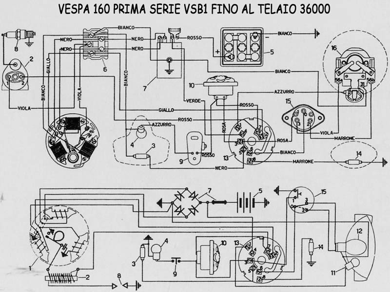

carlocantoni Inviato Maggio 18, 2016 Autore Inviato Maggio 18, 2016 Non ho guardato perché non pensavo di poter trovare queste informazioni. Comunque fa niente. Ho trovato lo schema e lo metto a disposizione a chi eventualmente servisse in futuro. Saluti 0 Cita
senatore Inviato Maggio 18, 2016 Inviato Maggio 18, 2016 Guarda che lo schema è già presente nei nostri downloads, ecco perchè ti dicevo ...... 0 Cita
carlocantoni Inviato Maggio 18, 2016 Autore Inviato Maggio 18, 2016 Si, ho notato, anche se in ritardo. La prossima volta li terrò in considerazione. Grazie 0 Cita
