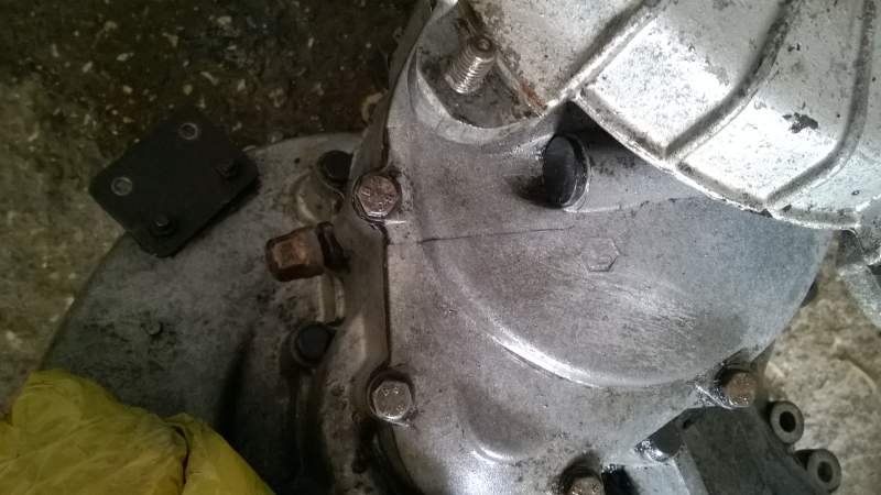

Paquitoo Inviato Aprile 24, 2016 Autore Inviato Aprile 24, 2016 Prova a cambiarla con una Champion che puoi trovare in qualsiasi ricambiata piaggio. E poi vedi come si comporta, le ngk non vanno tanto bene con le puntine!!! ho smontato il motore dal telaio, pulito per bene. ho notato possibili perdite vicino al collettore e tra cilindro e testata. Ho visto anche che il gt non è 90 bensi 75 DR. Ma cosa più grave, il carter piccolino, quello frizione, sembra spaccato, più tardi cercherò di inviare delle foto - - - post uniti in automatico dal sistema - - - come faccio a capire se il carter è a leva lunga o corta? - - - post uniti in automatico dal sistema - - - Controlla se perdi dalla testata. Se é cosi troverai imbrattato tra testata e base d appoggio sul cilindro. perde anche li 0 Cita
ruggero Inviato Aprile 24, 2016 Inviato Aprile 24, 2016 Direi che puoi iniziare cambiando il carterino e pulendo e riserrando la testa a coppia. Per la leva, se metti una foto ti sappiamo dire. Ma se fai due ricerchine chedo tu possa trovare la risposta. Da controllare anche serraggio e guarnizione del collettore d'aspirazione. 0 Cita
Special2000 Inviato Aprile 24, 2016 Inviato Aprile 24, 2016 Allora se porti il motore dal meccanico e lo fai aprire, ovviamente fai una revisione completa. Smonta poi la testata, pulisci bene base d'appoggio testata e cilindro, e vedi se senti delle irregolarità che potrebbero far sfiatare la testa. Non ho capito se la perdita dal collettore è dove attacca sul carter, o dove attacca il carburatore: controlla comunque che sia strett bene; se così fosse, smontalo e verifica se ci sono irregolarita come per testata e cilindro. In caso fosse così, non penso proprio che tu possa risolvere con carta vetra finissima, quindi compra un collettore nuovo apposito per 16/16, quello per 16/10 non va bene. Il carterino si distingue in base alla leva appunto, e se non ricordo male cambia anche dentro lo spingidisco, che ha un incastro diverso ed di dimensioni diverse, ma purtroppo adesso non ricordo se più grande o più piccolo. Mi sembra di ricordare che la tua vespa sia del '77, quindi se il carterino e ancora quello originale, è a leva corta;-) 0 Cita

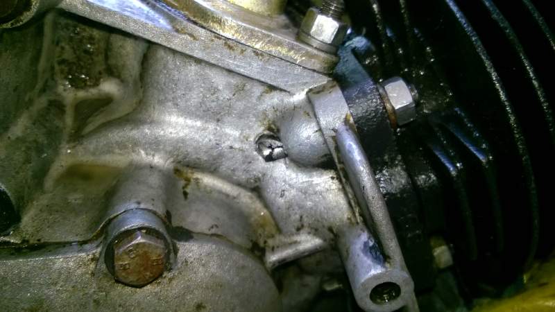

Paquitoo Inviato Aprile 25, 2016 Autore Inviato Aprile 25, 2016 Allora se porti il motore dal meccanico e lo fai aprire, ovviamente fai una revisione completa.Smonta poi la testata, pulisci bene base d'appoggio testata e cilindro, e vedi se senti delle irregolarità che potrebbero far sfiatare la testa. Non ho capito se la perdita dal collettore è dove attacca sul carter, o dove attacca il carburatore: controlla comunque che sia strett bene; se così fosse, smontalo e verifica se ci sono irregolarita come per testata e cilindro. In caso fosse così, non penso proprio che tu possa risolvere con carta vetra finissima, quindi compra un collettore nuovo apposito per 16/16, quello per 16/10 non va bene. Il carterino si distingue in base alla leva appunto, e se non ricordo male cambia anche dentro lo spingidisco, che ha un incastro diverso ed di dimensioni diverse, ma purtroppo adesso non ricordo se più grande o più piccolo. Mi sembra di ricordare che la tua vespa sia del '77, quindi se il carterino e ancora quello originale, è a leva corta;-) Più tardi vado giu e faccio un paio di foto da dove perde, e una foto per il carterino frizione, su cui ci sono due linee parallele che mio padre pensa essere spaccature, ma io non penso. Dopo vi mando delle foto cosi spero possiate dirmi se a leva lunga o corta 0 Cita
Paquitoo Inviato Aprile 25, 2016 Autore Inviato Aprile 25, 2016 Allora se porti il motore dal meccanico e lo fai aprire, ovviamente fai una revisione completa.Smonta poi la testata, pulisci bene base d'appoggio testata e cilindro, e vedi se senti delle irregolarità che potrebbero far sfiatare la testa. Non ho capito se la perdita dal collettore è dove attacca sul carter, o dove attacca il carburatore: controlla comunque che sia strett bene; se così fosse, smontalo e verifica se ci sono irregolarita come per testata e cilindro. In caso fosse così, non penso proprio che tu possa risolvere con carta vetra finissima, quindi compra un collettore nuovo apposito per 16/16, quello per 16/10 non va bene. Il carterino si distingue in base alla leva appunto, e se non ricordo male cambia anche dentro lo spingidisco, che ha un incastro diverso ed di dimensioni diverse, ma purtroppo adesso non ricordo se più grande o più piccolo. Mi sembra di ricordare che la tua vespa sia del '77, quindi se il carterino e ancora quello originale, è a leva corta;-) C'è una specie di crepa sul cardine del prigioniero del cilindeo, riguardo la prima foto. Quella è una crepa? non capisco... 0 Cita
Special2000 Inviato Aprile 25, 2016 Inviato Aprile 25, 2016 Si è una crepa, deve aver preso una botta. Non penso influisca sul rendimento del motore, ammenochè (si scrive così?) non sia danneggiato anche l'interno del semicarter. Se conosci qualcuno bravo con le saldature sull alluminio, puoi farla saldare insieme anche al carterino frizione. Oppure, quest'ultimo pui comprarlo usato... 0 Cita
Paquitoo Inviato Aprile 25, 2016 Autore Inviato Aprile 25, 2016 Si è una crepa, deve aver preso una botta. Non penso influisca sul rendimento del motore, ammenochè (si scrive così?) non sia danneggiato anche l'interno del semicarter. Se conosci qualcuno bravo con le saldature sull alluminio, puoi farla saldare insieme anche al carterino frizione. Oppure, quest'ultimo pui comprarlo usato... Il carterino frizione sembra buono, però dove posso trovare quel semi carter... Lo ha visto un meccanico e ha detto che é una crepa irrilevante... - - - post uniti in automatico dal sistema - - - Si è una crepa, deve aver preso una botta. Non penso influisca sul rendimento del motore, ammenochè (si scrive così?) non sia danneggiato anche l'interno del semicarter. Se conosci qualcuno bravo con le saldature sull alluminio, puoi farla saldare insieme anche al carterino frizione. Oppure, quest'ultimo pui comprarlo usato... Come mi procuro il semicarter usato quello crepato 0 Cita
ruggero Inviato Aprile 25, 2016 Inviato Aprile 25, 2016 Usato online sui siti di usato in vendita. A me sembra comunque saldabile, anche se non credo perda olio da lì. 0 Cita
Special2000 Inviato Aprile 25, 2016 Inviato Aprile 25, 2016 No io intendo di prendere usato prorpio il carterino frizione... Il semicarter non penso proprio convenga, la maggior parte vendono i motori interi...e poi non ne vale la pena per un danno così piccolo; io farei saldare la crepa, non è poi tanto grande; solo per sicurezza, per evitare che nel tempo potrebbe ingrandirsi 0 Cita
