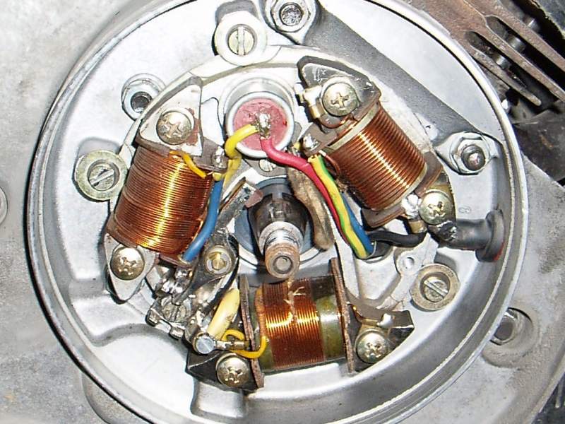

se può esserti utile, questa è la posizione del mio statore per avere un anticipo di 18° +/-1°[ATTACH=CONFIG]160165[/ATTACH]
grazie mille! riesci una foto da piu lontano tanto da pire la rotazione..

la posizione la capisci meglio da vicino, usando come riferimento viti e dadi vicini allo statore
io ho un semplice cilindro ET3 al posto del suo e marmitta sito siluro, così nella foto è impostato l'anticipo per ET3 cioè circa 18°/19°
