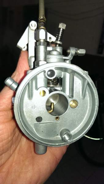

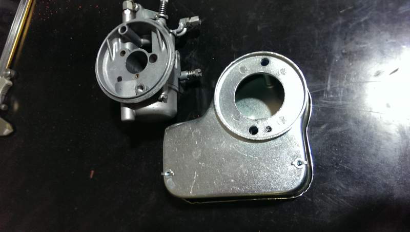

massimoet3 Inviato Dicembre 16, 2015 Autore Inviato Dicembre 16, 2015 ciao a tutti ragazzi spero non sia una domanda stupida, ma come si fissa il filtro dell'aria (quello in scatola metallica) al carburatore 19 per et3? I fori corrispondono ma solo uno sul carburatore è filettato, purtoppo il vecchio proprietario mi ha dato solo il carburatore (sprovvisto di....prigionieri?) e successivamente ho preso il filtro. grazie a tutti 0 Cita

sartana1969 Inviato Dicembre 16, 2015 Inviato Dicembre 16, 2015 (modificato) ciao a tutti ragazzispero non sia una domanda stupida, ma come si fissa il filtro dell'aria (quello in scatola metallica) al carburatore 19 per et3? I fori corrispondono ma solo uno sul carburatore è filettato, purtoppo il vecchio proprietario mi ha dato solo il carburatore (sprovvisto di....prigionieri?) e successivamente ho preso il filtro. grazie a tutti si fissa tramite 2 prigionieri. hai una foto del carburatore, fatta frontalmente alla presa aria? Ti ho unito le discussioni: è inutile continuare da 2 parti. Prosegui per tutto qui. Modificato Dicembre 16, 2015 da sartana1969 unito discussioni 0 Cita
massimoet3 Inviato Dicembre 17, 2015 Autore Inviato Dicembre 17, 2015 ok perfetto ...appena riesco le faccio...al max domani sera si fissa tramite 2 prigionieri.hai una foto del carburatore, fatta frontalmente alla presa aria? Ti ho unito le discussioni: è inutile continuare da 2 parti. Prosegui per tutto qui. 0 Cita
massimoet3 Inviato Dicembre 18, 2015 Autore Inviato Dicembre 18, 2015 Ciao Sartana queste sono le foto il foro in alto è più largo ed è senza filetto. Ma non mi sembra sia stato "saccagnato" sembra tutto in "linea" con gli altri punti. quello filettato è un M5. aggiungo una foto del volano in quanto vorrei sapere se la parte centrale veniva verniciata come si può vedere o è stata fatta del vecchio proprietario...e poi come posso dargli una pulita? di trapano e spazzola metallica mi sembra un pò eccessivo. grazie mille 0 Cita
sartana1969 Inviato Dicembre 19, 2015 Inviato Dicembre 19, 2015 Ciao Sartana queste sono le fotoil foro in alto è più largo ed è senza filetto. Ma non mi sembra sia stato "saccagnato" sembra tutto in "linea" con gli altri punti. quello filettato è un M5. [ATTACH=CONFIG]158347[/ATTACH][ATTACH=CONFIG]158348[/ATTACH][ATTACH=CONFIG]158349[/ATTACH] aggiungo una foto del volano in quanto vorrei sapere se la parte centrale veniva verniciata come si può vedere o è stata fatta del vecchio proprietario...e poi come posso dargli una pulita? di trapano e spazzola metallica mi sembra un pò eccessivo. [ATTACH=CONFIG]158350[/ATTACH] grazie mille @carburatore - il foro nella parte alta (verso il bilanciere del cavo gas, per intenderci) è piuttosto largo. Tu avrai i prigionieri per montare il filtro. Se vedi hanno 2 filetti uno più grande e uno più piccolo. Quello che va nel corpo del carburatore è più grande - prova ad avvitarlo....anche se non mi sembra di vedere un filetto nel corpo del tuo carburatore. Se è così puoi ovviare alla mancanza facendo montare un helicoil per ripristinare il filetto originario. @volano - spazzola metallica a mano - dagli nel verso radiale 0 Cita
massimoet3 Inviato Dicembre 20, 2015 Autore Inviato Dicembre 20, 2015 Purtroppo ho avuto il carburatore senza prigionieri e filtro, successivamente ho preso il filtro, solo adesso mi rendo conto che non bastano dei prigionieri per assemblarlì, ok proverò a mettere un elicoil e ripristinarlo come in originale. Sapete darmi le misure dei prigionieri? Grazie mille 0 Cita
