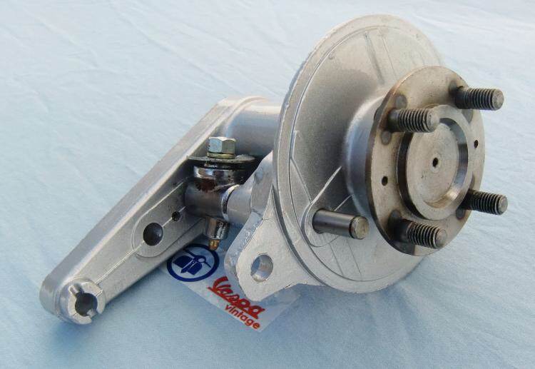

paninoalcrudo Inviato Maggio 7, 2015 Autore Inviato Maggio 7, 2015 Quando mi dite che la mia forcella va bene e dovrei cambiare mozzetto e tamburo intendete questi? l'ammortizzatore e mollone posso sistemare i miei o dovrei acquistarli? senatore,di nuovo scusa per l'ignoranza... 0 Cita

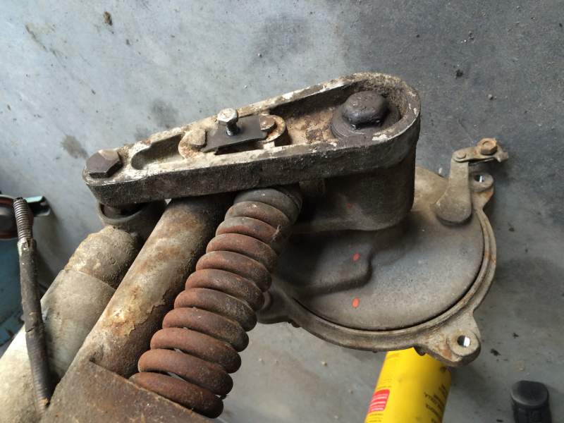

senatore Inviato Maggio 7, 2015 Inviato Maggio 7, 2015 (modificato) Non ti preoccupare, non c'è bisogno che ti scusi. Si, dovresti cambiare almeno i pezzi in foto. Però occhio, perchè il tamburo (la prima foto) credo che sia posteriore ed il mozzo di cui hai messo la foto ha le colonnine da 10 mm, mentre a te serve quello con le colonnine da 8 mm. C'è ancora un ma, comunque: Se hai già smontato la forcella, metti una foto della forcella vista da dentro senza la ruota, perchè la forcella della Super ha una tenuta diversa per il parafango, per cui dovremmo accertarci che almeno la forcella che hai tu sia giusta al 100%, altrimenti o dovresti fare una modifica alla tenuta oppure cercare una forcella giusta al 100%. Anzi guarda, come dicevo prima, se hai la fortuna che abbiano cambiato solo una parte del mozzo e la sospensione è quella giusta, potresti cambiare anche solo questo pezzo http://www.ebay.it/itm/ASSE-RUOTA-ANTERIORE-CON-FLANGIA-PER-VESPA-125-150-VBB-VBA-VNB-VN1-VN2-VL1-/150937040366?pt=LH_DefaultDomain_101&hash=item23248c75ee ed ovviamente il tamburo. Metti delle foto da più angolazioni della tua sospensione senza il coperchio del biscottino. Modificato Maggio 7, 2015 da senatore 0 Cita

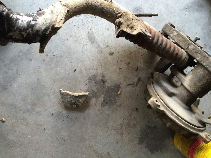

paninoalcrudo Inviato Maggio 8, 2015 Autore Inviato Maggio 8, 2015 Dunque ho fatto le foto. parafango, bloccasterzo(credo), e forcella. Mi è rimasto in mano un pezzo di ferro dov'era fissato il parafango, spero sia saldabile... le ho fatte giuste? 0 Cita
senatore Inviato Maggio 8, 2015 Inviato Maggio 8, 2015 (modificato) Si, diciamo che ora abbiamo le idee più chiare. Il pezzo che ti è rimasto in mano, non è ferro ma è alluminio. E' saldabile, ma dovrai costruire una placca di ferro che avviterai nella parte superiore (come fosse il parafango in pratica) in modo che durante la saldatura il pezzo non si sposti e venga saldato nel punto giusto. Spero di essere stato chiaro, confermi o no? Riguardo alla forcella, parlo dello stelo, del tubo sterzo, sembrerebbe essere giusta, mentre invece è stata montata l'intera sospensione della Super. A riprova di ciò, basta guardare il sistema di fissaggio dei perni su cui ruotano la forcella e il supporto del mollone. Nella VNB3 entrambi i perni sono fissati separatamente con dei dadi, mentre in questa sospensione c'è una placchetta di metallo sulla quale è avvitato un bulloncino da 6 mm. che tiene fermi gli assi d'acciaio. Comunque, considerando che quella parte verrebbe nascosta dal copribiscotto in alluminio, potresti cambiare solo l'asse portaruota ed il tamburo oppure cambiare l'intera sospensione trovando quella giusta per la VNB3. Guarda la foto, così da renderti conto della diversità delle sospensioni. Questa è la sospensione che serve a te: Vista la differenza con la tua? Modificato Maggio 8, 2015 da senatore 0 Cita
