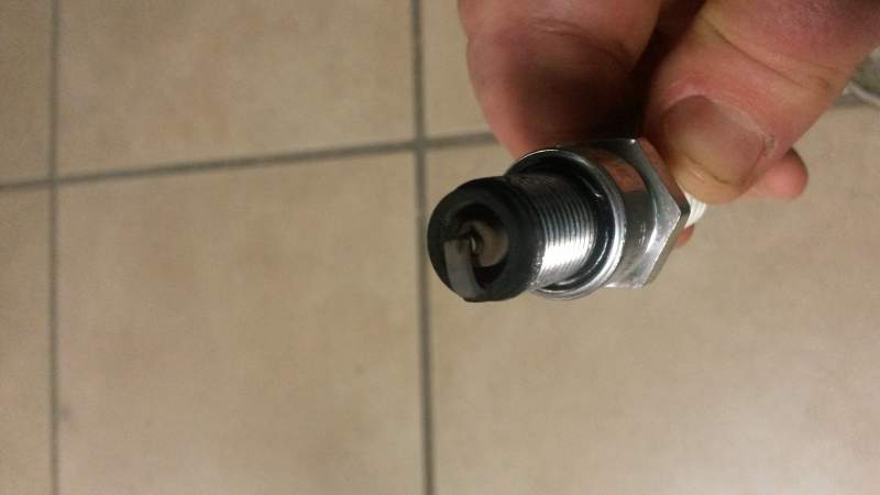

Vespa30 Inviato Marzo 23, 2015 Inviato Marzo 23, 2015 Porto la mia esperienza personale, anche se su una large, ma la carburazione risponde alle stesse regole sia sulle small che sulle large appunto. Questa è il massimo che sono riuscito ad ottenere come colorazione della mia candela, se aumento anche di un solo punto il getto massimo la vespa arriva a battere i 4 tempi agli alti giri e perde velocità, quindi anche così dovrei essere appena grasso eppure non sembra. 0 Cita
petebull Inviato Marzo 23, 2015 Inviato Marzo 23, 2015 [ATTACH=CONFIG]152114[/ATTACH]Porto la mia esperienza personale, anche se su una large, ma la carburazione risponde alle stesse regole sia sulle small che sulle large appunto. Questa è il massimo che sono riuscito ad ottenere come colorazione della mia candela, se aumento anche di un solo punto il getto massimo la vespa arriva a battere i 4 tempi agli alti giri e perde velocità, quindi anche così dovrei essere appena grasso eppure non sembra. É identica alla mia... Secondo me dovrebbe essere così, non solo, nela mia Vespa la tonalità cambia e di molto già giocando con la vite aria/miscela - indipendentemente dall'olio tra l'altro... 0 Cita
gian-GTR Inviato Marzo 24, 2015 Autore Inviato Marzo 24, 2015 anche la mia é cosi, o anche un pelino più chiara, ma sono grasso , quindi la tendenza é quella di colorare sempre meno. 0 Cita
Vespa30 Inviato Marzo 24, 2015 Inviato Marzo 24, 2015 È quello che credo anche io a questo punto. 0 Cita
