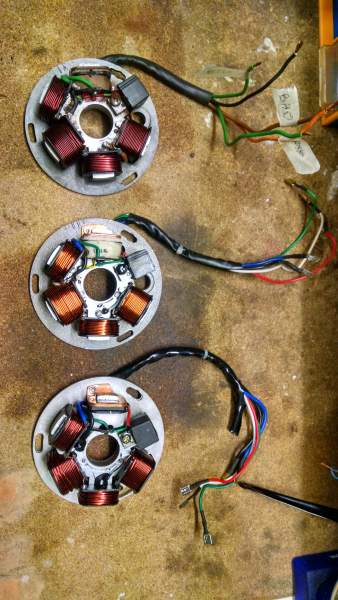

sfizio Inviato Novembre 29, 2014 Autore Inviato Novembre 29, 2014 Mi accingo a comprare il terzo statore, oramai ho la vespa montata con il motore nuovo da 15 giorni e non posso usarla per colpa dei fari, non mi rimane che questa via. Oggi li ho messi tutti e tre uno accanto all'altro ed hanno praticamente le stesse impedenze tra le coppie di fili, unica differenza che noto è che nel primo a sinistra (quello trovato sul motore che ho rifatto ma mai provato perchè messo malino) il filo che dovrebbe essere bianco (in quello non so perchè è marrone) è collegato dopo la prima spira dopo il pickup e invece sui due nuovi il bianco è collegato dopo la terza spira dopo il pickup. 0 Cita
