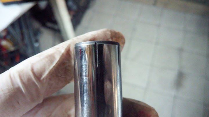

10714454_583027828464645_6676128134465656485_o.jpg spinotto con tacche di espansione, da cui potrebbe partire una cricca, del tutto inutili visto il piantaggio a bassa interferenza di soli 4/100
10255099_583028041797957_4559876214424137849_o.jpg seppur molto curato nel profilo della spalla c'è uno spigolo assolutamente inutile che non è stato arrotondato

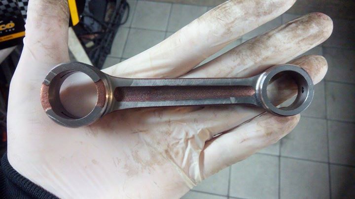

Tra i difetti devo aggiungere chiaramente la biella (troppo esile), la bilanciatura ad ore 12:30 e le pasticche di tungsteno che servono a poco/niente visto che sono solo 2 e per giunta di diametro modesto
Biella:
Quella standard verrà sostituita con questa:
10517260_583027861797975_6600066680364838738_o.jpg parecchio robusta e molto ben fatta era abinata ad un albero Tameni
confronto dimensionale:
10655202_583027958464632_4735082940957852969_o.jpg Pinasco
10733942_583027901797971_96441177832383814_o.jpg Tameni
eccole a confronto:

Perchè metti in dubbio il piantaggio dello spinotto?
Perchè dici che la tacca potrebbe essere ub problema?

Non credo che questo albero avesse sbiellato, ma ci sono stati alcuni casi di bielle andate in frantumi su questi alberi. Non se ne conosce il motivo specifico, ma visto cosa é successo al buon Adriano (vedi la discussione su et3) penso che il proprietario di quest'albero (tondo???) abbia optato per l'avere meno pensieri.

il motivo è che è troppo esile per un motore performate, potrebbe forse funzionare sui fiacchi gruppi pinasco, ma quando la potenza aumenta specie in c.62 se la biella non è sufficientemente robusta, si spezza senza nessuna via di scampo. La stessa cosa che succedeva che le vecchie bielle MecEur, di massa, dimensione e fattezza simile a quella pinasco (per non dire che è la stessa lucidata).
mah sei un po troppo perentorio, penso e spero che un minimo abbiano fatto attenzione.
diciamo che é al limite, poi si potesse dimostrare il cotrario sarebbe interessante.

Sarò perentorio ma i fatti parlano chiaro (questo caso assomiglia molto ai pistoni parmakit che si rompevano, ma il produttore diceva che era tutto ok). Purtroppo ho scoperto, che quello delle spalle più larghe è un falso mito, infatti le spalle sono larghe uguali, mentre la biella è più stretta del normale (14,4mm); complessivamente l'albero è largo 38,8mm contro i 39mm dell'albero standard e la biella ha un gioco laterale spaventoso di quasi 40/100 (della serie, se non si spezza che almeno si sbielli). Montando l'albero con uno spinotto da 39mm abinato ad una biella di spessore 14,8mm, rimangono circa 15/100 di gioco che permettono di far funzionare l'albero perfettamente senza problemi di sorta.

Paragonare una biella Pinasco ad una Tameni non è possibile, la biella Pinasco è di un materiale decisamente superiore questo è il motivo di sezioni e pesi inferiori
