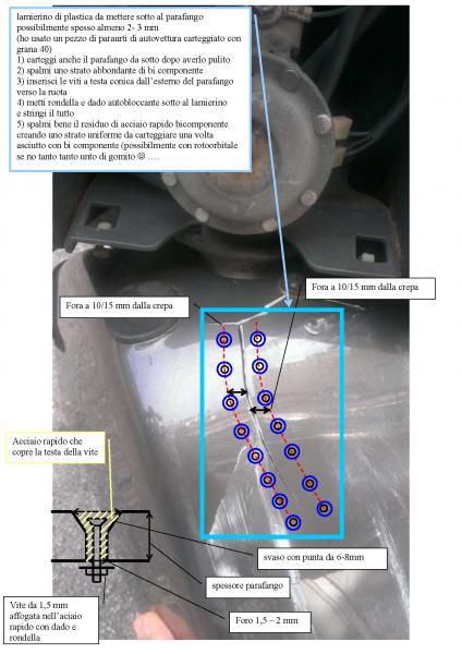

Secondo me non importa metterci le viti. Se si annega nella vetroresina, rimane fermo da solo, Sia un pezzo di plastica, che un pezzo di lamiera.

probabilmente funziona ugualmente con un pezzo di resina ma....siccome quando faccio le riparazioni uso dei criteri a "pro di bomba"...per far si che resistano a me ed alla mia incuria...per pochi €cent in più e 4 fori col trapano non bado a spese........:mrgreen::mrgreen::mrgreen:
la riparazione di cui il post prec. l'ho fatta quando ho restaurato la mi cosa 1 dell'88
mancava una parte del bordino anteriore del parafango (quello davanti che scende verso il basso che al primo urto si tronca) ...;-) spedere un pozzo per un pezzo di plastica mi rodeva un po troppo (a mio avviso 60€ per un pezzo di plastica sono una follia quando puoi ottenere il medesimo risultato con mezzora di lavoro e 4 viti.....)
è stato un tentativo ed ho avuto fortuna. provato. ha retto al "tiro" che ho fatto circa un annetto fa. il parafango ha ceduto in più punti aprendosi come una banana, ma non dove ho fatto la riparazione. lì è rimasto integro.

ti ho messo un .pdf con l'illustrazione sommaria del lavoro da fare per avere una soluzione solida e duratura (che non si scolla con le vibrazioni;-))
per me riesci a farlo anche senza smontare l'avantreno.
- smonti ruota la anteriore
- metti un tacco sotto alla pedana per far si che la vespa rimanga stabile
- smonti il nasello portaclakson
- ti armi di tanta molta tanta pazienza e se fai con calma in mezzora hai finito l'assemblaggio del tutto e dipo due giorni puoi carteggiare e verniciare
spero di esserti stato d'aiuto :ciao:
mi scuso con chi non riesce ad aprire il pdf .....se qualche mod. riuscisse a mettere visibile l'immagine in qualche formato più apribile.........................
parafango cosa .pdf

ecco la foto di Asse!
Ma da quando in qua non sai salvare un PDF in JPG :mrgreen:
[ATTACH=CONFIG]139974[/ATTACH]
