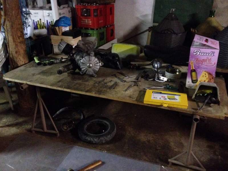

Afry19 Inviato Febbraio 27, 2015 Autore Inviato Febbraio 27, 2015 Non fidandomi di roba posticcia ho già fatto dei pezzi... 0 Cita
Psycovespa77 Inviato Febbraio 27, 2015 Inviato Febbraio 27, 2015 Vedo che hai comprato un bel gt Bauli con candela a passo lungo...buono per viaggiare in allegria:Lol_5: 0 Cita
Afry19 Inviato Febbraio 27, 2015 Autore Inviato Febbraio 27, 2015 C'hai preso solo sulla candela lunga... Per adesso comunque ci lascio il 75... Poi si vedrà come upgrade più avanti,.. Per ora apro e tolgo l'albero e vedo di sistemarlo/cambiarlo 0 Cita
