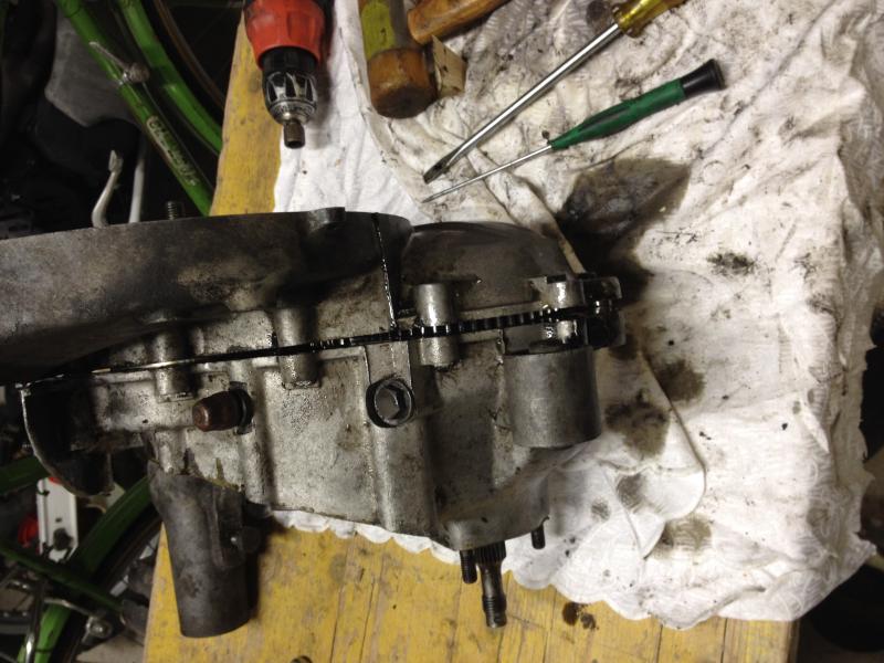

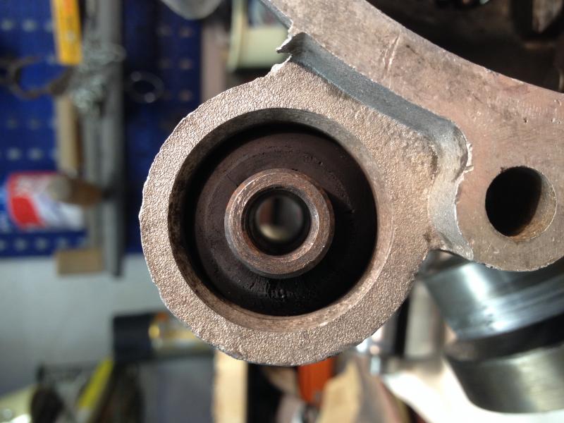

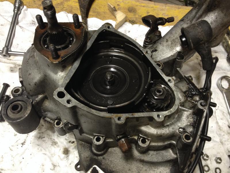

Albyfenix Inviato Febbraio 15, 2014 Inviato Febbraio 15, 2014 Togli il pignone della campana (foto 5), vedrai che poi il motore si apre 0 Cita

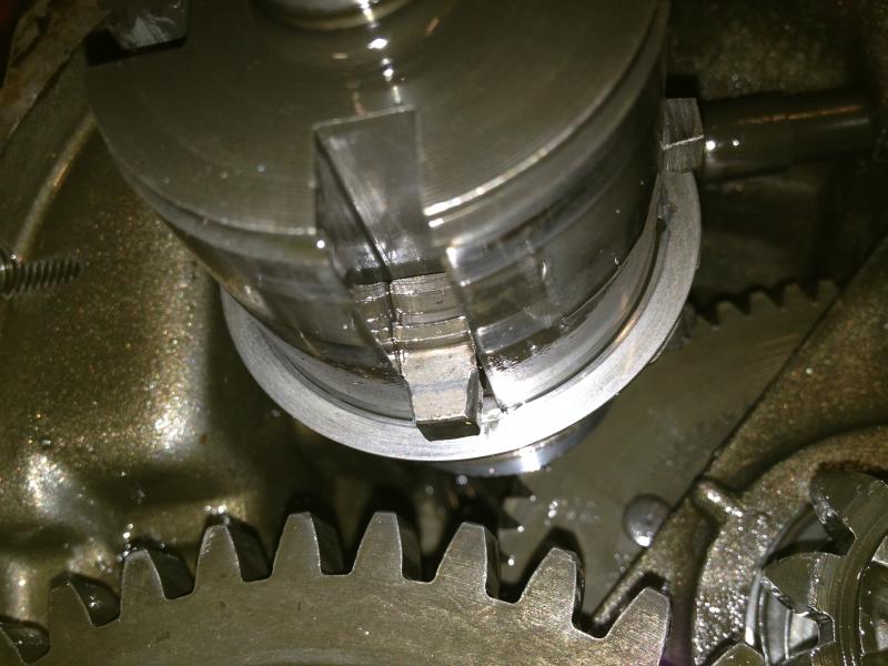

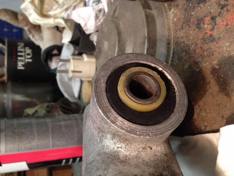

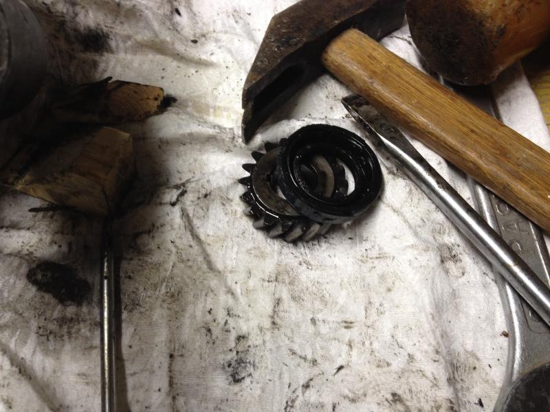

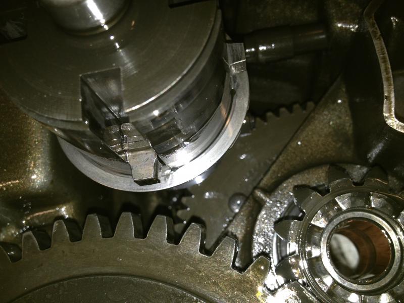

Afry19 Inviato Febbraio 15, 2014 Autore Inviato Febbraio 15, 2014 Tolto il pignone e i carter si sono aperti subito. Dentro oltre a le monetine che mi erano cadute dentro c'era pieno di pezzi di gomma... La crocera a vederla da fuori pare abbia qualche dentino. Mi do una pulita e poi faccio le foto... Sent from my NES using Tapatalk 1985, 8bit Version 0 Cita
Ale0592 Inviato Febbraio 15, 2014 Inviato Febbraio 15, 2014 Se le marce andavano bene non ti avventurare a cambiare la crocera...Oltre che costano un sacco di soldi,non valgono nulla...Di buone ne sono rimaste pochissime(Piaggio vecchie NOS fondi di magazzino,DRT felino,MAVSP,Zirri,Faio),ma non ha senso andare a mettere roba del genere(molto costosa)su un 75 polini...Te lo dico perchè è succeso di cambiare la crocera ad un ape con una piaggio di quelle schifose che si trovano adesso in piaggio center,per puro scrupolo,solo perchè quella vecchia era consumata(marce che non uscivano) e con quella nuova dopo poco hanno iniziato a uscire...La gomma dentro non ci dovrebbe essere,da dove è venuta?Hai macinato i gommini di finecorsa della messa in moto? Pulisci bene il tutto e rimonta con cura...I tamponi della messa in moto cambiali d'ufficio,così come tutti gli o-ring(importanissimo quello del selettore cambio,anzi,se c'era la gocciolina d'olio ti conviene andare da un tornitore e farti fare una gola aggiuntiva,magari anche meno profonda della originale e inserire il doppio o-ring per evitare perdite) Per i cuscinetti ti avevo già detto come la pensavo,fai tutto con calma e posta foto della valvola 0 Cita

Ale0592 Inviato Febbraio 15, 2014 Inviato Febbraio 15, 2014 Beh, negli ultimi tempi saltavano. Boh, la controllo e faccio qualche foto da postare... Per i gommini, controllo quando finisco di smontare tutto. Li ho trovati sui dischi dove c'è la crocera (primaria???) Sent from my NES using Tapatalk 1985, 8bit Version Dischi...dove c'è...la crocera...la primaria?????:mah:C'è un po' di confusione(!!) La crocera la trovi nell'albero del cambio,quello che sporge fuori dal blocco motore col millerighe,sul quale monti il tamburo...L'albero del cambio ospita i 4 ingranaggi delle marce e la crocera all'interno...Gli ingranaggi sono bloccati con due seeger...Poi c'è quell'alberino piccolo sul quale avviti la frizione,sembra un abete di natale,si chiama cluster...La primaria invece è quella sulla quale ingrana il pignone e nel cestello della quale si trova la frizione...Ok,ci siamo? Detto questo,se le marce uscivano son cavoli...Come ti dicevo di crocere buone ce ne son poche e costano un'eresia,oltre a questo,con ogni probabilità necessiterà di una spessorata,con rasamenti maggiorati...Diciamo che per il tuo motore,con un gioco di montaggio di 3/10 dovrebbe andare,va misurato con lo spessimetro e devi azzeccare gli spessori senza andare a modificare la posizione dell'innesto della crocera sui vari ingranaggi...Per capirci se ora hai un gioco di ipotetici 6/10,ti servono 3/10,non puoi metterli tutti su un rasamento,ne metti 1.5 sull'uno e 1.5 sull'altro...Ti dico,inoltre,che col cambio fuori tolleranza,se monti una crocera nuova 1:l'usura sarà molto rapida a prescindere 2:rischi che anche con la crocera nuova,le marce ti continuano ad uscire(esperienza personale)...Occhio alla sostituzione della crocera,nell'albero del cambio c'è una molla che spinge due palline a tenere in posizione la crocera,se sfili quella vecchia,quelle se ne saltano via e rischi anche di perderle,il metodo più pratico è quello di utilizzare una vecchia crocera da inserire ''al contrario'',per tenere le sfere in sede e poi inserire quella nuova scalzando quella ''al contrario'' Per qualsiasi altro dubbio chiedi 0 Cita

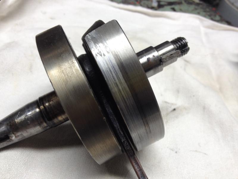

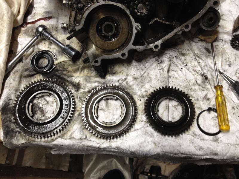

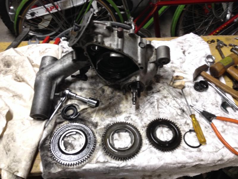

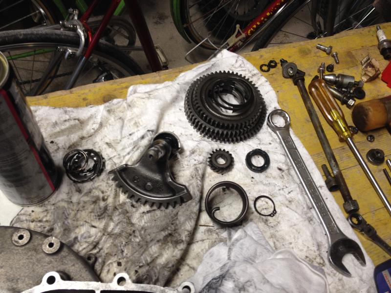

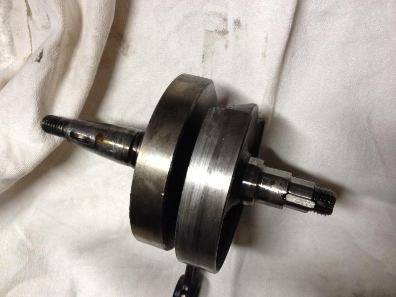

Afry19 Inviato Febbraio 15, 2014 Autore Inviato Febbraio 15, 2014 eh, di termini specifici ne so meno di zero. Sopportatemi... per la crocera, appena la smonto valutiamo assieme... intanto un po di foto del motore aperto (dopo 42 anni e 32k kilometri segnati. effettivi 40k abbondanti) 0 Cita

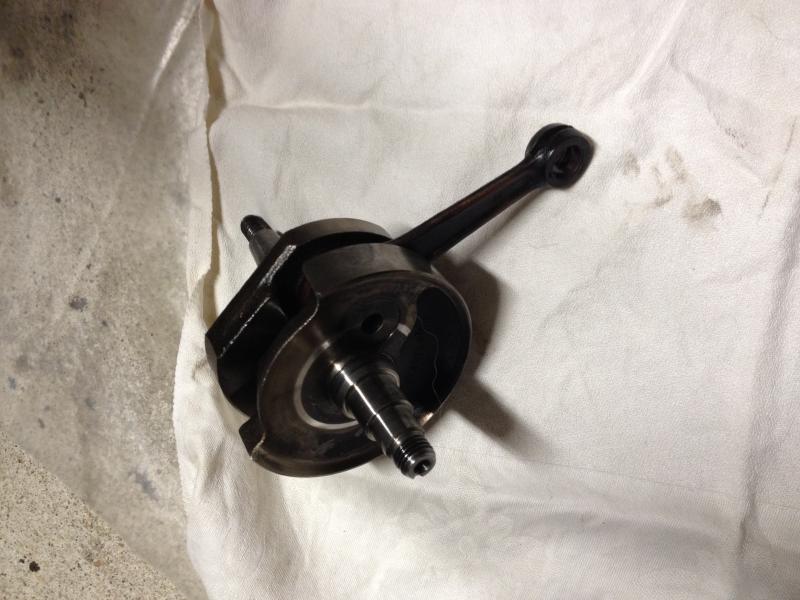

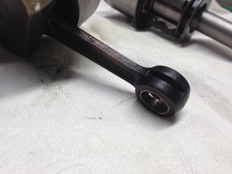

Ale0592 Inviato Febbraio 15, 2014 Inviato Febbraio 15, 2014 Buone notizie!La valvola è buona Altre buone notizie:il blocco è v5a2m,credevo fosse special 4M,in quel caso la crocera ha le battute più grosse e forse te la cavi anche con una di quelle che trovi in giro normalmente,dovrebbe tenere,controlla comunque il gioco del cambio...L'albero,con quella bronzina nell'occhio di biella,dopo tutti sti km...Uno a gabbia a rulli,decisamente più affidabile,ci starebbe proprio bene! 0 Cita
ruggero Inviato Febbraio 15, 2014 Inviato Febbraio 15, 2014 (modificato) Ok su tutti suggerimenti di Ale, salvo: - La molla spingisfere del cambio andrebbe sostituita, una molla sfibrata contribuisce a problemi di salto marce. - Se intendi cambiare albero, no! Non potrebbe reimbiellare questo con una biella nuova a gabbia rulli? Purtroppo però i reimbiellaggi costano. Ma magari il tuo meccanico ha una buona convention con la rettifica... Andrew metti le foto della crocera. Non ce la fai a schiarirle un po 'ste foto? Modificato Febbraio 15, 2014 da ruggero 0 Cita

Vespista46 Inviato Febbraio 16, 2014 Inviato Febbraio 16, 2014 Se dovessi aver problemi, passamele in alta qualità che le "illuminiamo un pò" Sai descrivere l'entità dei righi sulla valvola? si sentono sotto dito? fai una foto alla sede chiavetta volano se puoi 0 Cita

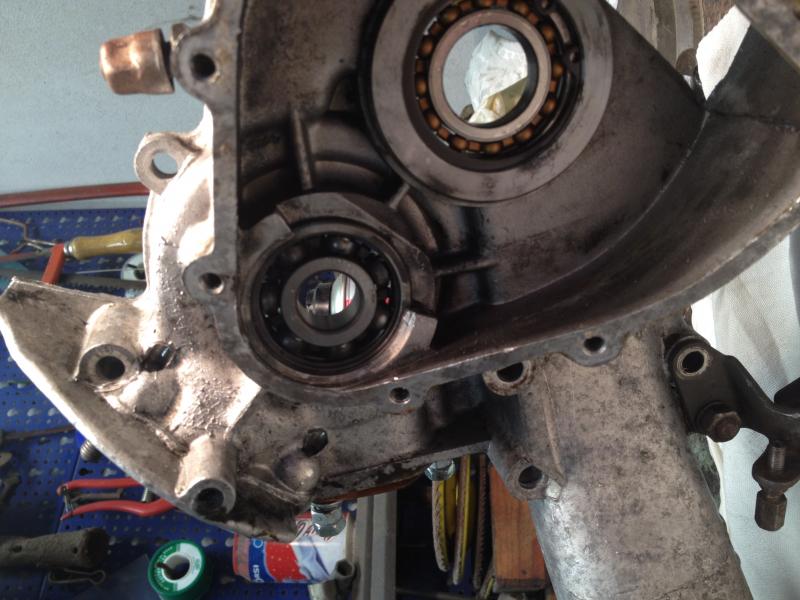

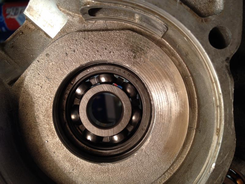

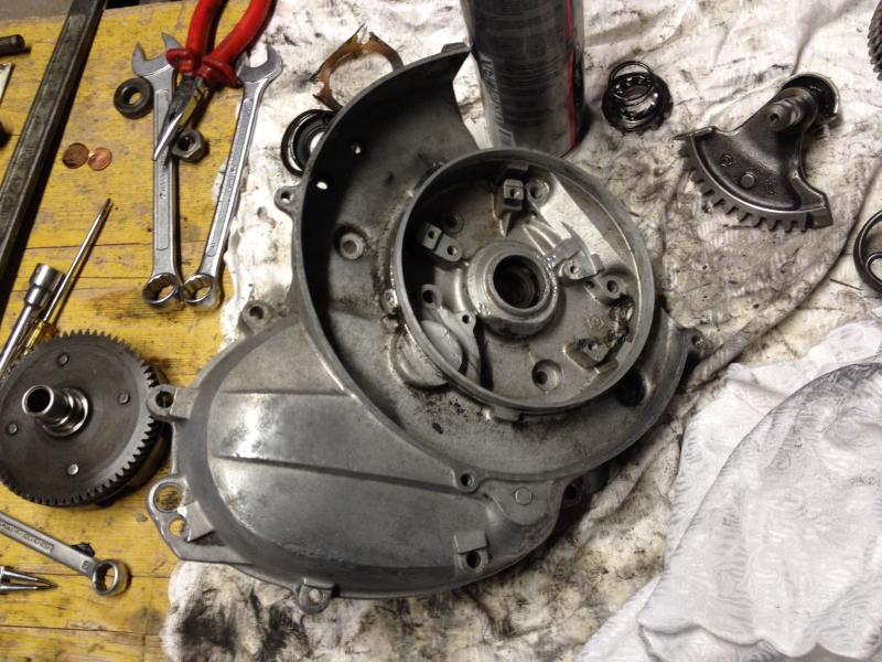

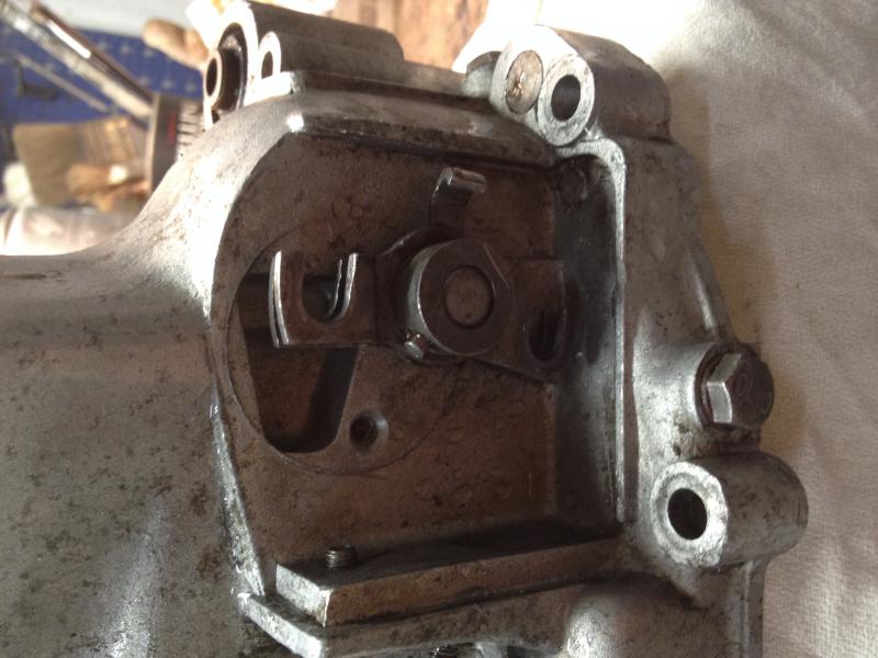

Afry19 Inviato Febbraio 17, 2014 Autore Inviato Febbraio 17, 2014 aggiorniamo oltre che con un pò di foto, anche con quello che mi ha detto il mecca: oggi ho lavato i carter, e ovviamente svuotati da quasi tutto (è rimasto il bracetto che muove la crocera... non riuscivo a togliere il pernettino dal selettore...) beh, resta li! l'albero è buono, la bronzina pure (solo che lui non le cambia, sarebbe meglio però tiene ancora...). il top sarebbe albero nuovo, però... la valvola come già stabilito è buona (arrivano le foto in Acca-Di ). presi paraoli e guarnizioni. per i cuscinetti aspetto. voglio vedere se li trovo a meno. non aveva degli skf ma dei Jappo, iniziano con ku, ka, (o na roba simile ). pensavamo di cambiare solo quello lato frizione e volano. quello ruota e quello centrale dorato, girano che è una meraviglia, gli altri un po meno... poi, se qualcuno ne avesse voglia, mi può dire, quali sarebbe meglio prendere per questa configurazione "soft"? adesso arriva la nota dolente, la crocera. per lui è da cambiare, lo sapevo, le marce saltavano da tempo... però, pure un 80ina di euro per quella... (mi diceva quella di D.R.T.) per me è usurata leggermente, e secondo Dario sono quasi eterne le piaggio 3marce. io ho allegato delle foto, non so, ditemi voi... se ne servono di più, come... 0 Cita
