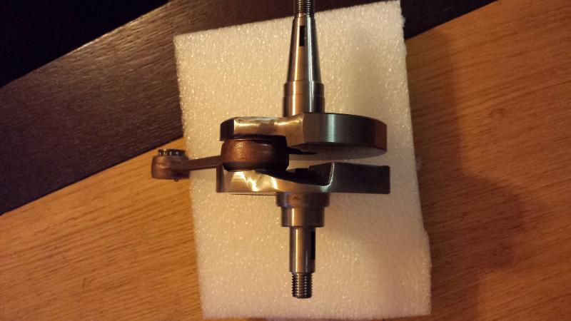

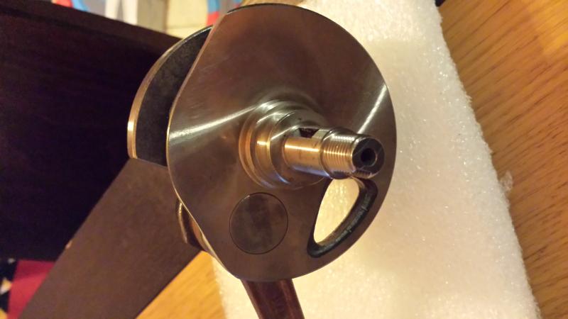

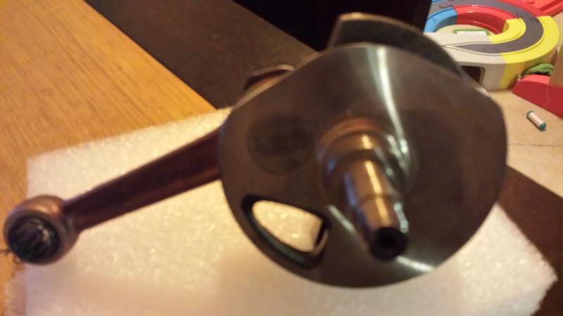

peppins Inviato Febbraio 23, 2014 Autore Inviato Febbraio 23, 2014 Finalmente l'altro ieri è arrivato il nuovo albero tameni-meceur, domani è in consegna il gt nuovo Polini, si riparte. Nel frattempo in questi giorni un bel colpo di c..o. Ho avuto un bel blocco motore T5:risata1: Vi posto le foto dell'albero. 0 Cita

peppins Inviato Febbraio 23, 2014 Autore Inviato Febbraio 23, 2014 Questo è l'albero di cui vi avevo parlato, Tameni, non è male è fatto veramente bene. Da domani si ricomincia vi aggiorno sugli sviluppi. 0 Cita
