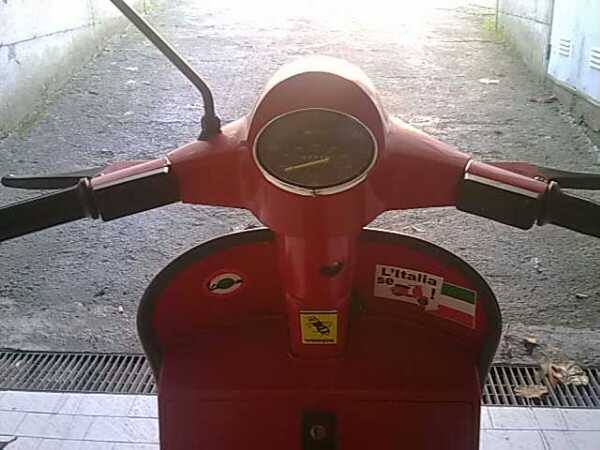

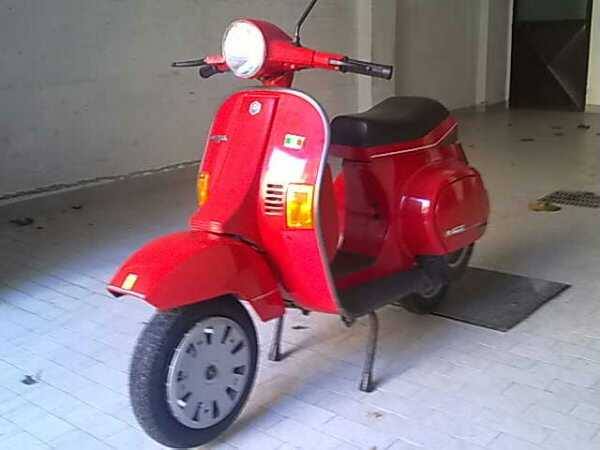

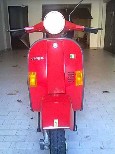

Andrea76 Inviato Febbraio 10, 2014 Inviato Febbraio 10, 2014 # Il tappetino sulla pedana non è un corpo unico ma sono 3 pezzi, solo che quello centrale copre tutto il telaio.# il carburatore è in 16/12 (da verificare quello montato sulla XL) # coppe in plastica che coprono le ruote di tipo chiuso (la XL ha i fori) Come ti ho detto sul topic delle presentazioni, da poco acquistato una RUSH completamente originale, puoi vedere qualche foto qui: http://www.vesparesources.com/nostre-vespa/63314-lho-trovata-cos-come-volevo.html Ho notato che Andrea76 ha un bel esempio di Vespa PK50XL originale, se inserisce qualche foto potrai notare le differenze!!! Per quanto riguarda il carburatore ... la XL monta in origine un 16/10. Ecco alcune foto della mia XL Ora la mia Vespa monta anche il portapacchi post. al quale sono riuscito ad applicare una borsa rossa con scritta " Vespa " . Poi posterò una foto! 0 Cita

Giuseppe77 Inviato Febbraio 10, 2014 Inviato Febbraio 10, 2014 Per quanto riguarda il carburatore ... la XL monta in origine un 16/10. Ecco alcune foto della mia XL [ATTACH=CONFIG]138919[/ATTACH][ATTACH=CONFIG]138920[/ATTACH][ATTACH=CONFIG]138921[/ATTACH][ATTACH=CONFIG]138922[/ATTACH] Ora la mia Vespa monta anche il portapacchi post. al quale sono riuscito ad applicare una borsa rossa con scritta " Vespa " . Poi posterò una foto! Non avevo dubbi!!! È perfetta!!! 0 Cita
Andrea76 Inviato Febbraio 10, 2014 Inviato Febbraio 10, 2014 Non avevo dubbi!!! È perfetta!!! Ti ringrazio! Quei bordini cromati che vedi li ho messi io, giusto per decorarla un pò... ma sono adesivi, quindi se un giorno mi dovessero stancare li posso togliere e ritorna come mamma l'ha fatta! Poi ok... i soliti adesivi a tema Vespa..e anch'essi facilmente rimovibili ( infatti qualcosa ho già cambiato ) . Il bello della mia Vespa, secondo me, è la vernice originale ancora intatta e brillante, segno quindi che il precedente proprietario l'aveva conservata con cura e al coperto! 0 Cita
