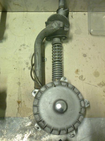

gluglu Inviato Febbraio 8, 2014 Inviato Febbraio 8, 2014 Pronti! Foto e forca Fresche fresche di giornata, la forca di Farob in anteprima. Non l'ha ancora vista. 0 Cita

gluglu Inviato Febbraio 8, 2014 Inviato Febbraio 8, 2014 Sulla mia, all'anteriore ho installato un ammortizzatore non regolabile con molla rossa, più rigido dell'originale, di marca sconosciuta regalatomi da Echospro, al quale ho applicato il fodero di plastica grigia per dargli un aspetto tipo originale. Al posteriore, un Carbone regolabile del quale mi ritengo pienamente soddisfatto. Senz'altro un ottimo rapporto qualità-prezzo. Aumentando la rigidità di entrambi gli ammortizzatori, ho finalmente trovato il giusto assetto per viaggiare in due. Quello in foto che ho postato è la forca della 150 Arcobaleno di Farob, la "Verdona". 0 Cita
