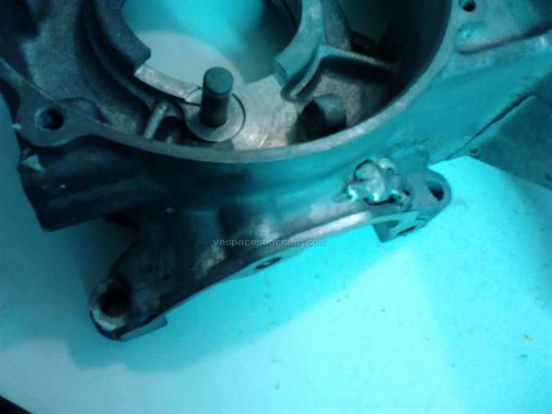

vespaspeed Inviato Febbraio 7, 2014 Autore Inviato Febbraio 7, 2014 (modificato) Ciao a tutti allora i lavori al carter sono stati eseguiti...allineamento cilindro e già che il blocco è stato aperto, abbiamo rinforzato la sede dei prigionieri [ATTACH=CONFIG]138836[/ATTACH][ATTACH=CONFIG]138837[/ATTACH] Modificato Febbraio 7, 2014 da vespaspeed 0 Cita
Echospro Inviato Febbraio 8, 2014 Inviato Febbraio 8, 2014 ..... abbiamo rinforzato la sede dei prigionieri Cioè? Che lavorazione hai eseguito? Sapere sapere Gg 0 Cita
vespaspeed Inviato Febbraio 10, 2014 Autore Inviato Febbraio 10, 2014 Cioè? Che lavorazione hai eseguito? Sapere sapere Gg Ciao Gg allora ho avuto un piccolo problema....è cioè sempre grazie al meccanico precedente, aveva sbanato due prigionieri nel carter....roba da niente Con il nuovo meccanico abbiamo allargato le sedi nei carter di tutti e 4 i prigionieri, rifilettati, avvitati all'interno delle colonnine di acciaio a loro volta filettate per alloggiare i prigionieri e poi saldate e spianate. se allarghi la foto n° 1 ti accorgi delle 4 colonnine 0 Cita
