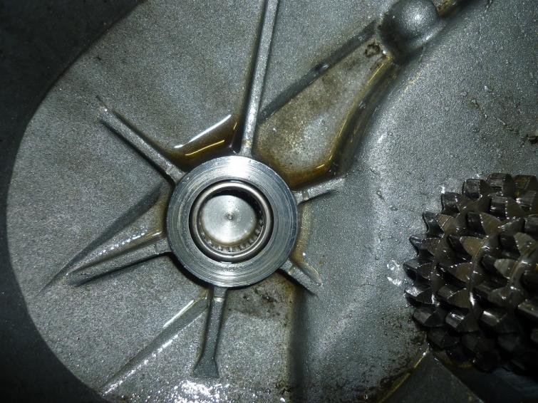

iceblack Inviato Gennaio 29, 2014 Autore Inviato Gennaio 29, 2014 Fatta la prova della marmitta ma nulla.. Ho riaperto il motore per l'ennesima volta! Vi posto una foto della gabbia rulli dell'albero del cambio. Ho notato dei segli in corrispondenza dei vari "raggi" della sede della gabbia rulli. Se guardate bene si vedono delle incisioni su i 6 raggi. Potrebbe essere che ho spinto troppo giù la gabbia? o deve andare a pacco nel carter? 0 Cita
primavera79 Inviato Gennaio 29, 2014 Inviato Gennaio 29, 2014 Ciao, l asse ruota a folle non gira..girano solo gli ingranaggi delle marce. L asse gira quando ingrani e incominci a camminare.. 0 Cita
