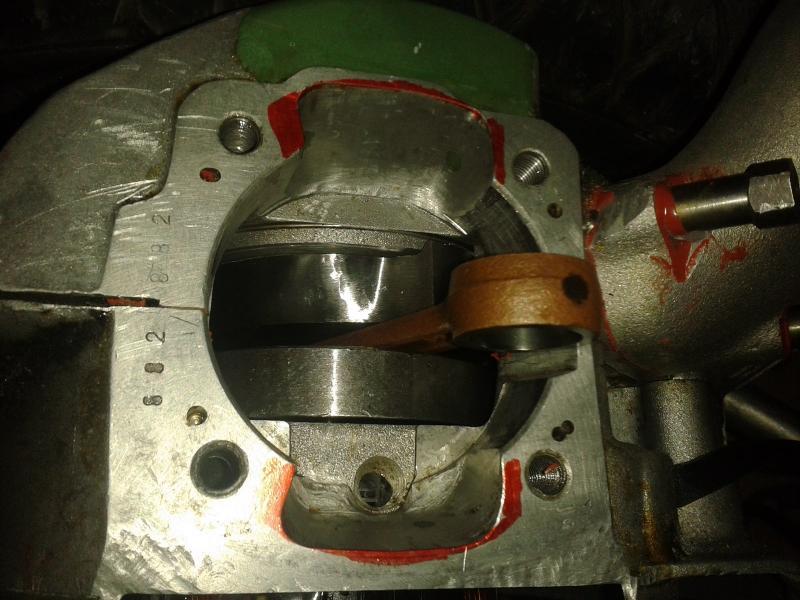

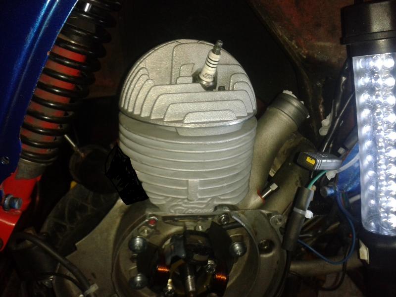

mattia09 Inviato Novembre 12, 2013 Autore Inviato Novembre 12, 2013 Vi allego qualche foto dei lavori.. taglio chiocciola e lavorazione vigliacca del piano per montare il cilindro preparazione Prima sgrossata altra sgrossatina Finito, con differenza travasi falc (rossi) e attuali malossi preparazione finestra pistone sgrossata finita Pistone montato Cilindro montato. Stasera ho fatto una 20ina di km filati, prima di partire sono salito a 180 di max dal 170 della prima prova... devo dire che così è particolarmente grassa quasi ovunque, 5 punti di max li calo, in più monto un k36 in quanto ingrassa più gradualmente da 3/4 in su, dove adesso è abbastanza grassa, poi mi fermo, i primi km li posso fare tranquillamente così, non devo cercare la prestazione subito.. Ho fatto anche una curva accensione un pò più tranquilla, visto che adesso giro anche a regimi più bassi... girare a 28/31 gradi di anticipo, mi sembra esagerato... quindi lavoro a 24 gradi fissi fino all'entrata in coppia e calo fino a 17 circa, giusto per rilassarlo un pò in alto... devo però dire che la carburazione sotto ne risente abbastanza, da una curva all'altra, con questa è più grassa sotto, ma ho caricato sia questa curva che quella del malossi... ed ogni tanto la uso per fare qualche tiratina in piu... ehehe Mi sono già permesso di farla stendere un pò... visto che sono più tranquillo di carburazione ed anticipo... 11.200 di terza senza tirargli il collo e con carburazione grassa.... comunque confermo quanto detto ieri, ne ha di più del malossi, ma non da strapparsi i capelli... ma il potenziale c'è... intanto lo sladino un pò, sistemo un pò il setting e poi vedo di organizzare la prova al banco entro fine mese... Mattia 0 Cita

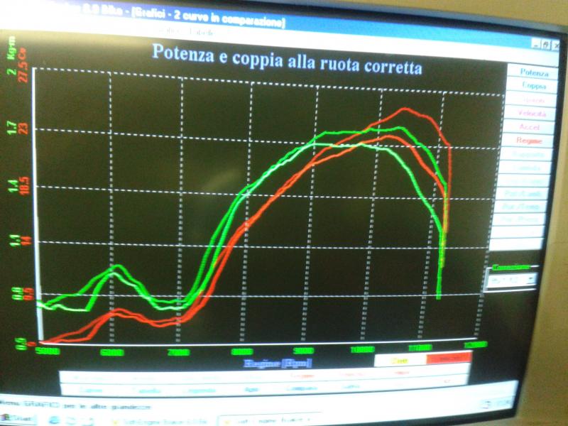

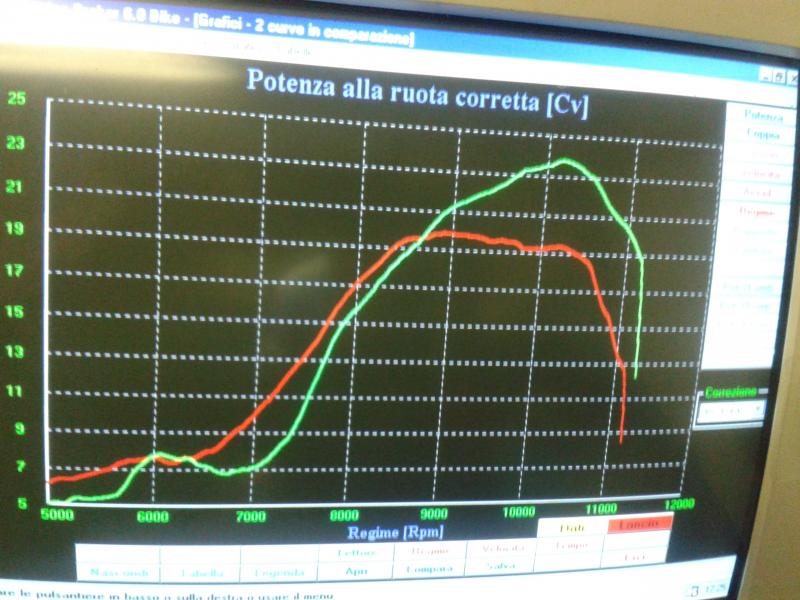

mattia09 Inviato Dicembre 15, 2013 Autore Inviato Dicembre 15, 2013 Eccoci qua, come dicevo, avrei bancato prima di natale e così è stato. Intanto ringrazio Uber per la disponibilità, in 2 ore e mezzo abbiamo fatto un sacco di prove, carburatoti, espansioni, curve accensioni e una 50ina di lanci, non mi sembravano così tanti, ma li ho tutti filmati Diciamo che l'impressione avuta in strada subito dopo avere smontato il malossi, si è rivelata abbastanza giusta, ipotetizzavo 23/24cv e la prima prova fatta è stata di 23.8cv, questo è il grafico di comparazione tra malox e falc a pari espansione e carburatore, il malox però è ancora con scarico basso, poi l'ho rivisto e funziona ancora meglio, diciamo che adesso ci dovrebbe essere meno differenza, ma siamo nell'ordine del cv secondo me. Ricordo espansione falc 2009 e phsb 34 Poi abbiamo provato il phsb 38, abbiamo preso 1cv netto, poco da leggere così, ma guardando la curva, col 34 arriva al picco e cala, col 38 arrivato alla potenza max la mantiene per circa 500 giri poi cala ma in modo meno rapido del 34, quindi in pratica ha più potenza e la tiene per molto di più. Abbiamo poi cambiato espansione sempre falc e sempre col 38, ci siamo stupiti della differenza! abbiamo passato i 26cv! Nessuno si aspettava questa cosa. Abbiamo deciso di tenere i 26 come giusti, diciamo che in media il valore ricorrente era quello, ma i 26.5 si sono visti, anche dei 26.2. Poi per curiosità abbiamo rimontatto il 34 sempre con la seconda espansione e siamo arrivati a 25 leggermente abbondanti. Questi sono i grafici coppia e cv della prima prova da 23.8 e di quella da 26 Dimenticavo, come coppia massima siamo a 1.8kgm con 26cv e 1.7 con 23.8. Devo dire che sono molto contento, anche Uber è rimasto piacevolmente colpito dal motore e questo mi fa ancora più piacere. Ovviamente sono poi passato da Lauro a ridargli la espansione che mi ha prestato e ne abbiamo parlato, ci è rimasto anche lui, non solo della potenza presa, ma delle differenze tra le varie prove, diciamo che lui da questo tipo di cilindro a preso 30cv, quindi sono anni luce da lui, ma preso e montato doveva aggirarsi sui 24 max 25 cv. Questo è un piccolo video In conclusione, sono molto contento, volete sapere qual'è il colmo però? che non ho idea di come vada in strada un motore da 26cv! eheheh non ho avuto modo di provarla, mi accontento dei 23.8 provati in questi giorni! per il 26 se ne riparla tra un pò di tempo. 0 Cita

mattia09 Inviato Dicembre 15, 2013 Autore Inviato Dicembre 15, 2013 bene bene mattia!quindi l'obbiettivo sono 31 cv..... l'allievo deve sempre superare il maestro Ahaha. non esageriamo, però se Lauro ha ragione, solo girato 1.5cv in più ci sono, devo ancora raccordare i carter, sistemare qualche cagata al cilindro, diciamo che se già girato mi avvicino ancora, diventa intrigante.. ma da adesso in avanti, prendere cv è dura, ma già così passo tanti motori preparati da accelerazione e poco non è. 0 Cita

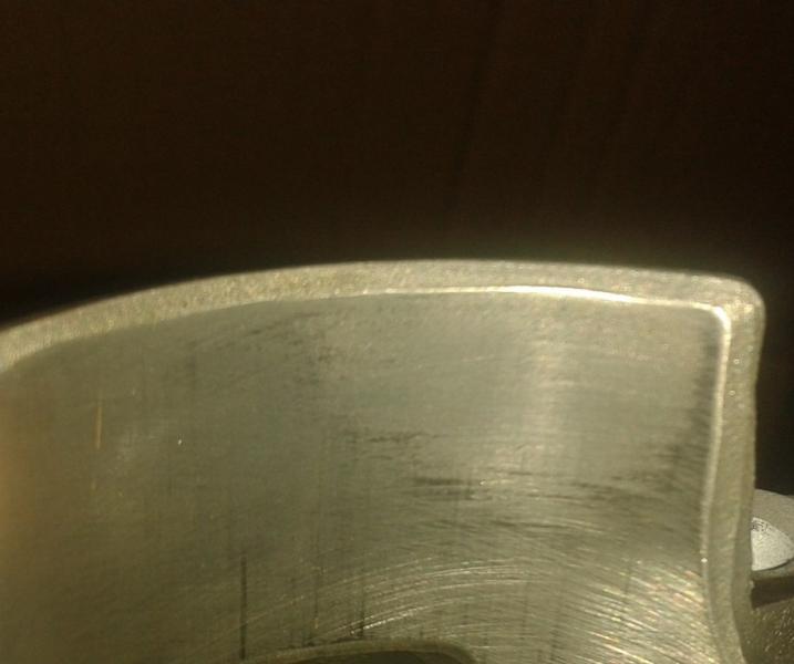

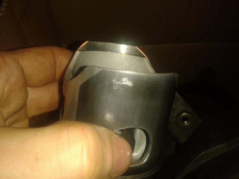

mattia09 Inviato Dicembre 25, 2013 Autore Inviato Dicembre 25, 2013 Ieri ho smontato il cilindro, mi sono trovato un paio di sorpresine, niente di grave, ma comunque anomale. lavaggio segni sul pistone causati dai traversi scarico, probabilmente non scaricati abbastanza sul lato frontescarico il pistone tocca sotto, si vede dove sfrega e anche il pistone in quel punto ha segni di sfregamento. Testa Il cilindro è ok, non ha segni in giro, però il cielo pistone è un pò troppo scuro in alcuni punti, il lavaggio non è dei migliori, ma ricordo che circa 5mm dei travasi alla base dal lato scarico sono ostruiti dal carter, in quanto non è ancora raccordato. i segni rossi sono i travasi del falc Il fatto che la camicia sia un pò usurata sotto, può anche essere causata dal piano del carter non squadrato, non è stato spianato. 0 Cita
mattia09 Inviato Dicembre 29, 2013 Autore Inviato Dicembre 29, 2013 Ho ricontrollato il cilindro, non è deformato, il pistone invece si è già schiacciato sotto un pò, 5/6 centesimi, come mi accennava Lauro, quindi adesso sono intorno agli 8 centesimi di tolleranza..... ma da quello che mi aveva detto, con quei pistoni, questa cosa succede.... tornando allo sfregamento che si vede sotto nella camicia, sono arrivato a conclusione che anche se non stringe il cilindro quando lo infilo nel carter, nel momento in cui lo stringo, la camicia si appoggia un pelo al carter e la spinge spinge verso il pistone, di conseguenza sfrega. Proverò con della carta spagna da 0.05mm a capire se effettivamente in quel punto la camicia, pur non stringendo, è troppo vicina al carter. Comunque sui nuovi carter intanto che spiano la base cilindro, darò una barenata al diametro del carter in modo che il cilindro abbia qualche decimo di tolleranza e non possa in alcun modo stringere sul cilindro. 0 Cita

mattia09 Inviato Dicembre 30, 2013 Autore Inviato Dicembre 30, 2013 Ho provato il cilindro su un carter diverso che pur non essendo raccordato, ma teneva i travasi più scoperti, il lavaggio è migliorato parecchio, non c'è più la zona così scura, quindi oltre ad una questione di travasi semi chiusi, c'è anche la questione carter, i miei in effetti non sono proprio simmetrici, mentre quelli provati lo erano. per lo scarico, dopo le feste me lo faccio sistemare da Lauro, per sicurezza. Carter sempre a valvola, ho provato il lamellare.. non mi ha impressionato, al momento preferisco il valvola, anche se la espansione non era falc, magari era anche quella, ma comunque la provo sul mio motore quella espa e vediamo che succede, non la banco, ma mi interessa capire erogazione e giri, dovrebbe girare molto di più. 0 Cita
