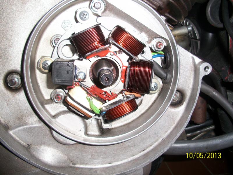

marcy907 Inviato Ottobre 5, 2013 Inviato Ottobre 5, 2013 Ciao a tutti, ho bisogno di un aiutino grazie,vi spiego: ho una vespa pk 50 xl anno1986, ho montato un motore sigla V5X1M (credo sia un hp?) revisionato completamente; cambiato albero(mazzucchelli anticipato corsa 43mm cono 20) cuscinetti ecc .ecc. Provato ad accendere ma non arriva corrente alla candela,mentre luci e clacson danno segni di vita.Controllato bobina(cambiata) ,candela, ma niente scintilla anche senza candela avvicinando filo candela al carter motore.Il mio dubbio è questo: il volano è compatibile con questo statore e viceversa? (sembra sia 6 poli) quale dei due mi conviene cambiare,sempre se non sono compatibili? (sono entrambi nuovi!) Se sono compatibili quale può essere la causa? Cosa si può provare per avere corrente? Allego foto di tutto, ho bisogno di farla partire ormai ho speso un patrimonio! Grazie 0 Cita

sartana1969 Inviato Ottobre 5, 2013 Inviato Ottobre 5, 2013 ciao,3poli rosso bianco verde. se ha solo 3 poli (per 3 poli intendo 3 spinotti fast-on femmina) colori R - B - V è una centralina per accensioni a 4 poli per l'accensione a 6 poli ci vuole la centralina a 4 poli R - B - V - V (spegnimento) rimedia una centralina giusta Prima pero' scaricati i manuali di officina dalla sezione downolad e fai le misurazioni al tuo statore. Se è tutto ok il problema sono centralina e, forse il pick up 0 Cita

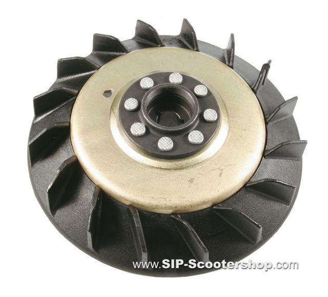

Mincio82 Inviato Ottobre 6, 2013 Inviato Ottobre 6, 2013 Il volano hp è questo qui Lo statore da te menzionato è un 6 poli e 6 cavi uscenti (bianco - rosso - verde per la centralina ; nero - blu- verde per il telaio) di derivazione pk di cui non ricordo la sigla (è il modello simile alla pk50xl ma con avviamento elettrico, parte posteriore in plastica e volano con ghiera di avviamento dal peso 1,6 kg). Tale statore necessita di centralina a 4 pin (identica a quella dell'et3 e del px) di forma più quadrata per funzionare. Da una prova fatta tempo fa ho notato che tale statore non è compatibile con il volano hp. 0 Cita

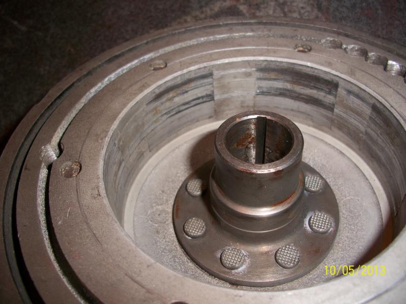

marcy907 Inviato Ottobre 7, 2013 Autore Inviato Ottobre 7, 2013 Ciao Mincio,allora tu dici che per funzionare questo statore (la sigla è pk-xl/i25-ape/sot rif.orig 199495) ha bisogno di una centralina 4 poli R.B.V.V. spegnimento? Ma come la collego? 3 fili (spinotto tondo al telaio) per la centralina mi rimane R.B.V. 3 fili !!! Per quanto riguarda il volano é secondo me un volano di una vespa avviamento elettrico o addirittura ape (batteria) cui è stato tornito l'ingranaggio esterno. infatti e stampato su PKM/5A 992171 In sintesi cosa devo fare di preciso? cambiare solo centralina,o anche volano!! ho volano ,statore e centraliana? Grazie ancora della pazieza. 0 Cita
Mincio82 Inviato Ottobre 8, 2013 Inviato Ottobre 8, 2013 (modificato) Hai praticamente il massimo della compatibilità visto che quello statore veniva montato, come dicevo nell'altro post, sulla versione successiva alla pk50xl (di cui è strettamente parente). Devi, prima di tutto, procurarti una centralina per px/et3 a 4 pin (bianco, rosso, verde, verde), poi colleghi lo spinotto rotondo dello statore con quello del telaio (rispettando i colori); poi alla centralina colleghi i tre cavi (rispettando sempre i colori). Per il verde centralina puoi usare indistintamente uno dei due pin. Strano che il volano sia stato tornito esternamente..per togliere la ghiera basta un cacciaspine e un martello visto che è inserita per interferenza. Modificato Ottobre 8, 2013 da Mincio82 0 Cita
marcy907 Inviato Ottobre 8, 2013 Autore Inviato Ottobre 8, 2013 Tornito lo penso io,probabilmente è stato modificato come dici tu, io l'ho acquistato usato così come lo vedi in foto. adesso mi procuro una centralina per px/et3 4 pin e collego il tutto come mi hai descritto (praticamente un pin verde rimane vuoto) Grazie di tutto Mincio 82, gentilissimo come sempre,se ci sono novità,spero davvero positive faccio sapere! Grazie ancora,ciao. 0 Cita
