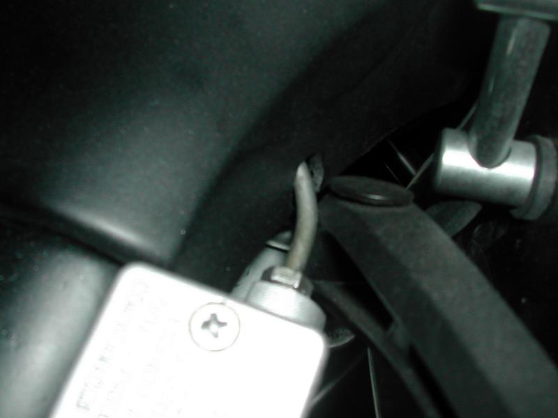

Pievà Inviato Ottobre 6, 2013 Inviato Ottobre 6, 2013 Un po lungo il giro che fa il tubo olio prima di entrare nel manubrio... sotto basta per arrivare alla pinza??? Il cavo contakm cambiano solo nell'attacco sul contakm, a vite nel tuo modello e a "baionetta" nel millenium. Basta sostituirlo 0 Cita
gluglu Inviato Ottobre 6, 2013 Inviato Ottobre 6, 2013 Hai dovuto forare la base del manubrio poiché hai tenuto il tuo copristerzo. Il coperchio manubrio dei modelli con freno a disco ha una protuberanza che copre l'ingresso del cavo dalla pompa al manubrio. Il tubo, esce dalla pompa ed in orizzontale, entra nel manubrio. In teoria, per avvicinarti a quel metodo di montaggio, credo che il foro avresti dovuto praticarlo nella parte anteriore del manubrio oppure creare un asola nel copristerzo. . Il contakm del MY ha l'indicatore benzina, la tua, che è un pre-arcobaleno, non ha il serbatoio galleggiante ne il cablaggio per l'indicatore. Senti ma... curiosità: ma cosa è successo a quella telaio, più lo guardo e più non mi spiego il motivo di un tale lavoro, che cosa gli hanno fatto i precedenti proprietari, una qualche strana modifica? 0 Cita

iena Inviato Ottobre 6, 2013 Inviato Ottobre 6, 2013 Di solito per fare passare il tubo si fa un buco sul coperchio del manubrio, non sul manubrio 0 Cita

mauro10 Inviato Ottobre 7, 2013 Inviato Ottobre 7, 2013 io ho fatto la tua stessa trasformazione forcella a disco su px prima serie ..allora non ho fatto buchi..ho allargato le asole sotto il manubrio diciamo nel piantone dello sterzo e da li ho fatto passare cavi e tubo freno poi ho fatto un leggero incavo nel copristerzo originale e ho fatto passare il tubo che esce dalla pompa.....insomma non si vede nulla...e a vedere il manubrio da sopra sembra un prima serie ma con la pompa freno.... 0 Cita

Mega Inviato Ottobre 8, 2013 Inviato Ottobre 8, 2013 Io ho fatto cosi ho comprato il tubo a metraggio con i morsetti e non si vede niente 0 Cita
gluglu Inviato Ottobre 8, 2013 Inviato Ottobre 8, 2013 Complimenti ad entrambi per le realizzazioni. Due interpretazioni diverse sicuramente, elegante e sobria quella di Mega, cattiva mangiaasfalto quella di Mauro. Bravi. 0 Cita
