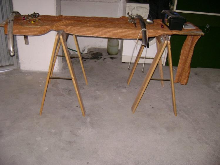

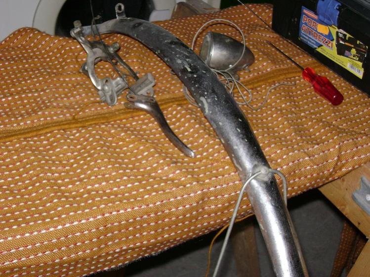

valeZX Inviato Agosto 8, 2013 Autore Inviato Agosto 8, 2013 (modificato) Intanto i lavori procedono , ho smontato i freni "Balilla" sia anteriori che posteriori , i parafanghi , la guaina freno , il faro sia anteriore che posteriore , il quali credo di smontare , revisionare e conservare. Cambierò solo le manopole , e in caso i copertoni con quelli uguali dell' epoca michelin o pirelli. Intanto ho fatto le foto e ordinato i pezzi per vedere come dovranno essere rimontati. Ecco le foto : P.s UN pedale è saldato perchè si cacciava sempre , come faccio a levarlo ? Su un adesivo c'è un pò di cemento come lo levo ? Grazie a tutti. Modificato Agosto 8, 2013 da valeZX 0 Cita

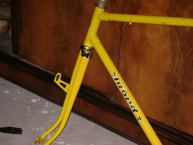

valeZX Inviato Agosto 8, 2013 Autore Inviato Agosto 8, 2013 Allora ragazzi il signore esperto di bici d'epoca mi ha detto che è di metà anni 70 , il cambio che monta , o è un Campagnolo o un Gian Robert , ma dato che è una Chiorda e non una bici artigianale pensa più che sia un Campagnolo. Manca il carter copri catena , i freni sono i suoi. Per l'anno può starci come no , dato che è una Chiorda anni 70 , se era una Bianchi-Legnano si , ma essendo una Chiorda anni 70 dubita che ci sia. UN pedale è saldato perchè si cacciava sempre , come faccio a levarlo ? Su un adesivo c'è un pò di cemento come lo levo ? La catena la caccio ? Grazie ancora. 0 Cita
Afry19 Inviato Agosto 8, 2013 Inviato Agosto 8, 2013 (modificato) andiamo per gradi - cambio: evita il gian-robert... erano delle imitazioni dei campa... comincia a cercare qui: VeloBase.com - Visual Search... devi cercare una compatibilità con l'anno... in modo approssimativo... fai conto da inizio/metà 60 a fine 70... (3 rapporti) - pedivella: e li son cazzi... io ti direi flessibile, tagli tutto e la cambi... a meno che tu non voglia lasciarla attaccata... io ne avrei una spaiata, ma è di un ofmega da corsa... se non trovi proprio niente ti spedisco quella... EDIT: ripensandoci non so se possa andare bene... fai due foto al perno... - catena: cacciaspine + martello o smagliacatena... cerca la falsamaglia, se non c'è dove ti pare... - sull'adesivo (verifica che sia adesivo e NON decals) passa il cif + spugna gialla senza esagerare...dovrebbe venire... in caso contrario, verde ma più delicato possibile... i parafanghi vai sempre di cif, come su manubrio... non azzardarti a ricromare nulla... i freni smontali comletamente, puliscili e ingrassali ovunque e cambia i tappi... per il M.C. ti conviene andare da un biciclettaro e fartelo togliere... sarà incastrato a morte... le guaine controllale...se non son marchiate/colori introvabili cambiale oppure puliscile... cambia sfere sia dell'M.C. che della S.S. (vai di gabbiette su entrambi... non sfere libere... diventi scemo a montarle...) controlla anche i mozzi delle ruote che girino bene... se non girano per almeno un minuto, devi smontare tutto, pulire le sfere e RE-ingrassare tutto... Modificato Agosto 8, 2013 da Afry19 0 Cita

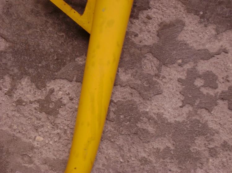

valeZX Inviato Agosto 8, 2013 Autore Inviato Agosto 8, 2013 (modificato) Allora ragazzi si procede , dopo ore di puzza del cif i risultati si vedono , un altra passata domani e ho finito. Non preoccupatevi le cromature non le rifaccio , per una bici così non ne vale la pena , piuttosto le spendo per il mio obbiettivo , una Bianchi Rekord anno 72/73. Per il cambio avrò problematiche , spero di fare del meglio. La forcella ha diverse macchie che non vanno via , come procedo ? Ecco le foto : Prima : Dopo : P.s La catena l'ho tagliata con la mola. Le macchie si vedono dalla 2° foto. Modificato Agosto 8, 2013 da valeZX 0 Cita

Afry19 Inviato Agosto 9, 2013 Inviato Agosto 9, 2013 5 euro per smagliare una catena??????? :orrore: :orrore: :orrore: :orrore: :orrore: :orrore: :orrore: :orrore: :orrore: :orrore: :orrore: :orrore: :orrore: :orrore: :orrore: :orrore: :orrore: :orrore: :orrore: :orrore: :orrore: :orrore: :orrore: :orrore: adesso il problema sarà trovarne una uguale... sarà difficile trovarla per i 3 rapporti posteriori... però ripensandici, avresti dovuto cambiarla lo stesso se mettevi il cambio... per le macchie, insisti con il cif sulla parte gialla... se non vengono, amen lasciale li... 0 Cita

giomma Inviato Agosto 9, 2013 Inviato Agosto 9, 2013 Ti sconsiglio di utilizzare benzina o paste abrasive... entrambe sono in grado di fare più danni che altro a seconda del tipo di vernice. Sul fatto di venderla a 150 € su subito la vedo un po' in salita... se vuoi venderla ti conviene fermarti riassemblarla e non procedere col restauro visto che non rientrerai mai nelle spese! Ti faccio notare che hai scritto di voler acquistare la Bianchi Record che hai linkato pagandola 200 €... se consideri la differenza di prezzo che potevano avere le due biciclette al loro tempo, praticamente la stessa che può esserci tra un bici da corsa top attuale da giro d'Italia e una city bike di fascia medio-bassa dei giorni nostri, ti renderai conto come vendere questa per 150€ sia praticamente impossibile in condizioni perfette, figurati con una pedivella saldata, senza cambio e con tutte le piccole magagne che ha. Logicamente puoi mettere un'inserzione su subito a quel prezzo, ma venderla è un altro paio di maniche... 0 Cita
