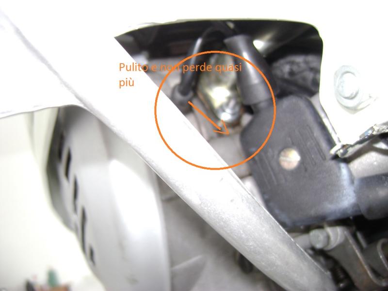

valeZX Inviato July 4, 2013 Autore Inviato July 4, 2013 (modificato) Ragazzi sono sceso giù e ho verificato : -1 presenza di perdite -2 ho seguito i consigli di sartana : accendo la Vespa 1° 2° 3° 4° e poi metto a folle e mi fermo. -3 Video sempre di pessima qualità purtroppo (la macchinetta fotografica è del 2008) ; ma questa volta più lungo. -1 purtroppo ancora una sola goccia di perdita minuscola (forse la guarnizione per motoseghe non va bene ; ma meglio di prima è di sicuro ; comuqnue compro quella sua dato che devo ordinare gli ultimi pezzetti (tappi ; ingranaggi conta km etc...). -2 ecco la foto della candela appena tolta : -3 ecco il video della Vespa ; più tardi proverò con il telefono per vedere se viene meglio e darò anche un pò di gas. : (sto caricando il video su you tube) Ecco qua : http://www.youtube.com/watch?v=XDoVBsDXfNo&feature=youtu.be La carburazione va bene ? Modificato July 4, 2013 da valeZX 0 Cita

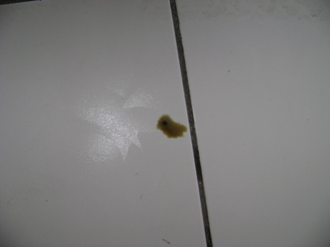

valeZX Inviato July 4, 2013 Autore Inviato July 4, 2013 (modificato) Ragazzi ecco qua il video minimo+accelerazione : http://www.youtube.com/watch?v=0puz6-cDXdA&feature=youtu.be (con le cuffie si sente meglio e pare più vero il suono) Tra l'altro in fondo al cavo del contachilometri manca un pezzo ; potete indicarmi quale è ? : Sono sceso e ha fatto un altra goccia ; ma questa volta più chiara : sto pensando che il problema sia all interno del carter ; forse il cambio? Forse l'o-ring? Forse troppo olio che lo butta fuori ? Mamma non si finisce più. :frustate:Il problema è grave ? Modificato July 4, 2013 da valeZX 0 Cita
sartana1969 Inviato July 4, 2013 Inviato July 4, 2013 Ragazzi ecco qua il video minimo+accelerazione : Vespa 50 Special - YouTube (con le cuffie si sente meglio e pare più vero il suono) Tra l'altro in fondo al cavo del contachilometri manca un pezzo ; potete indicarmi quale è ? :[ATTACH=CONFIG]130263[/ATTACH] Sono sceso e ha fatto un altra goccia ; ma questa volta più chiara : [ATTACH=CONFIG]130264[/ATTACH] sto pensando che il problema sia all interno del carter ; forse il cambio? Forse l'o-ring? Forse troppo olio che lo butta fuori ? Mamma non si finisce più. :frustate:Il problema è grave ? Carter e preselettore erano tutti puliti o li avevi appena puliti o non perdono Se ti manca quel pezzo di corda del contakm e il contakm è montato, hai la corda rotta!!! 0 Cita

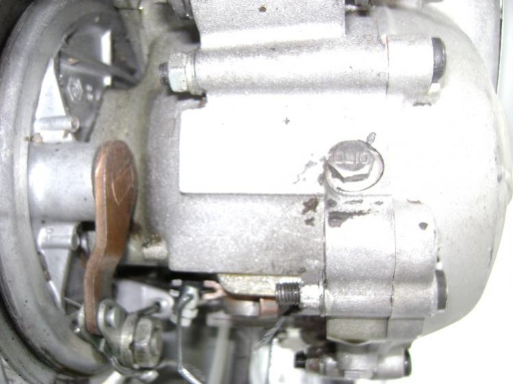

valeZX Inviato July 4, 2013 Autore Inviato July 4, 2013 Guarda l'olio non so proprio quanto ce ne sia ; perchè lo aveva fatto il meccanico ; l'o-ring è ancora il suo originale ; e il selettore marce ha pochissimo gioco (per selettore intendi quello sul manubrio giusto) ? Sincaso cosa potrebbe essere , il cambio? al più presto faccio altre foto per capire meglio ; ma una goccia al giorno è così grave ? A smontare i carter non è un lavoro da 2 minuti e poi ne io ne mio padre lo abbiamo mai fatto ; quando è stato aperto dal mecca sembrava tutto ok e non abbiamo cambiato niente. Scendo giù per fare altre foto. 0 Cita

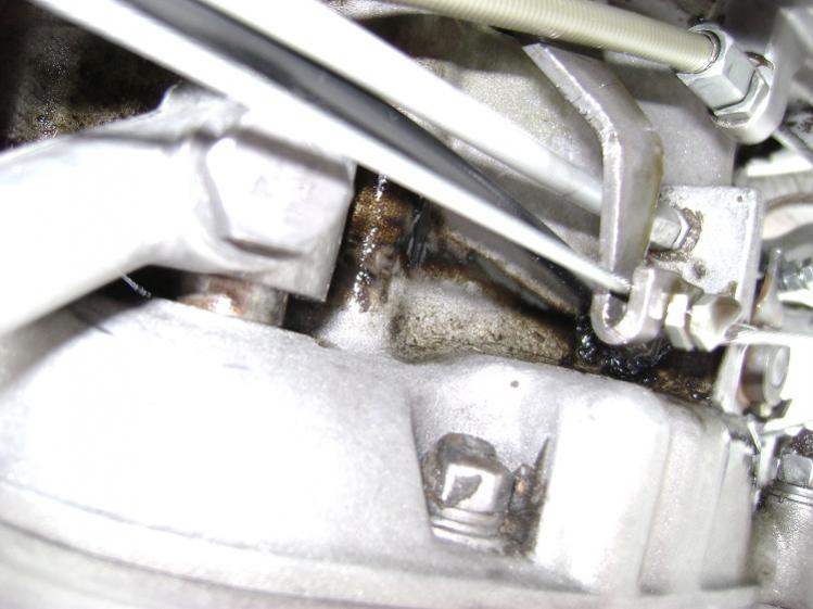

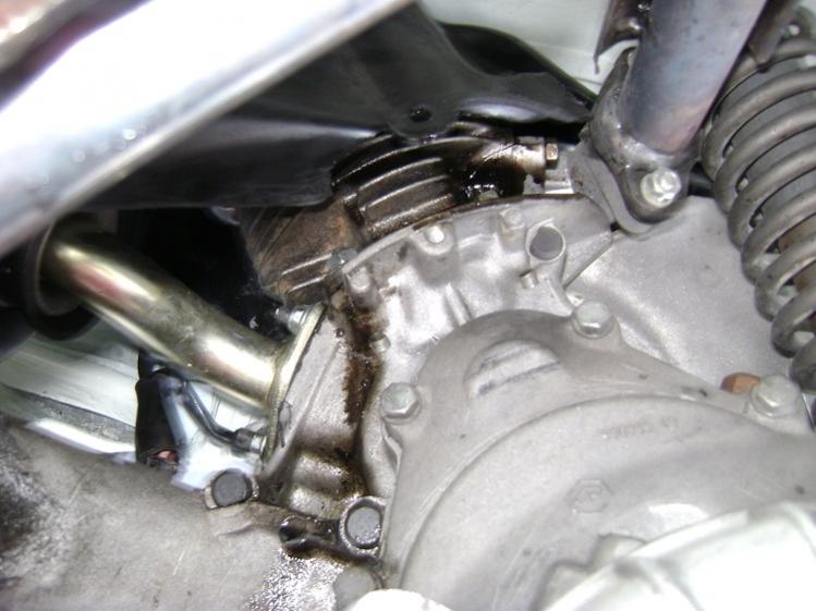

valeZX Inviato July 4, 2013 Autore Inviato July 4, 2013 (modificato) Sono tornato ; metto le foto fatte in questo momento senza aver pulito niente da ieri pomeriggio : Adesso riuscite a capire di più ? Se vi servono altre foto ditemi pure dove... Modificato July 4, 2013 da valeZX 0 Cita

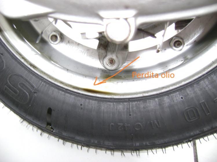

valeZX Inviato July 4, 2013 Autore Inviato July 4, 2013 (modificato) Ragazzi che dite mi conviene togliere la ruota posteriore ? Ho tolto la ruota posteriore e ho fatto altre foto ; spero che riusciate a capire meglio ; io non dico che mi sto rassegnando (con mio padre che mi dice lasciala stare cosi) ; spero nel vostro aiuto... : Modificato July 4, 2013 da valeZX 0 Cita

sartana1969 Inviato July 4, 2013 Inviato July 4, 2013 Nessuno sa aiutarmi ; sono veramente in difficoltà ? Te hai troppo fretta: abbi pazienza. Non è che, anche se siamo in parecchi on line, si possa rispondere tutti immediatamente. Le foto le vedi anche tu: è EVIDENTE che non era il collettore che perdeva ma viene da sopra O dal cilindro (basamento o scarico) O dalla testata Visto che è scuro è roba bruciaticcia......ha fatto combustione 0 Cita
