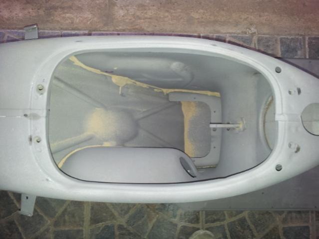

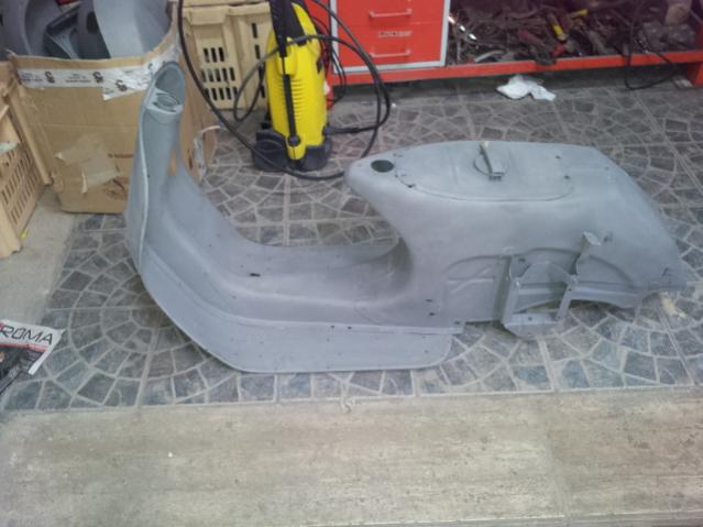

pit357 Inviato Giugno 4, 2013 Autore Inviato Giugno 4, 2013 (modificato) telaio sabbiato,anche il bauletto,le chiappone,cerchi,forcella ecc.,ecco a voi le foto,il colore sarà azzurro metallizzato max meyer 7002!!! Modificato Giugno 4, 2013 da pit357 0 Cita
Vespa 50 L Inviato Giugno 4, 2013 Inviato Giugno 4, 2013 telaio sabbiato,anche il bauletto,le chiappone,cerchi,forcella ecc.,ecco a voi le foto,il colore sarà azzurro metallizzato max meyer 7002!!! Come la mia! 0 Cita
pit357 Inviato Giugno 4, 2013 Autore Inviato Giugno 4, 2013 ho avuto solo un problema,avevo ordinato su internet il coprimanubrio,appena l'ho visto quando è arrivato ho notato subito evidenti imperfezioni sulla plastica,infatti oggi l'ho portato dal carrozziere e mi sconsigliato di usare questo perchè una volta verniciato cmq si vedrebbero a occhio nudo le imperfezioni,dove posso trovarlo originale piaggio? o se non originale almeno che sia di buona qualità? 0 Cita
memphis82 Inviato Giugno 6, 2013 Inviato Giugno 6, 2013 telaio sabbiato,anche il bauletto,le chiappone,cerchi,forcella ecc.,ecco a voi le foto,il colore sarà azzurro metallizzato max meyer 7002!!! Ciao nella prima foto si vede quella sorte di silicone non saprei come definirlo,a che serve e che roba è? 0 Cita
RIKKARD Inviato Giugno 7, 2013 Inviato Giugno 7, 2013 E' il silicone per sigillatura lamiere, ed ha la funzione anche di antivibrante, io per la mia che sto restaurando l'ho già comprato. 0 Cita
pit357 Inviato Giugno 19, 2013 Autore Inviato Giugno 19, 2013 il restauro procede,nel giro di pochi giorni dovrei ritirarla dal carrozziere bella e pronta per essere rimontata e lì immagino che verrà il difficile, nel frattempo sempre con l'aiuto di un amico abbiamo finito di smontare il motore,sto pulendo i carter e piano piano stanno arrivando tutti i pezzi che ho ordinato via internet.sotto vi metto qualche foto dell'ultima volta che sono stato dal carrozziere.Sono un po impaurito,anche perchè ogni giorno che passa la casa mi si riempie di pezzi( mia madre minaccia di cacciarmi e penso lo farà quando vedrà la vespa sul tavolo della camera da pranzo ). a chi di voi ha restaurato la propria vespa avete da darmi qualche consiglio in particolare per il rimontaggio?? magari qualche dritta che mi agevolerà il lavoro?? grazie 0 Cita

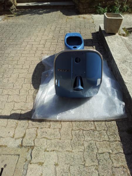

pit357 Inviato Giugno 21, 2013 Autore Inviato Giugno 21, 2013 finalmente ho ripreso la vespa,la giornata è stata alquanto nervosa perchè arrivato lì dal carrozziere appena l'ho vista ci sono rimasto un pò di stucco perchè mi aspettavo un colore un pò diverso,ma dentro l'officina al buio appariva in un modo,messa fuori al sole cambia totalmente,possibile questa cosa?? premetto che il colore è max meyer azzurro metallizzato 7002 quindi è il suo però bo...chiedo consiglio agli esperti perchè la paura che sia venuta male mi perseguita,e ho l'ansia che un eventuale fmi potrebbe rifiutarmi la richiesta d'iscrizione. Vi posto le foto che gli ho fatto così potete darmi un parere e soprattutto se quel colore che si vede al sole è quello giusto. 0 Cita
snaicol Inviato Giugno 21, 2013 Inviato Giugno 21, 2013 (modificato) scusa la domanda, ma quel colore è quello della vespa Time del 1998 (colore replica deglia nni precedenti) Mi sembra uguale al mio, ma non fa assolutamente questa differenza. O forse è tutt'altro colore... Modificato Giugno 21, 2013 da snaicol 0 Cita
pit357 Inviato Giugno 21, 2013 Autore Inviato Giugno 21, 2013 questo è max meyer azzurro metallizzato 7002 m 0 Cita
