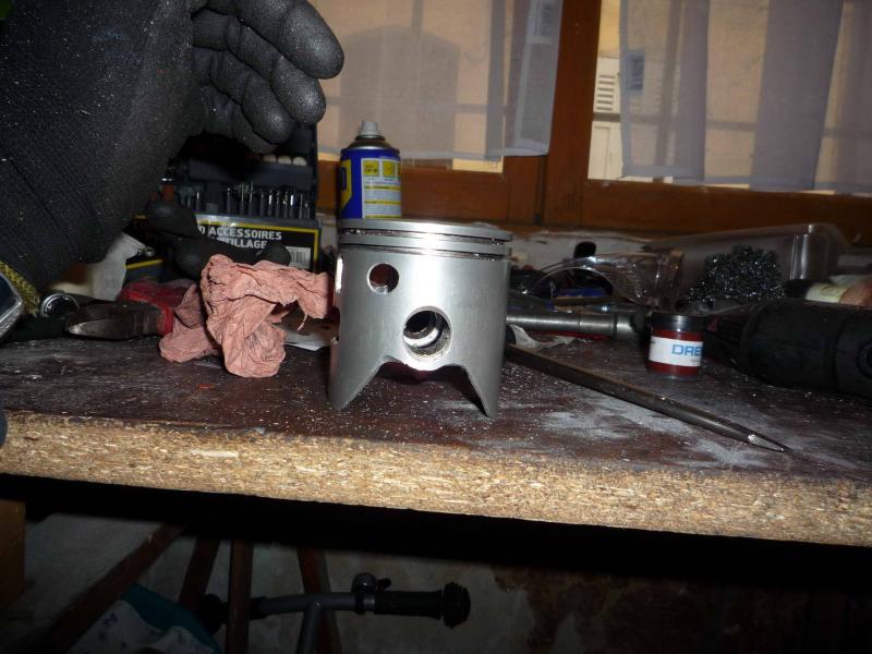

gian-GTR Inviato Marzo 7, 2013 Autore Inviato Marzo 7, 2013 yessssssssssssssss oggi è arrivato il pacco dall'italia.... DR dentro, ora ho quasi tutto, mancano ancora i cuscinetti e poi ho tutto. appena posso do una passata di dremel alla testa del DR che è fatta veramente alla membro di segugio .... capisco sia economico, ma toglietele le sbavature di fusione dovro smussare anche tutti gli angoli nella canna del cilindro e misuro le fasi.... domandone, lavoro il pistone della small come avevo tagliuzzato quello della large? ( cosi per intenderci ) altro domandone, che lavori mi consigliate di fare sul cilindro? e per finire che getti devo mettere sul 19/19? grazie mille gian 0 Cita
joedreed Inviato Marzo 7, 2013 Inviato Marzo 7, 2013 Ho studiato un po' le small, quindi dico: pistone come large getti 45 /max 82 sul cilindro allarga i travasi Giusto?? 0 Cita
