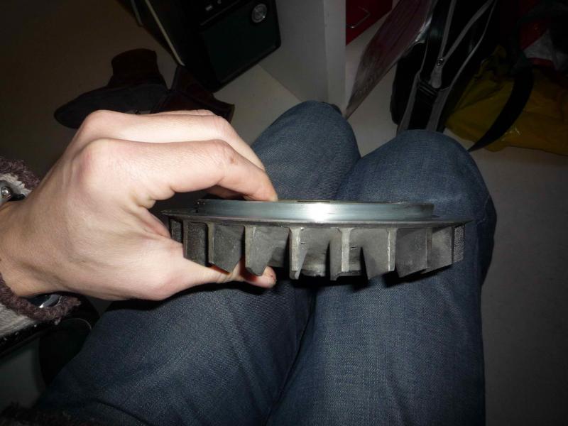

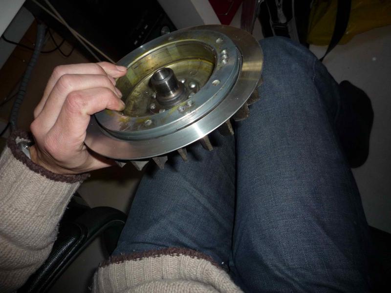

gian-GTR Inviato Febbraio 4, 2013 Autore Inviato Febbraio 4, 2013 ragazzi rieccomi a stressarvi. ho ritirato rall'officina oggi i pezzi. il volano allegerito qui sotto e l'albero appena mi compro una bilanca controllo quanto pesa il volano e vi dico... per quanto riguarda l'albero ho controllato bene. dove lo avevo ammorsato io non ci sono quasi segni... l'unico segnetto é quello che si vede in foto in compenso dall'altra parte ha sofferto un po (secondo me gli é scappato l'estrattore in officina ) comunque posto le foto quando passo il dito si sente qualche micro asperità... che faccio provo a tenerlo? lo gratto un po con carta finissima e acqua? ho fatto le prve dette da sartana.... la biella non tocca le mannaie anche se ci passa ben vicina... quando tengo le mannaie in mano e forzo girando la biella mi sembra abbastanza liscio (almeno penso) non sento grattare veramente, forse in minimo minimo, ma quasi impercettibile. prova del suon se lo picchio col palmo della mano non sento niente, se picchio con il palmo della mano forte da lasciarmi il segno e farmi male allora una micro campanellina la sento... cosa ne dite provo a tenerlo e anticiparlo? ho visto l'immagine postata da ruggero nella sua discussione. Seguo quelle quote? o ri misuro le fasi di apertura valvola e vedo che risultati da? ciao gian 0 Cita
sartana1969 Inviato Febbraio 4, 2013 Inviato Febbraio 4, 2013 ragazzi rieccomi a stressarvi. ho ritirato rall'officina oggi i pezzi. il volano allegerito qui sotto e l'albero appena mi compro una bilanca controllo quanto pesa il volano e vi dico... Toto peso volano per me Kg. 2.460 non hai rovinato la zona di lavoro del paraolio. La sede chiavetta del pignone campana ha avuto una botta (è tipica se il pignone campana ha del lasco) - non da comunque il benchè minimo problema. Zona asse volano: tutto ok Che misure aveva Ruggero per l'anticipo? 0 Cita

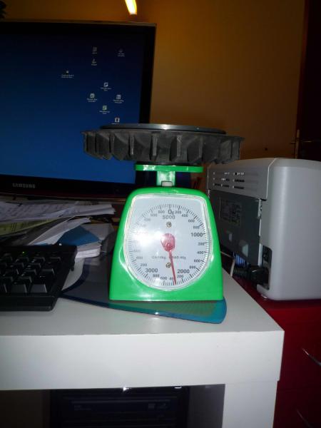

gian-GTR Inviato Febbraio 5, 2013 Autore Inviato Febbraio 5, 2013 perchè le orate si pescano col sughero?? Io le prendo sempre al San Benedetto!!! io le prendo in pescheria comunque visto che nessuno gioca al toto peso volano il vincitore é Sartana, anche se ha cannato di 100gr il volano (misurato con una PRECISISSIMA bilancia cinese da 5€) pesa 2 360 che dite con sto volano rulli o sfere???? 0 Cita
sartana1969 Inviato Febbraio 5, 2013 Inviato Febbraio 5, 2013 (modificato) io le prendo in pescheria comunque visto che nessuno gioca al toto peso volano il vincitore é Sartana, anche se ha cannato di 100gr il volano (misurato con una PRECISISSIMA bilancia cinese da 5€) pesa 2 360 [ATTACH=CONFIG]123486[/ATTACH] che dite con sto volano rulli o sfere???? pesa 1 kg di farina su quella bilancia.....ti segnerà 900 grammi per me rulli tutta la vita N204ECP oppure, se vuoi spendere meno, NU204ECP li prendi in C3 e sei a posto Modificato Febbraio 5, 2013 da sartana1969 0 Cita
ruggero Inviato Febbraio 5, 2013 Inviato Febbraio 5, 2013 N204ECP oppure, se vuoi spendere meno, NU204ECP Minkia, come "se vuoi spendere meno"? A me l'NU204EP m'è costato 35 eura 0 Cita
sartana1969 Inviato Febbraio 5, 2013 Inviato Febbraio 5, 2013 Minkia, come "se vuoi spendere meno"?A me l'NU204EP m'è costato 35 eura se con quei soldi hai preso solo il cuscinetto hai avuto un prezzo valutazione 6,5 in una scala da 1 a 10, dove 1 è una inchiappettata e 10 l'affare della vita. Si trova a meno La serei N è un fuori catalogo SKF e di listino costa circa il 30-35% in più del cugino NU - Una volta, la differenza tra i due era sostanziale: l'N (quello che montava l'ET3) aveva i rulli di diametro inferiore rispetto all'NU Adesso montano gli stessi!!! 0 Cita
gian-GTR Inviato Febbraio 5, 2013 Autore Inviato Febbraio 5, 2013 prima di tutto voglio confermare che sartana é un mago... la bilancia é ovviamente sballata e il volano fa circa 2.5kg secondo, ma quale cuscinetto devo prendere???? vale la pena pagare di più o non cambia niente? altra domandona da ignorante: c'é un membro del club che mi venderebbe un'accensione ET3 elettronica. monterebbe senza problemi o dovrei cambiare un sacco di roba? sono sicuro che c'é qualche discussione dedicata, ma mi hanno appena mandato la mail e non ho resistito dal chiedere ciao 0 Cita

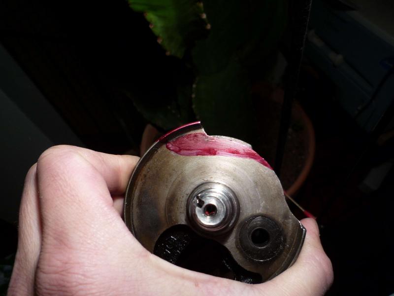

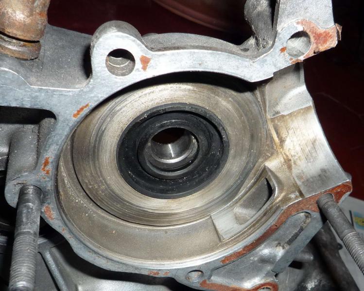

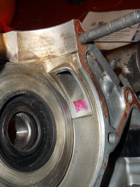

gian-GTR Inviato Febbraio 12, 2013 Autore Inviato Febbraio 12, 2013 rieccomi a stressarvi... visto che sti lavori è la prima volta che li faccio posto qualche domandina per prima cosa la valvola. ecco l'originale e la parte in rosso che vorrei asportare. l'albero seguendo le indicazioni polini poi ho calcolato le fasi seguendo queste indicazioni..... - Ruota l'albero in senso antiorario fino a quando non chiude completamente foro di aspirazione e conti i gradi dallo 0 (quella è la fasatura di aspirazione in anticipo) - Ruota l'albero in senso orario fino a quando non chiude chiude completamente il foro di aspirazione, poi conti sempre i gradi dallo 0 (quella è la fasatura di aspirazione in ritardo) montato il goniometrazzo di alex... e misurato .... senso anti orario (anticipo) siamo a 244-360 = 116 senso orario (ritardo) siamo a 65/67° e adesso i dubbi per un motore allegro ma parsimonioso come vi sembrano? (vorrei montare un dr, ma se mi dite che un polini è assolutamente meglio potrei anche pensarci....) come lo affetto l''albero... vado di flex e rifinisco con il dremel? per finire (per adesso:mrgreen:) mincio mi aveva parlato di raccordare i travasi, si ma come???? non c'è ciccia per poter togliere nemmeno un mm mi sembra che il carter primavera sia sottilissimo al livello dei travasi.... ciao grazie gian 0 Cita
