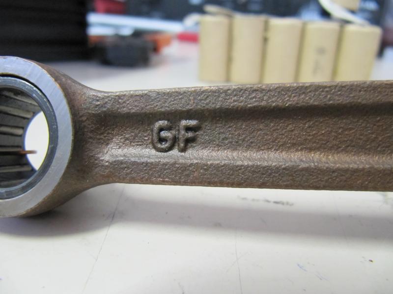

manubrio Inviato Aprile 15, 2013 Autore Inviato Aprile 15, 2013 Incuriosito mi sono messo a cercare informazioni più precise sull'albero, ho notato che sulla biella ci sono varie scritte: 3737/s con un simbolo esagonale simile a quello Piaggio, dall'altro lato ci sono 2 lettere GF infine sull'albero stesso c'è una Y. Leggendo quà e la sembra che possa essere un albero olympia, cosa ne pensate? meglio del mazzicchelli? aggiungo alcune foto: 0 Cita
Psycovespa77 Inviato Aprile 15, 2013 Inviato Aprile 15, 2013 Puoi dormire tranquillo,vengono usati anche per motori"cavallosi" e reggono bene. 0 Cita
manubrio Inviato Aprile 15, 2013 Autore Inviato Aprile 15, 2013 (modificato) Puoi dormire tranquillo,vengono usati anche per motori"cavallosi" e reggono bene. Grande! Che respiro di sollievo! Mi stavo preoccupando non poco! Alla fine tra cuscinetti, albero, crocera, frizione e gt (che devo ancora prendere/rettificare) mi stá costando più del previsto 'sto motore! L'importante è che alla fine riesca a portarci a spasso senza problemi! Modificato Aprile 15, 2013 da manubrio 0 Cita

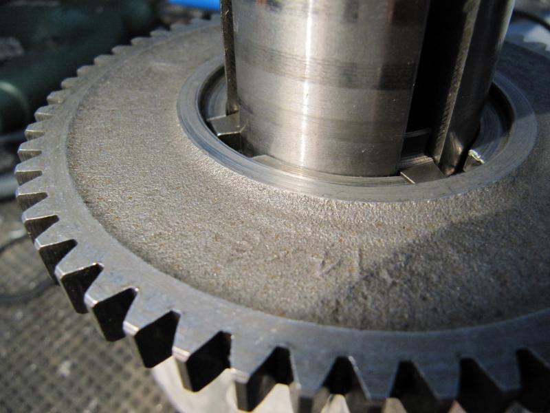

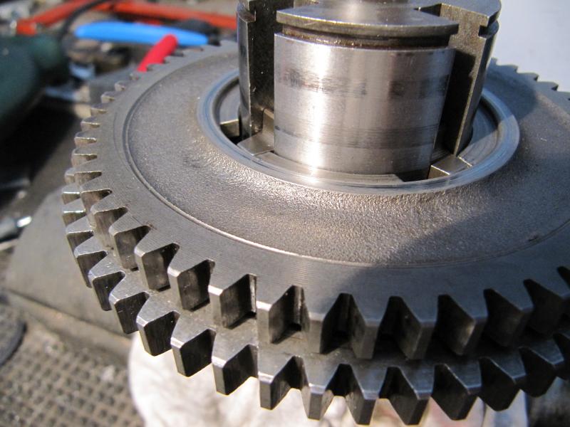

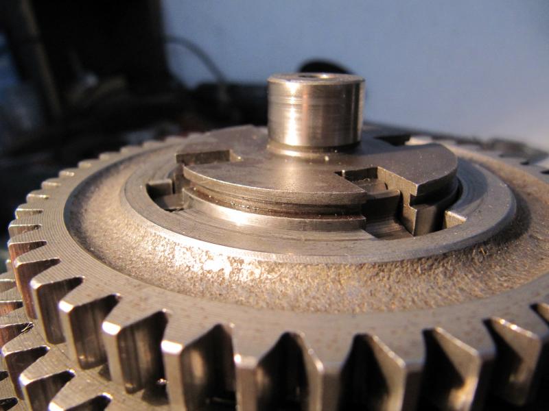

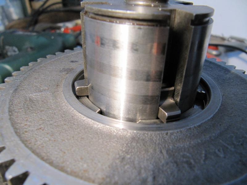

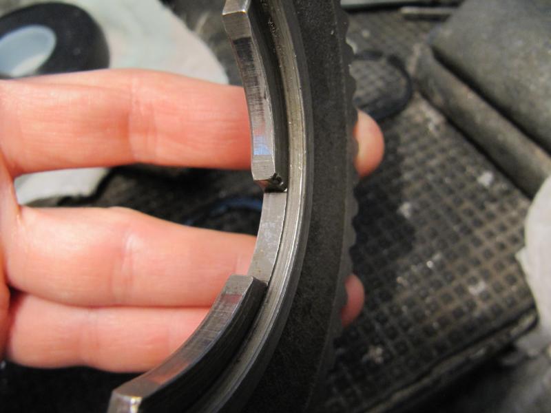

manubrio Inviato Aprile 18, 2013 Autore Inviato Aprile 18, 2013 I lavori procedono, ora mi sono un po' perso con il rimontaggio delle marce. ho montato tutto nel seguente ordine: -seeger inferiore -spessore -ingranaggio prima marcia sporgenza in alto -ingranaggio seconda marcia sporgenza in alto -ingranaggio terza marcia sporgenza in alto -ingranaggio quarta marcia sporgenza in alto -spessore -seeger superiore Poi ho fatto la prova di mettere la folle e girare gli ingranaggi a ore 12, 6 e 9, e non si sentono rumori di crocera che batte. il dubbio è gli spessori sono 0.95/0.94 e il "gioco" pra spessore superiore e seeeger é 3,75. (ho letto il post di rinaldino) può andare? l'ingranaggio della prima è un po' spigolato dove innesta la crocera può dar problemi? 0 Cita
sartana1969 Inviato Aprile 18, 2013 Inviato Aprile 18, 2013 I lavori procedono, ora mi sono un po' perso con il rimontaggio delle marce. ho montato tutto nel seguente ordine:-seeger inferiore -spessore -ingranaggio prima marcia sporgenza in alto -ingranaggio seconda marcia sporgenza in alto -ingranaggio terza marcia sporgenza in alto -ingranaggio quarta marcia sporgenza in alto -spessore -seeger superiore Poi ho fatto la prova di mettere la folle e girare gli ingranaggi a ore 12, 6 e 9, e non si sentono rumori di crocera che batte. il dubbio è gli spessori sono 0.95/0.94 e il "gioco" pra spessore superiore e seeeger é 3,75. (ho letto il post di rinaldino) può andare? l'ingranaggio della prima è un po' spigolato dove innesta la crocera può dar problemi? il gioco è di 0,37 (immagino) mm - è al limite è un cambio che ha lavorato parecchio (visto che ha consumato i rasamenti portandoli a 0,95) per l'ingranaggio della prima: dipende da come è sbeccato tendenzialmente puo' dare dei problemi ma bisogna vederlo 0 Cita

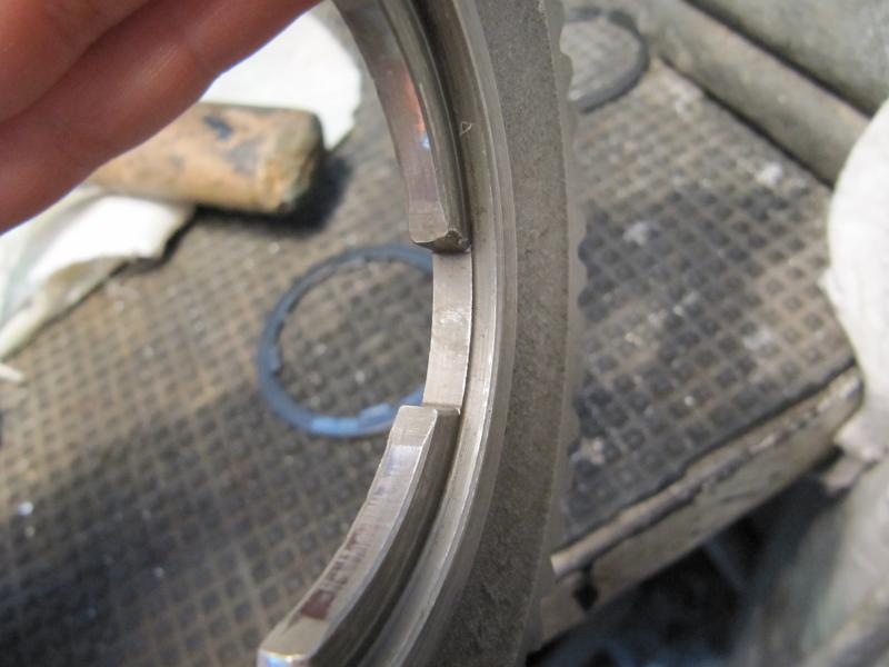

manubrio Inviato Aprile 18, 2013 Autore Inviato Aprile 18, 2013 il gioco è di 0,37 (immagino) mm - è al limiteè un cambio che ha lavorato parecchio (visto che ha consumato i rasamenti portandoli a 0,95) per l'ingranaggio della prima: dipende da come è sbeccato tendenzialmente puo' dare dei problemi ma bisogna vederlo si, il gioco è 0.37, errore mio...in un punto riesco ad unfilare lo spessore da 0,4 (un po? forzando) che misura di rasamenti dovrei prendere per stare tranquillo? un po' di foto di come ho montato il cambio: Questo è l'ingranaggio della prima, non sono riuscito ad inquadrarlo abbastanza di fronte, la foto non esalta bene lo "smusso": 0 Cita
manubrio Inviato Aprile 20, 2013 Autore Inviato Aprile 20, 2013 Stavo per ordinare i rasamenti, ho semplicemente fatto questo conto ditemi se sbaglio: -Misura rasamenti attuali: 0,95+0,95=1,90mm -quota attuale: 0,40mm -quota ottimale: 0,20mm -aumento rasamenti 0,20mm quindi con rasamenti nuovi da 1mm avrei: 1+1=2mm -la differenza sarebbe: 2-1,90= 0,10mm -così arrivo a 0,30mm, ancora poco In conclusione per arrivare a 0,20 mi serve: -un rasamento da 1mm -un rasamento da 1,1mm oppure per arrivare a 0,15 mi serve: -un rasamento attuale da 0,95mm -un rasamento da 1,20mm Quale scelta mi consigliate? Devo guardare qualcos'altro? L'ingranaggio della prima é usabile? 0 Cita
sartana1969 Inviato Aprile 20, 2013 Inviato Aprile 20, 2013 Stavo per ordinare i rasamenti, ho semplicemente fatto questo conto ditemi se sbaglio:-Misura rasamenti attuali: 0,95+0,95=1,90mm -quota attuale: 0,40mm -quota ottimale: 0,20mm -aumento rasamenti 0,20mm quindi con rasamenti nuovi da 1mm avrei: 1+1=2mm -la differenza sarebbe: 2-1,90= 0,10mm -così arrivo a 0,30mm, ancora poco In conclusione per arrivare a 0,20 mi serve: -un rasamento da 1mm -un rasamento da 1,1mm oppure per arrivare a 0,15 mi serve: -un rasamento attuale da 0,95mm -un rasamento da 1,20mm Quale scelta mi consigliate? Devo guardare qualcos'altro? L'ingranaggio della prima é usabile? cambia l'ingranaggio 0 Cita
manubrio Inviato Aprile 20, 2013 Autore Inviato Aprile 20, 2013 cambia l'ingranaggio Ti ringrazio sartana, per gli spessori tu che faresti? 0 Cita

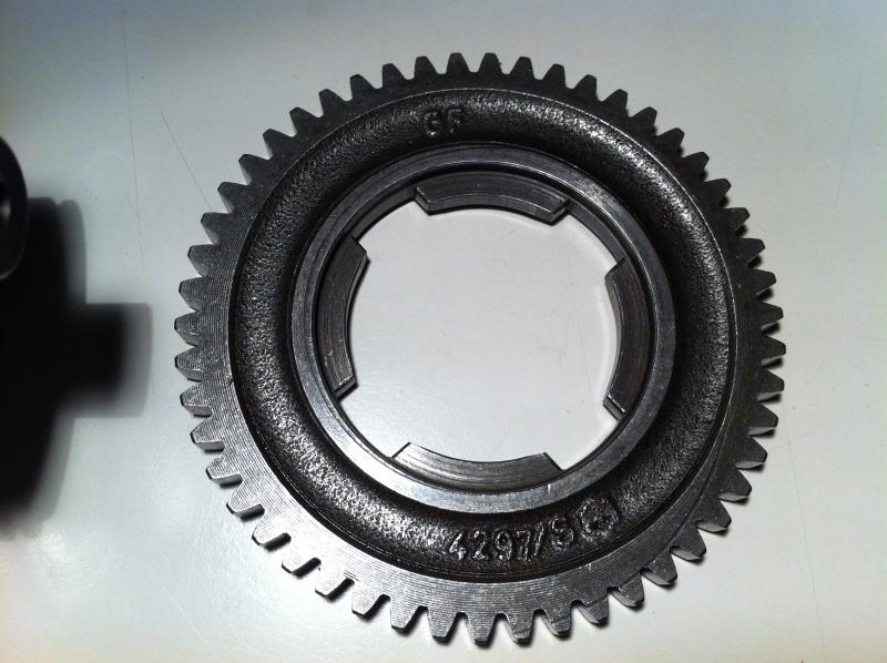

sartana1969 Inviato Aprile 20, 2013 Inviato Aprile 20, 2013 Ti ringrazio sartana, per gli spessori tu che faresti? prima rimedierei l'ingranaggio poi rifarei i conti. Il tuo cambio è uno di quelli con il "4" stampato all'inizio di ogni ingranggio, vero? Do un'occhiata a quello che ho di sotto 0 Cita
manubrio Inviato Aprile 20, 2013 Autore Inviato Aprile 20, 2013 (modificato) Ti metto una foto, in alto c'é scritto GS o G5, sotto 4297/S Modificato Aprile 20, 2013 da manubrio 0 Cita

manubrio Inviato July 29, 2014 Autore Inviato July 29, 2014 (modificato) A volte ritornano... ...ed eccomi qui! Ciao a tutti; mi rendo conto che molti di voi come minimo mi disprezzeranno per aver interrotto il progetto, di punto in bianco, per più di un anno! Non ho scusanti ma ora riparto! Riprendo da dove mi ero fermato 15 mesi fa: il cambio. Ho dovuto sostituire l'ingranaggio della prima marcia perchè danneggiato, ed ho spessorato il cambio per riportarlo in tolleranza a 0,25mm. EDIT: appena ricordo come si fa, metto un po' di foto! RI-EDIT: OPS!!! ho lo spazio per caricare allegati pieno, come li elimino per liberare spazio? Modificato July 29, 2014 da manubrio 0 Cita
