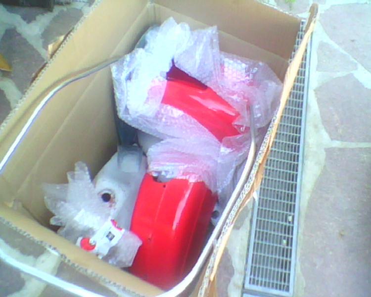

gabrielepessina Inviato Ottobre 3, 2012 Autore Inviato Ottobre 3, 2012 ieri sera ho ritirato un po' di materiale: scudo, bordo, sella, manubrio e altro. mi mancano le scritte. alla fine ho deciso di far saldare lo scudo dal carrozziere. il materiale mi sembra buono, la sella era meglio quella del kit preso in germania, il manubrio molto meglio questo, sabato faccio le fotografie. ciao 0 Cita

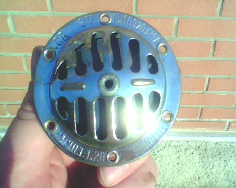

gabrielepessina Inviato Ottobre 21, 2012 Autore Inviato Ottobre 21, 2012 grazie della solidarietà. ho preparato lo scatolone con tutti i pezzi da portare al carrozziere ho dato una lucidata al clacson. dovrebbe essere originale ma ridotto male. secondo voi si riesce a sistemare? ho visto nel forum la revisione, ma una riparazione così non l'ho trovata. altrimenti proverò a vedere se a Novegro il mese prossimo trovo qualcosa. ciao 0 Cita

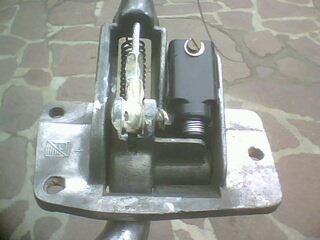

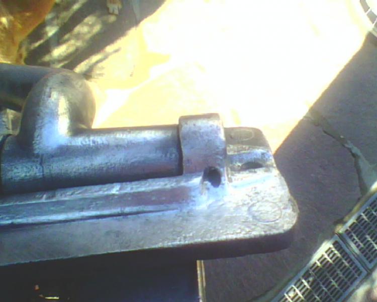

gabrielepessina Inviato Ottobre 28, 2012 Autore Inviato Ottobre 28, 2012 con il carrozziere le cose andranno per le lunghe, riesce a farmi il lavoro per gennaio. intanto ho dato una pulita al pedale del freno. ho provato in tutti modi a svitare il perno, ma nulla. l'ho scaldato, picchiettato ecc. niente. ho montato il filo usando l'anello già presente, anche se originariamente c'era il morsetto. vedrò poi cosa fare, se tenerlo così o rimontare il morsetto tagliando l'anello al filo. volevo anche rimontare la forcella ma il freddo di oggi mi ha fatto cambiare idea. ciao 0 Cita
senatore Inviato Ottobre 28, 2012 Inviato Ottobre 28, 2012 ho provato in tutti modi a svitare il perno, ma nulla. l'ho scaldato, picchiettato ecc. niente. Che perno vorresti svitare, scusa? Non c'è nulla da svitare. Il "perno" che funge da cerniera al pedale è messo a pressione, non è avvitato. Se disponi di una pressa, puoi fare il lavoro; se batti con il martello potresti rompere l'allumino di cui è fatto il pedale. Comunque, se il pedale non ha strani giochi, io lascerei perdere. 0 Cita
gabrielepessina Inviato Ottobre 28, 2012 Autore Inviato Ottobre 28, 2012 ho visto il taglio per il cacciavite ed ho pensato che si postesse svitare. comunque come hai detto tu ho lasciato perdere. ciao 0 Cita
senatore Inviato Ottobre 28, 2012 Inviato Ottobre 28, 2012 ho visto il taglio per il cacciavite ed ho pensato che si postesse svitare. comunque come hai detto tu ho lasciato perdere. ciao Azz, ora mi hai messo in difficoltà. Non ricordavo del taglio per il cacciavite! Comunque, credo che la miglior cosa sia lasciar perdere. 0 Cita

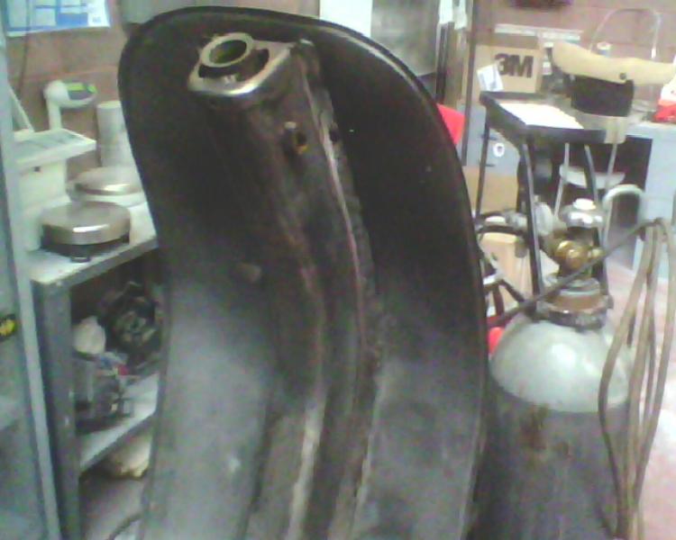

gabrielepessina Inviato Ottobre 28, 2012 Autore Inviato Ottobre 28, 2012 si con l'alluminio meglio non insistere. l'ho spazzolato bene e devo dire che non è venuto malaccio. ha un taglio per il cacciavite da una parte e dall'altra una coppiglia passante. se riesco domani metto la foto con i dettagli. ciao 0 Cita

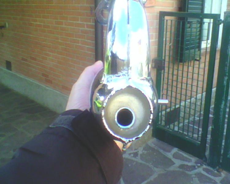

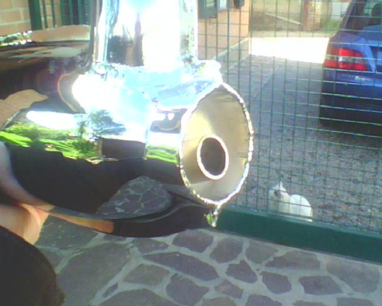

gabrielepessina Inviato Ottobre 29, 2012 Autore Inviato Ottobre 29, 2012 ecco i dettagli del perrno con il taglio e i fori per la coppiglia la marmitta mi sembra fatta abbastanza bene, ciao 0 Cita
