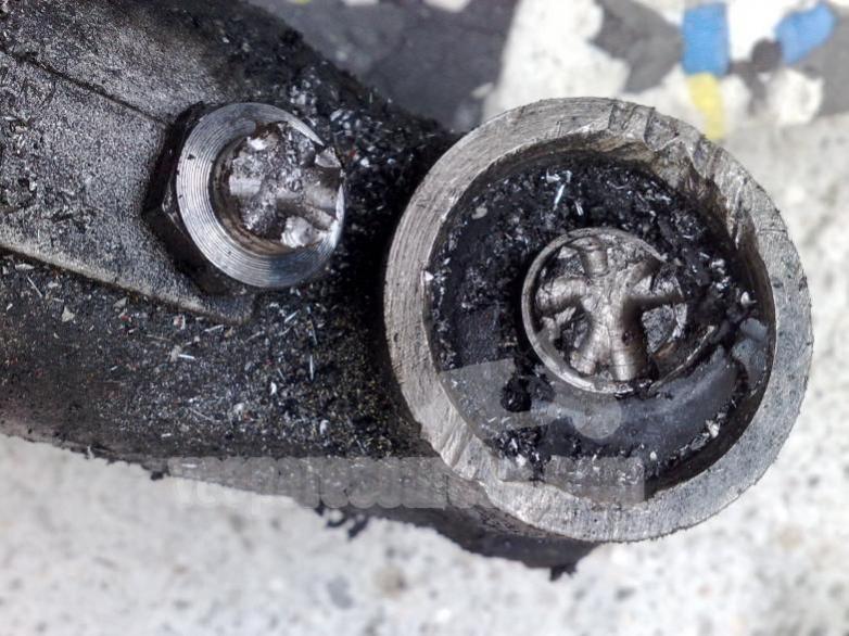

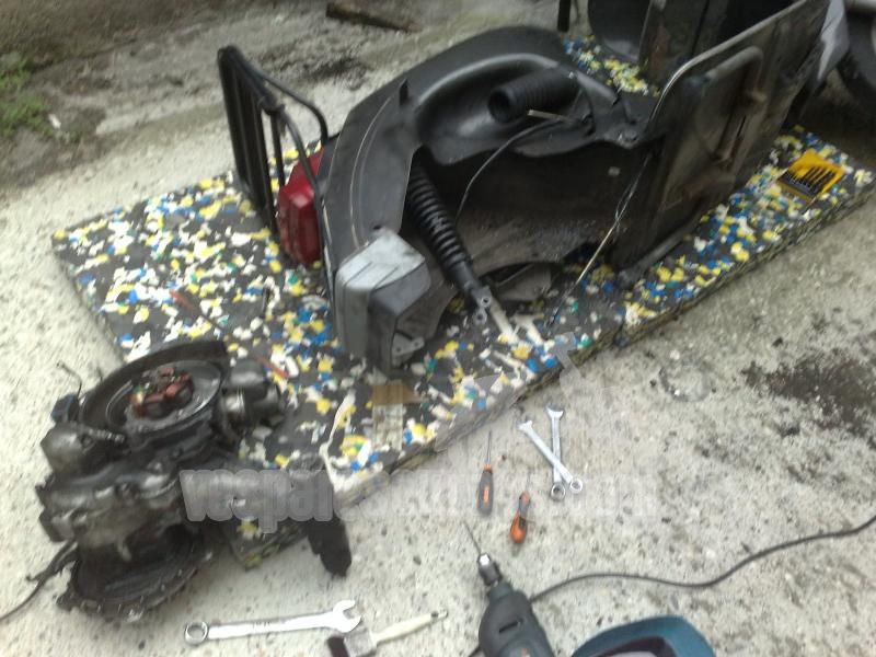

iena Inviato Giugno 3, 2012 Autore Inviato Giugno 3, 2012 (modificato) Risolto ... Con trapano e seghetto Modificato Giugno 3, 2012 da senatore 0 Cita

iena Inviato Giugno 4, 2012 Autore Inviato Giugno 4, 2012 E allora beccatevele in hi-res (la prima fa cacare che quando l'ho scattata avevo ancora le mani che tremavano dalla fatica fatta con seghetto e trapano ) 0 Cita
