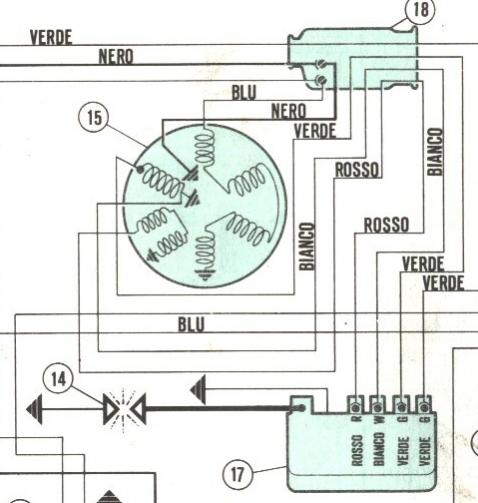

Salve a tutti,per risolvere uno dei tanti problemi che imperversano sulla mia vespa mi sono cimentato nel vedere se avevo qualche filo "a massa", questo dopo un'attenta riflessione sui sintomi presentatisi.
A parte i fili di massa che ovviamente danno continuita',non dovrebbero esserci altri conduttori verso massa...o SBAGLIO??????
dico questo poiche nel mio caso ne ho trovati altri.....premetto che per fare questo ho usato un tester digitale!!!
Qualche consiglio???
A massa va anche il cavo blu che ti esce dallo statore e va verso il clacson per poi diventare giallo ed alimentare il regolatore di tensione.
Se vuoi vedere se hai cavi a massa dell'impianto devi:
1- togliere TUTTE le lampadine
2- scollegare il cavo blu che esce dallo statore (sulla scatolina di derivazione vicino alla bobina AT)
3- scollegare il collegamento a massa del regolatore di tensione (cavo nero)
a questo punto, se non hai cavi spellati, dovresti essere isolato dal telaio (provi col tester) (l'ho fatto anch'io pochi giorni fa :mrgreen:)

Come puoi vedere dal particolare dell'impianto, il motore ha le bobine con un teminale "a massa" per cui la massa del motore c'è sempre, o meglio, se hai dubbi sulle masse del motore controlla lo statore.
Se ti strattona ai bassi regimi e a carburazione/anticipo/candela sei a posto io penserei più alla bobina.
