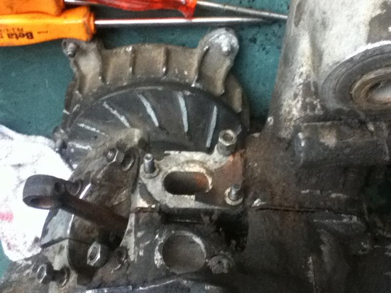

tocco93 Inviato Maggio 20, 2012 Inviato Maggio 20, 2012 scusate ma il v5x1m è il motore della pk 50 s, con collettore due fori come quello special e cono 19 no é tre fori purtroppo, ti posto una di foto del motore 0 Cita

Mincio82 Inviato Maggio 20, 2012 Inviato Maggio 20, 2012 I carter fino alla pk50s sono a 2 fori simili a quelli special e antecedenti (vespa 50 prima serie esclusa), dalla pk50xl in su hanno adottato il carter a 3 fori (alcuni dicono che alcune pk50xl uscivano di fabbrica con il carter 2 fori ma io ho sempre trovato quello a 3..magari nelle prime versioni della xl la piaggio usava pezzi della s) L'albero di quei carter in foro non è originale (è un albero a bronzina), quindi i carter sono stati già aperti e vedendo la pseudo chiusura del foro di passaggio dei cavi dello statore che, unito alla stato generale dei carter stessi e al volano martoriato, non mi lasciano ben sperare nello stato della valvola di aspirazione. Adattare il collettore del doppia ai carter 3 fori richiede parecchio lavoro, sapevo dell'esistenza di un collettore specifico per carter a 3 fori per doppia aspirazione..ma non l'ho mai avuto in mano per capire le eventuali differenze da quello a 2 0 Cita
tocco93 Inviato Maggio 21, 2012 Inviato Maggio 21, 2012 I carter fino alla pk50s sono a 2 fori simili a quelli special e antecedenti (vespa 50 prima serie esclusa), dalla pk50xl in su hanno adottato il carter a 3 fori (alcuni dicono che alcune pk50xl uscivano di fabbrica con il carter 2 fori ma io ho sempre trovato quello a 3..magari nelle prime versioni della xl la piaggio usava pezzi della s) quindi se devo acquistare dei ricambi devo predenderli per il motore della pk50xl oppure la cosa é indifferente per i motore serie pk? 0 Cita
Mincio82 Inviato Maggio 21, 2012 Inviato Maggio 21, 2012 I componenti interni sono tutti uguali, cambia l'albero motore e il collettore del carburatore 0 Cita
