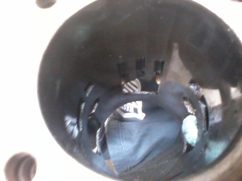

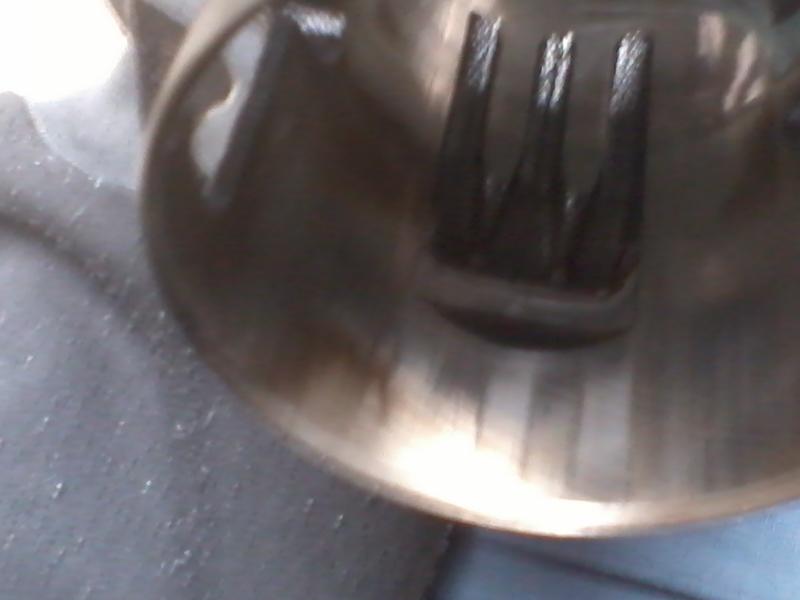

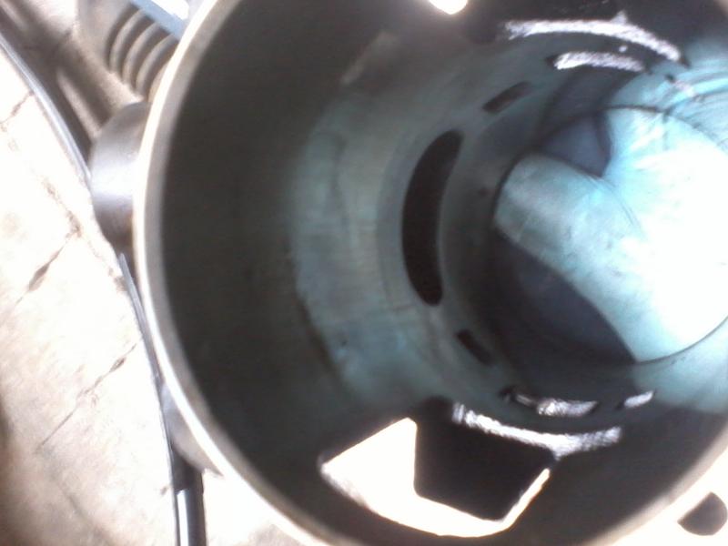

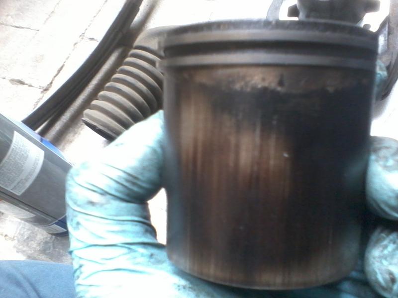

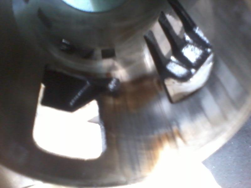

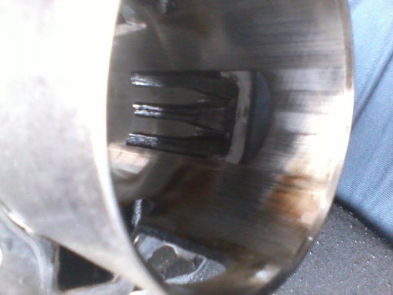

Geggio Inviato Gennaio 26, 2013 Autore Inviato Gennaio 26, 2013 (modificato) E allora oggi ho smontato il cilindro la gabbia a rulli era è intatta ma per sicurezza l'ho sostituita per vedere se cambiava qualcosa rimontato tutto il problema continua a presentarsi.Una cosa che ho notato e che il pistone lato scarico è nero mentre dall'altra parte molto più pulito e la presenza di linee dentro il cilindro anche se non ho mai preso scaldate,a dimenticavo sopra lo scarico due macchie nere tipo bruciature.Ma che alla fine sia come dice il meccanico cioè un problema di tolleranza eccessiva!!! Ecco le foto scusate per la pessima qualità. Scusate non riuscivo a caricarle. ho fatto anche un video ma si sente male provaero a rifarlo http://www.vesparesources.com/editpost.php?do=updatepost&postid=844157 il rumore è tipo questo del video che inserisco sentite al minuto 1.36 ps:non è il mio Modificato Gennaio 26, 2013 da senatore 0 Cita

Vespa979 Inviato Gennaio 27, 2013 Inviato Gennaio 27, 2013 A me sembra che tu abbia preso una scaldata...dato che ci sono dei segni sia sulla canna che sul pistone... Sei sicuro sull' onesta del lavoro fatto dal meccanico? i pezzi vecchi usati te li ha ridati in dietro? 0 Cita
Geggio Inviato Gennaio 27, 2013 Autore Inviato Gennaio 27, 2013 (modificato) i pezzi vecchi penso che non potevano essere riutilizzati però quei segni non mi convincono anche se leggeri credo che senza aver mai preso una scaldata non si debbano trovare li.....il dubbio sul meccanico è venuto pure a me ..... però ora che ci penso il cilindro non era bloccato era bloccato l'albero motore e il cilindro vecchio aveva preso qualche scaldata .....ma andava benone .... Ma anche quando ora come potrei dimostrare il contrario..... ma secondo voi quei segni senza aver preo mai una scaldata ci devono essere li??? a sto punto stavo pensando di comprare un gt 150 originale piaggio e montarlo voi cosa ne dite ???alla fine uso il vespone principalmente in città e ogni tanto qualche gita fuori ..... quali sono le differenze tra questi due : GRUPPO TERMICO CILINDRO E PISTONE ORIGINALE PIAGGIO VESPA PX 150 VESPA PX 150 E | eBay GRUPPO TERMICO PIAGGIO VESPA PX 125 150 CILINDRO 57,8 | eBay Modificato Gennaio 28, 2013 da Alext5 0 Cita
gian-GTR Inviato Gennaio 27, 2013 Inviato Gennaio 27, 2013 scusami gian-gtr dicevi di recuperer i dvd sulla revisione motore vespa. quali intendi?dove si trovano? sono anche per small? grazie per le risposte:ok: ciao che io sappia i DVD esistono solo per motore large. tornando in ot io il rumore strano non l'ho sentito. il tuo GT a vedere la camicia del pistone potrebbe avere effettivamente 6000 km, ma il cilindro è parecchio sporco e sfiammato... sicuro che non si fossero incollate le fasce o comunque magari hai preso una scaldata.... quando è intervenuto il meccanico ti ha montato un DR nuovo? i due gt che hai mostrato sono identici, tranne che per i materiali quello caro è l'originale piaggio che dovrebbe essere duraturo, l'altro è una roba cinese che grippa solo a guardarlo:mrgreen: se ne parlo ai tempi di un malefico 150 5 travasi che faceva 1000km e poi lo si butta piuttosto se non sei sicuro dello stato del tuo dr con 90€ ne monti uno nuovo e vedi se tutto gira bene, alla peggio il vecchio lo tieni li ben oliato per sicurezza.. 0 Cita
Geggio Inviato Gennaio 27, 2013 Autore Inviato Gennaio 27, 2013 Allora il gt è. Stato montato nuovo e non ho mai preso scaldate anche per questo non capisco quei segni nel cilindro.Cmq a sto punto appena posso faccio un video per farvi sentire la vibrazione,continuo ad essere indeciso su cosa fare camminare con questo magari fargli dare un occhiata anche in merito alla rolleranza e appena posso lo sostituisco con uno originale.Pero ripeto cosi sporco e con quei segni mi viene un incazzatura che questo mi possa aver fottuto scusate lo sfogo. 0 Cita
Alext5 Inviato Gennaio 28, 2013 Inviato Gennaio 28, 2013 Il rumore che tu senti potrebbe essere un po' di "scampanellìo" del pistone. Del Resto uno dei motivi per cui i Dr durano di più è che sono un po' generosi negli accoppiamenti cilindro pistone. Il tuo GT sicuramente ha anche subito qualche tirata a freddo o comunque nei primi km quando le fasce non erano ancora ben assettate nel cilindro. La parte nera sotto le fasce significa che il fronte di fiamma oltrepassa le fasce, bruciando il velo d'olio che ricopre il mantello del pistone. E questo spesso è anche origine di scaldate. Nel tuo caso, ti avevo detto di smontare e misurare, tu invece hai smontato, hai cambiato la gabbia ed hai richiuso. Viste le condizioni del pistone sarebbe stato opportuno misurare "l'aria" fra le punte delle fasce, forse sono usurate, sarebbe stato opportuno misurare cilindro e pistone per vedere che gioco di accoppiamento hai. E almeno una spazzolata al pistone perchè tutto quel carbone sul mantello proprio bene non gli fa. 0 Cita

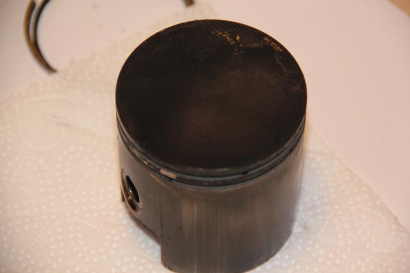

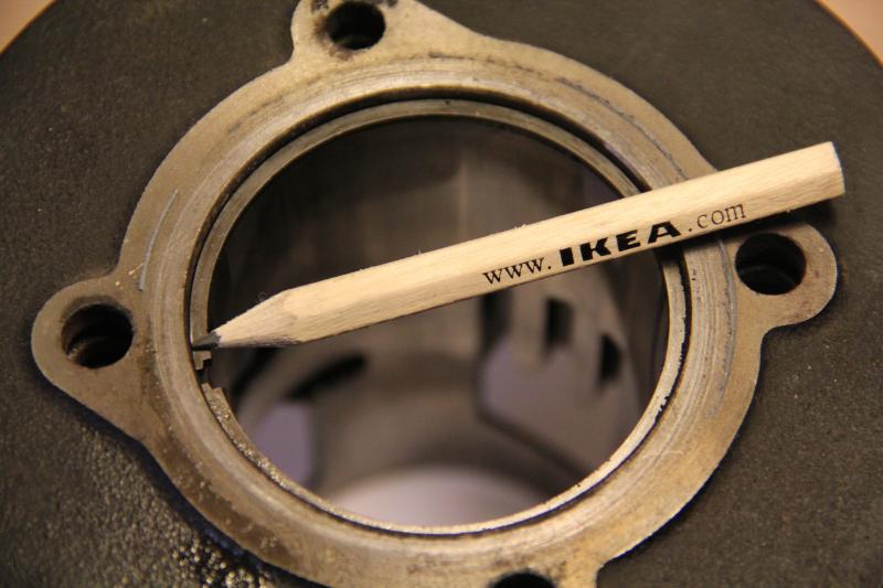

Geggio Inviato Febbraio 12, 2013 Autore Inviato Febbraio 12, 2013 Allora in questi giorni stanco del rumore del mio dr ho comprato un bel gt piaggio 150.Ieri ho montato il tutto ,la mia prima impressione positiva è stata la pedivella che presentava maggiore compressione.Subito dopo ho iniziato a sentire quella vecchia musica familiare pam pam pam, finalmente rumore di vespa e non di metallo. Cmq ho controllato il gt dr e ho notato che forse le fasce erano un po' consumate..... 0 Cita

Geggio Inviato Febbraio 13, 2013 Autore Inviato Febbraio 13, 2013 Per il rodaggio ho rispettato le regole.....per quanto rigurda l'olio ne ho usato uno marcato auchan semi-sintetico ma prodotto dalla total-erg 5.50 euro quindi non penso che sia proprio da buttare anche se a quel prezzo penso che prenderò un motul 510..... La cosa che secondo me ha compromesso il cilindro è stato anche il vizio del mecanico di sottoporre il gt appena montato ad altissimi giri con ripetute sgasate da fermo (fatto davanti i miei occhi con un altro gt) Cmq secondo voi mettendo delle fasce nuove può andare ..... 0 Cita
Geggio Inviato Febbraio 14, 2013 Autore Inviato Febbraio 14, 2013 Oppure do una bella pulita e lascio tutto cosi ma credo che in queste condizioni serva a poco credetemi con quelle fasce aveva pochissima compressione e penso che si veda pure dal pistone ..... 0 Cita
