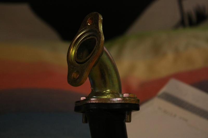

Ciao a Tutti, bazzicando qua e la nel web mi sono imbattuto su questa marmitta, prodotta dalla FAR modello Delirium PK.....l'ho trovata in un negozio che ha dei fondi di magazzino, nuova con gli imballi originali del tempo (mi ha detto che è anni 80') completo del foglietto delle spiegazioni che allego in foto.....qualcuno sa dirmi qualcosa? è quasi un espansione ma se non erro può essere montata anche con la ruota di scorta.....nelle istruzioni cè scritto che va bene per le pk 50 e 125, che aumenta le prestazioni delle vespe originali del 50-60% poi porta dei test che hanno fatto, sulla pk50 originale la velocità passa da 40 km/h a 62 km/h,la pk125 da 87 a 102, la 50 special da 40 a 60, e la 125 et3 da 90 a 101!!!! consigliano un collettore maggiorato per rendere al massimo il negoziante con 40 euro mi ha dato marmitta più collettore della 125 e guarnizioni in omaggio! che ne pensate?l'avete mai provata? sempre dal medesimo negoziante ho trovato un gruppo termico polini 75 cc diametro 47 mm a 65 euro.....però stranamente la testa è in ghisa, ma nei g.t. polini non è in alluminio o comunque più chiara come colore rispetto al cilindro? spero non mi pentiro della scelta, devo montare la vespa quasi originale per consumare poco, campana originale,carburatore originale, solo g.t. 75 cc e una marmitta più libera.....allego foto......

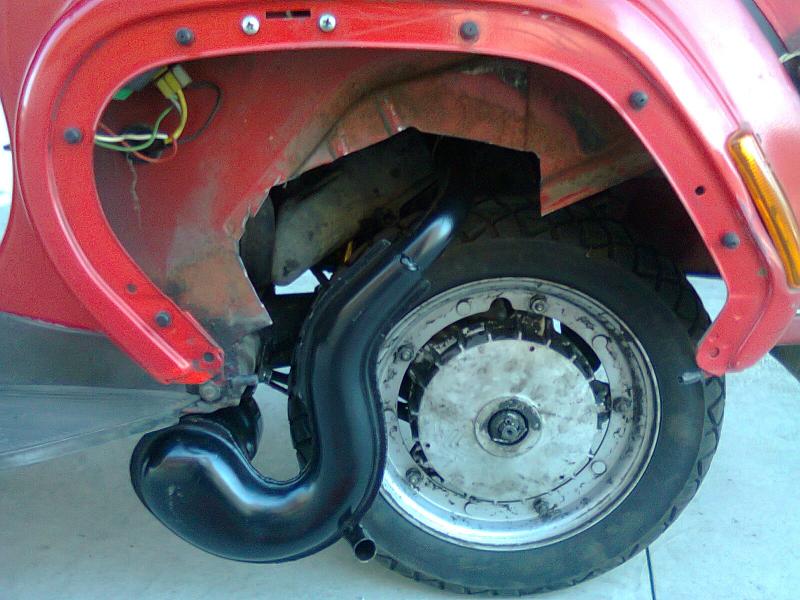

Ciao a tutti,allora la marmittà l'ho comprata, è già a casa, la foto è della marmitta in mio possesso! documentandomi ho capito di essere stato fortunato, ho visto delle prove in rete, dicono che va molto bene......il discorso dei gas turbocompressi credo non sia del tutto una bufala, credo che i gas facciano dei giro particolari all'interno dellla pancia, dove allarga,che anchessa ha una forma davvero particolare...è quasi all'80% a forma tipo polini/proma a banana,poi viene troncata e finisce a cilindro,da dove poi parte un tubo bello lungo e devo dire dal diametro foro molto largo per essere per una 50....mi pare largo anche epr una 125, mah.....certo che avere una marmitta ad espansione e poter montare la ruota di scorta non è cosa da poco.....se non erro era l'ultima far che il venditore aveva disponibile, è un negozio aperto dal 1950 specializzato in vespa......tramandato da padre in figlio.....comunque comincerò montando una sito, poi appena finito il rodaggio la proverò e vi farò sapere.....ma passerà del tempo perchè ancora devo cominciare il restauro, e con sta crisi.....non sarà cosa di pochi giorni....altra cosa, non ha nessuna forma di strozzatura nel collegamento con il collettore, è libera e liscia....

Al di là della pubblicità mirabolante di questa marmitta, posso dire che va veramente bene! E' un po' antipatica da montare, comunque sta molto nascosta e permette il montaggio della ruota di scorta. L'ho confrontata sullo stesso motore alla polini a serpentone ed alla proma a banana. Posso dire che è la semiespansione più votata agli alti giri che abbia mai provato senza rinunciare ad una coppia dignitosa ai bassi ed ottima ai medi regimi. La polini a serpentone al suo confronto è una ciofega: peggiore a tutti i regimi! meno bassi, un pelo meno medi e molti meno alti.
La proma invece ha più o meno gli stessi bassi della delirium, medi migliori ma mura in alto un po' prima perdendo di vigore. In quel motore con la delirium arrivavo a 9000rpm pieni con relativa facilità mentre la proma faceva sugli 8800 ma già poco dopo gli 8000 allungava lentamente, con sofferenza.

Figurati! sono tutte delirium e che io sappia la marmitta è la stessa per 50 e 125 ma su quest'ultima si può montare solo con il collettore specifico (simile a quello della sito plus, si vede nel primo annuncio di Matera) che deve essere fornito con la marmitta. Non so se poi si possa anche adattare col collettore per la sito plus 125.

Ops un momento: dal foglietto postato dal nostro amico sembrerebbe che il collettore fornito sia quello libero per pk 50, vado a spulciare nel mio "database".
Dai dati in mio possesso il collettore sarebbe genericamente per pk (50 e 125). E' probabile che la marmitta, essendo dotata solo della staffa anteriore si adatti fra corsacorta e corsalunga, comunque penso che fra collettore tipo originale della tua vespa, collettore fornito con la delirium e quelli della sito plus (50 e 125) la dovresti spuntare. Tu li hai i collettori della sito plus? Che marmitta monti attualmente? Sono in cerca di qualcuno che mi testi una sito plus modificata (un prototipo di megadella per pk) che è per corsalunga, a te per caso interesserebbe provarla?

Ciao a tutti, devil io l'hoo presa dal negozio di Catania (Acireale per l'esattezza!), la marmitta viene venduta dalla FAR senza collettore, poi la puoi montare sia sulla pk 50 o 125, sia S che xl, attacca anche sul collettore originale 50 che però ovviamente è molto strozzato, a me il venditore ha dato il collettore della 125 che è più libero da montarla per la pk 50 s o xl.....
