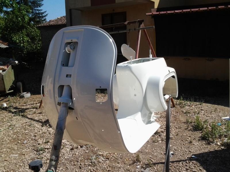

fase di sigillatura2012-08-14 16.50.44.jpg ,
gli "affumicati" 2012-08-14 16.49.55.jpg con fondo "agricolo" (acrilico),
qualche stucchetto alla nitro2012-08-16 11.46.21.jpg,

come vi avevo promesso, ecco altre foto:
questa è la prima 2012-08-24 18.53.36.jpg , proprio oggi ho assemblato lo sterzo.
e questa è la seconda 2012-08-18 10.54.47.jpg devo dire che è venuta ancora meglio!

Mi indicheresti per cortesia che prodotto utilizzare per la sigillatura dei lamierati ed una breve spiegazione, qualche consiglio?
:ciao:
Gran bel lavoro, continuo a seguirti con interesse.
:ciao:
:ciao:grazie! certo che posso darti dei consigli!
io personalmente per sigillare uso un prodotto aeronautico) che uso al lavoro, è un sigillante bicomponente verniciabile di colore nero (roba americana), ma puoi trovare qualcosa di simile dove vendono le vernici,
l'importante è che non sia un prodotto siliconico.
sul come fare, è semplicissimo, basta pulire la zona interessata da eventuali residui, sgrassare bene con (quello che si ha a disposizione) alcool, diluente, o anti-silicone, ma consiglio un prodotto che non "attacchi" la superficie da sgrassare, (il diluente scioglie il fondo acrilico, meglio l'anti-silicone, ma su una lamiera nuda va bene), nastrare i bordi con carta gommata da carrozziere, e tirare il sigillante con qualcosa che non attacchi, tipo un pezzo di patata (il tubero) oppure usando semplicemente il dito bagnato con del sapone liquido, staccare il nastro con il prodotto in eccesso, ed è fatto!
l'importante è che prima di applicare la vernice, la parte venga di nuovo pulita.
di solito sigillo dopo l'ultima mano di fondo, cioè prima dell'ultima carteggiata,.
spero di essere stato abbastanza chiaro, ma è più facile farlo che dirlo!

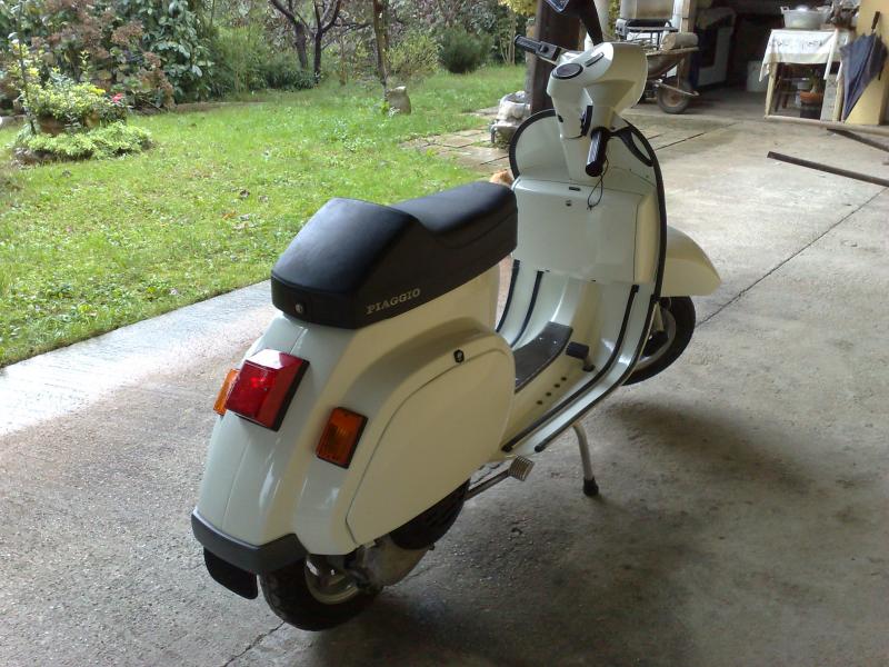

queste sono le foto della "prima" quasi finita2012-10-04 18.00.19.jpg, manca ancora di una sella non rovinata, un coprimanubrio senza spie e del coperchio del non commutatore delle frecce.
i tamburi sono stati sabbiati e verniciati con il trasparente (a me non piace sinceramente mah...)

Concordo con te per i tamburi. Sinceramente non sembra una cosa voluta, sembra piuttosto un dettaglio tralasciato.:roll:
Per il resto, ribadisco i complimenti, ottimo lavoro.:ok:
Che tu sappia, esiste come ricambio la copertura della sella per rifoderarla?

queste sono le foto della "prima" quasi finita[ATTACH=CONFIG]117596[/ATTACH][ATTACH=CONFIG]117597[/ATTACH][ATTACH=CONFIG]117598[/ATTACH][ATTACH=CONFIG]117599[/ATTACH], manca ancora di una sella non rovinata, un coprimanubrio senza spie e del coperchio del non commutatore delle frecce.
Hai fatto un ottimo lavoro, ma quei mozzi, sono proprio un pugno nell'occhio!!!! Inoltre il bordoscudo non è il suo!!!!
:ciao:
:ciao:sinceramente non lo so se esiste,
per quanto riguarda i mozzi , ti dico che è voluta (non da me :orrore:) e non tralasciata,
anche la seconda (purtroppo) è così.
queste le sta curando mio cugino, io le ho verniciate, reperito i ricambi e collaborato e al rimontaggio:ciao:
:ciao:grazie!
più che un pugno in un occhio è un calcio alle "balls".
per il bordoscudo, se non si decidono di riprodurlo....
:ciao::ciao:
