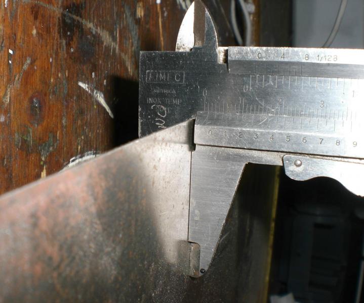

dalle mie ricerche, sia di pedana che scudo completo, non ho mai trovato lamiere di 1mm, ma sempre 0.6-0.7mm..quindi ti conviene puntare su quelle visivamente fatte meglio, ovviamente con tutti i rinforzi già puntati.
andando a saldare i rinforzi e le traverse che mancano e che dovrai acquistare a parte arriverai a spendere circa 80 euro.(forse non bastano) a quel punto è meglio prenderla fatta.......:ciao::ciao::ciao:

Anche a me sembra ci sia già tutto anche guardando quelle della sip sembrano uguali ,per lo spessore secondo me a 1mm non ci arriva nessuno.

Secondo me è valida, però a Napoli ci sono molti rivenditori che hanno questo tipo di ricambio, tra l'altro c'è un laboratorio a caserta dove la riproducono veramente bene con spessore di 1 mm.

non è una truffa, ho già acquistato personalmente da quel tizio, sono andato nel suo "magazzino" in provincia di verona(non so come sia finito sugli annunci di roma..).
io ho preso lo scudo completo per 50 special, ed anche in quel caso aveva dichiarato lo spessore 1mm, ma in realtà è 0.75-0.8mm
