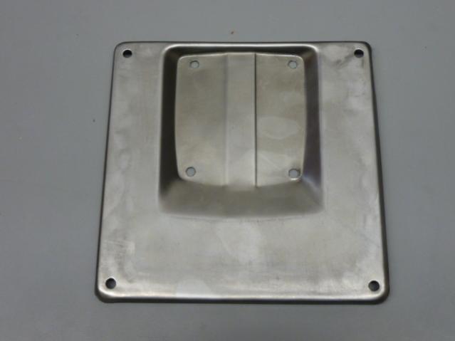

FranKesco Inviato Ottobre 21, 2011 Inviato Ottobre 21, 2011 Sto modificando un porta targa in lamiera originale delle vespa 125 primavera per adattarlo alle dimensioni dei nuovi targhini quadrati per ciclomotori (14x12 cm) e montarlo sulla mia vespa 50 special... appena è finito posto una foto. Penso che questa possa essere la migliore soluzione per montare la targa sulla special, evitando tutti quegli orribili porta targa in plastica che si trovano in commercio. Ebbene, il porta targa della 125 primavera si fissa mediante quattro perni e pertanto occorre forare la lamiera nella parte posteriore: qualcuno mi può dire partendo dal bordo inferiore della scocca a che altezza questo fori sono posizionati sulla 125 primavera? mi servirebbe saperlo per montare il porta targa esattamente nella posizione originale prevista da Piaggio. Thanks :ciao: 0 Cita
FranKesco Inviato Ottobre 21, 2011 Autore Inviato Ottobre 21, 2011 Ah, il portatarga di cui parlo è questo: 0 Cita

FranKesco Inviato Ottobre 21, 2011 Autore Inviato Ottobre 21, 2011 Grazie a tutti!! Afry, utilissimo il tuo disegno, quindi partendo "dalla parte alta" del bordo inferiore i buchi vanno fatti a 6 cm di altezza... immagino che questa sia la posizione originale della 125 primavera, giusto? A proposito, di che colore deve essere verniciato il porta targa, lo stesso della vespa oppure nero? MrOizo, ricordo benissimo di aver letto la discussione sul restauro della tua 90 SS replica ma, sarà che per me è quasi ormai ora di andare a nanna, non riesco proprio a trovarla... mi dai un aiuto? 0 Cita
Afry19 Inviato Ottobre 21, 2011 Inviato Ottobre 21, 2011 la discussione di sergio è questa: http://www.vesparesources.com/restauro-smallframe/34665-e-una-90ss-no-e-la-50l-di-mr-oizo.html per il colore del portatarga sulla primavera va del colore della vespa, sull'et3 del colore del coprivolano (antracite). si, i buchi sono gli stessi del primavera io sulla mia lo faccio antracite (stesso colore del nasello special 1ma serie) 0 Cita

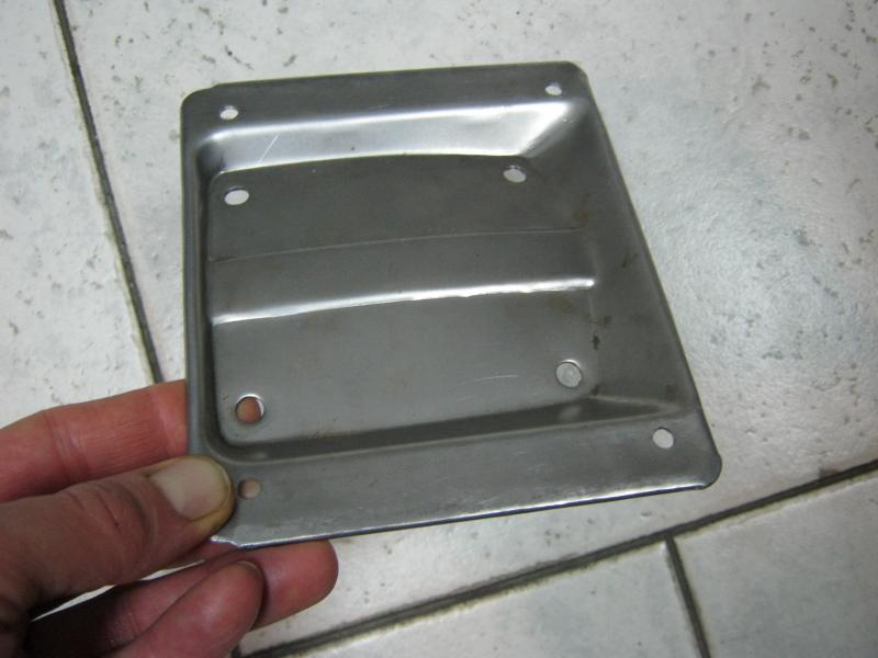

FranKesco Inviato Ottobre 28, 2011 Autore Inviato Ottobre 28, 2011 Finalmente il porta targa è pronto: lamiera tagliata, ribattuta, forata, tutto fatto nei tempi morti del lavoro, tra una email ed una telefonata... :mrgreen: Adesso ho pensato: e se invece di verniciarlo lo facessi zincare? Sarebbe sicuramente più resistente alla ruggine e poi farebbe pendant con i tanti particolari color alluminio della special. Che ne dite? 0 Cita
