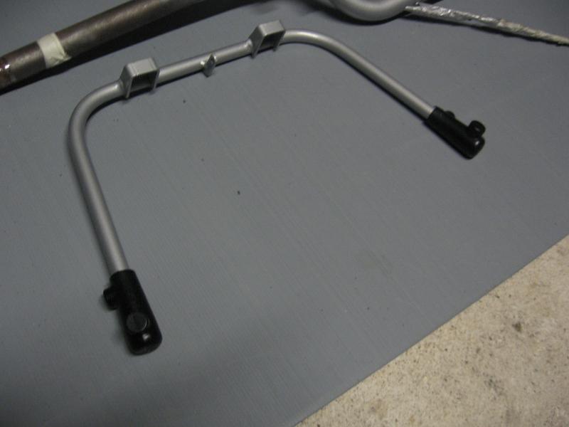

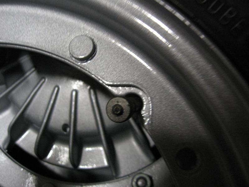

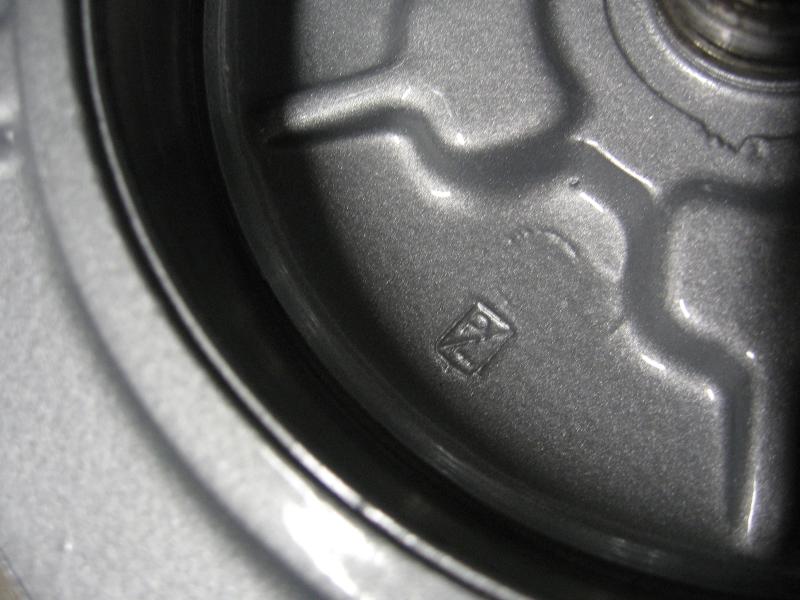

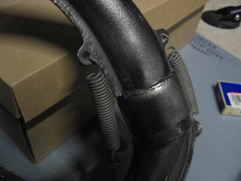

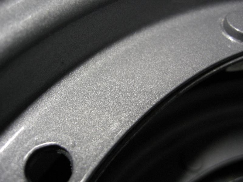

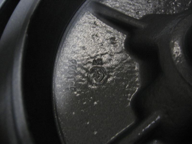

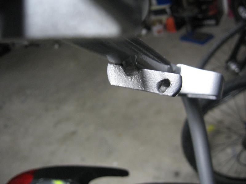

Afry19 Inviato Novembre 25, 2011 Autore Inviato Novembre 25, 2011 oggi ho montato le mie prime gomme!!! è veramente una stupidata... adesso però passiamo alle domande: - secondo voi quanto durerà il cavalletto con un foro cosi? e alcuni chiarimenti: - le camere d'aria le ho pulite con del diluente - mozzo ant con stemma a scudetto piaggio... vai a vedere dove li hanno pescati... - il copertone diverso è un areo - alla proma hanno sabbiato le molle e si sono dilatate - monto 3 marche di camere d'aria: areo, pirelli e schwalbe lascio parlare le foto... 0 Cita
Ndea46 Inviato Novembre 27, 2011 Inviato Novembre 27, 2011 Ma quanto corri Andre!!! Fermati, sono già indietro! :mrgreen: Bella la Proma,dopo averla sabbiata cosa le hai fatto? Adesso ne cerco una anch'io..... :mrgreen: Quando ti consegna il telaio giallo? 0 Cita
Ataru Inviato Novembre 27, 2011 Inviato Novembre 27, 2011 sulla Proma hai passato il trasprante alta temperatura ... ... 0 Cita
Afry19 Inviato Novembre 27, 2011 Autore Inviato Novembre 27, 2011 Ma quanto corri Andre!!! Fermati, sono già indietro! :mrgreen: :mrgreen: dove sei arrivato tu? Bella la Proma,dopo averla sabbiata cosa le hai fatto? sulla Proma hai passato il trasprante alta temperatura ... ... la proma per prima cosa è stata sabbiata, poi per pulire l'interno bruciata, spazzolata a ferro con la spazzola d'acciaio e poi è stato passato il trasparente alte temperature stessa cosa per la padella Adesso ne cerco una anch'io..... :mrgreen: cerca cerca... non la trovi tanto facilmente a poco... Quando ti consegna il telaio giallo? lo dovrebbe aver fatto in teoria venerdi o sabato. dopodomani vado a vedere ed eventualmente prendermelo... 0 Cita
Ndea46 Inviato Novembre 27, 2011 Inviato Novembre 27, 2011 Semplice, sono ancora al punto di partenza! Per la proma basta avere i fornitori giusti, ora mando un pvt! 0 Cita
