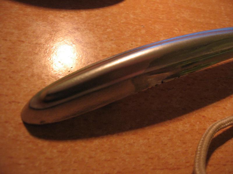

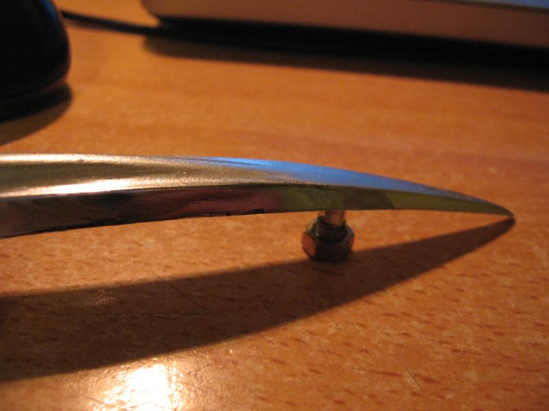

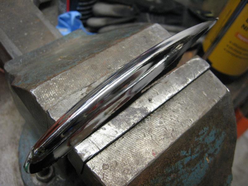

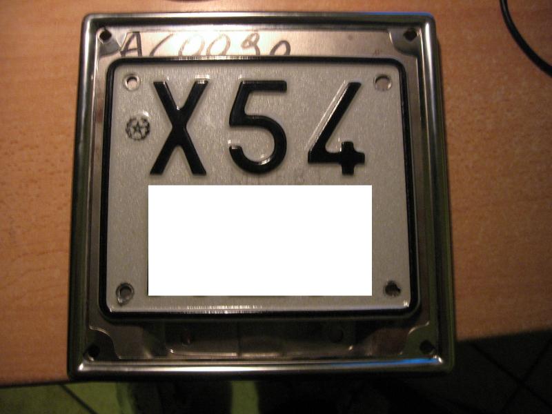

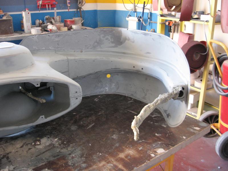

Afry19 Inviato Novembre 10, 2011 Autore Inviato Novembre 10, 2011 allora, oggi ci sono andato... manca poco ormai... tempo 15 gg ed è finita... mi sono portato a casa il portatarga x fare i buchi. dove la posizionereste la targa? allego foto... hanno già comprato il colore... che tipo è? nitro, acrilico o bicomponente???? ma c'è un MA... vi ricordate la crestina del primavera? presa nuova da zangheratti... mi sono accorto che era VERNICIATA CON LO ZINCO SPRAY... vedo chè è saltato il colore in qualche punto, lo tocco, ci restano le ditate:testate: passo con il diluente... :orrore: non ci credevo... una cromatura stupenda sotto quello schifo dove rimanevano le ditate... sembrava il mio nasello quando è stato sverniciato... ecco, stesso sistema... che mondo... 0 Cita

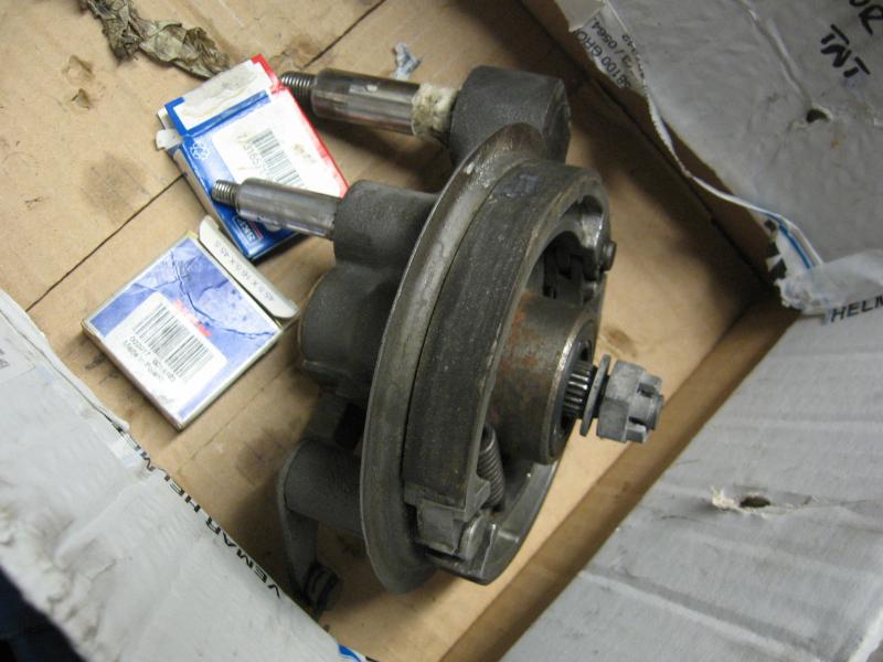

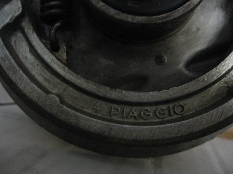

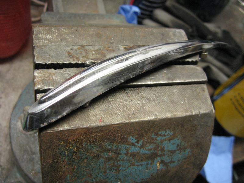

Afry19 Inviato Novembre 10, 2011 Autore Inviato Novembre 10, 2011 ed ecco le ultime... crestina incriminata... :testate: ah, ho portato il mozzo anteriore dal mecca x una revisone... ganasce e perno... ganasce ancora marcate piaggio... ho anche domandato se riesce a procurarmi il fanale posteriore con la gemma bianca... domani mi fa sapere... (sopratutto il prezzo...) probabilmente metterò il catarifrangente rosso per essere in regola... 0 Cita

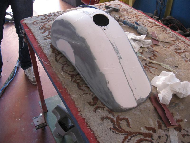

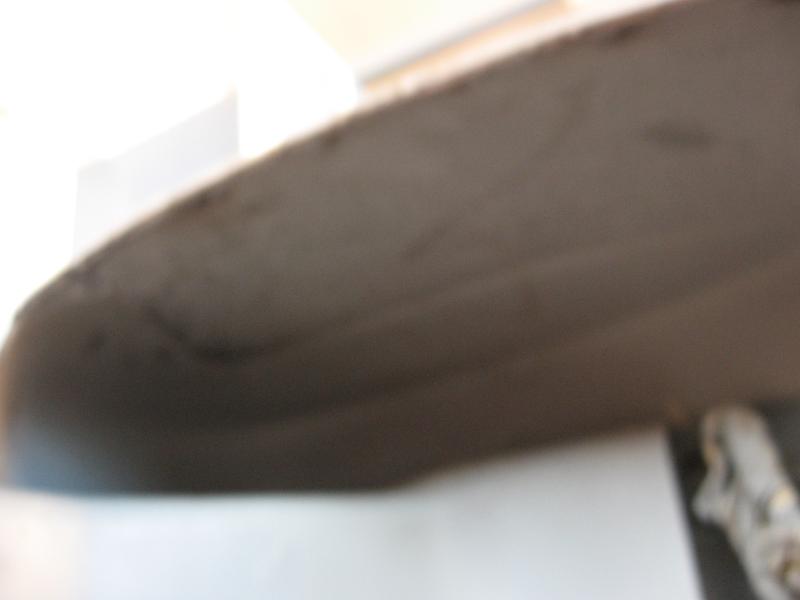

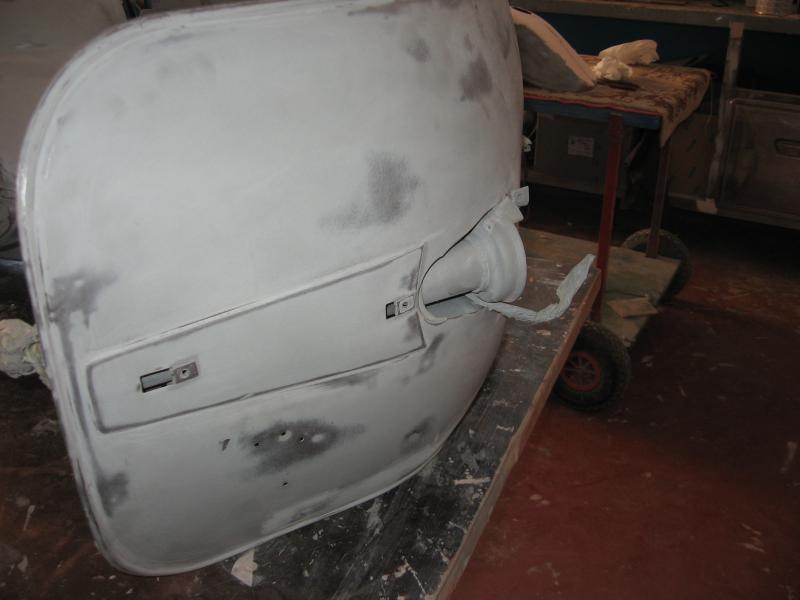

zichiki96 Inviato Novembre 10, 2011 Inviato Novembre 10, 2011 No comment sulla crestina. e cosa è tutto quello stucco sul parafango? Ma non lo avevi messo sul casco quell'adesivo? :mhm: 0 Cita
djgonz Inviato Novembre 10, 2011 Inviato Novembre 10, 2011 No comment sulla crestina. e cosa è tutto quello stucco sul parafango? Ma non lo avevi messo sul casco quell'adesivo? :mhm: Lo stucco che vedi sul parafango è il necessario... 0 Cita
Afry19 Inviato Novembre 10, 2011 Autore Inviato Novembre 10, 2011 l'ho pensato anche io ma dopo mi sono accorto che è da carteggiare... cmq sulla pedana non ce nè un filo... 0 Cita
InsettoScoppiettante94 Inviato Novembre 10, 2011 Inviato Novembre 10, 2011 l'ho pensato anche io ma dopo mi sono accorto che è da carteggiare... cmq sulla pedana non ce nè un filo... A me sembra che ci sia più stucco che altro... non è un gran battilastra, sempre se lo fosse... Dai speriamo bene per questa donzella Speciale 0 Cita
Vespista46 Inviato Novembre 10, 2011 Inviato Novembre 10, 2011 Andrea io al posto tuo la crestina la rifinirei meglio nella parte bassa con una limetta e della carta... E' proprio grezza di fusione. Inoltre l'adesivo sul tettuccio lo avrei messo dopo aver fatto le foto Fmi/Asi. Insetto: Lo stucco solitamente viene messo in abbondanza per coprire eventuali microimperfezioni, ma poi il 70% di quello che vedi va via. Almeno quelli bravi lo fanno andare via. 0 Cita

Afry19 Inviato Novembre 11, 2011 Autore Inviato Novembre 11, 2011 rispondo meglio di stamattina: scusate ma alla mattina sono addormentato e pure di fretta... Ma non lo avevi messo sul casco quell'adesivo? :mhm: si era sul casco ma lo stemma di VR non ci stava e allora ho deciso di fare il cambio Andrea io al posto tuo la crestina la rifinirei meglio nella parte bassa con una limetta e della carta... E' proprio grezza di fusione.Inoltre l'adesivo sul tettuccio lo avrei messo dopo aver fatto le foto Fmi/Asi. Insetto: Lo stucco solitamente viene messo in abbondanza per coprire eventuali microimperfezioni, ma poi il 70% di quello che vedi va via. Almeno quelli bravi lo fanno andare via. allora, le foto per l'iscrizione al RS non le faccio x 2 semplici motivi: 1) mi mancano dei pezzi (mozzi, cerchi, ammortizzatori). ho questi e vorrei cercare di spendere poco (non nel senso di tirare la cinghia, ma se ho già quella cosa anche se della serie dopo tengo quella. quando le troverò a poco li prendo, li sabbio e li rivernicio...) 2) non ho problemi di blocchi del traffico, quindi... la crestina la lascio cosi... anche se mi girano altamente... appena ci ricapito gliene dico 4... per lo stucco, io il ragazzo che lavora li l'ho visto all'opera con un px. stucco ne aveva messo, ma con la vibrantina (mi pare che si chiami cosi...) lo aveva tolto quasi tutto... 0 Cita

Ataru Inviato Novembre 12, 2011 Inviato Novembre 12, 2011 Io te lo dicevo per l'assicurazione. Dalle mie parti un 50ino non d'epoca con meno di 5/600 euro semestrali non lo assicuri... anche perche' a lui mancano mozzi , tamburi e cerchi da 9'' , monta quelli da 10'' , quindi non puo' iscriverla ad un Registro Storico ... ... 0 Cita

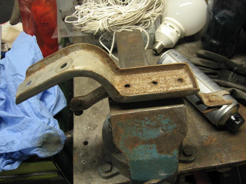

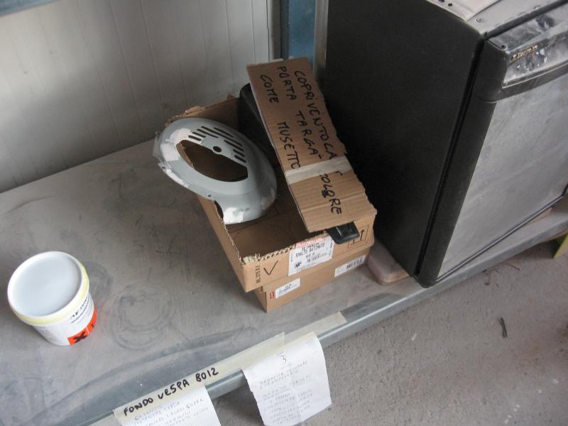

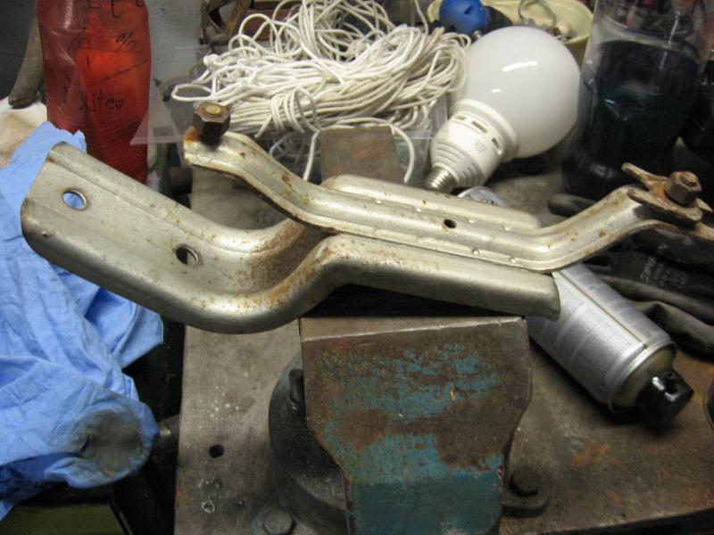

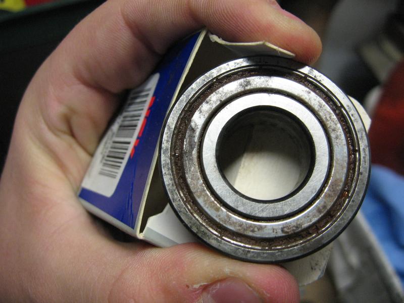

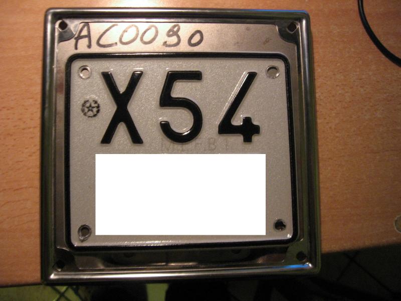

Afry19 Inviato Novembre 12, 2011 Autore Inviato Novembre 12, 2011 a tutti. porto buone news...:mrgreen: ho rimediato il portaruota aggratis me lo hanno regalato 20 minuti fa... per correttezza non dico dove... vi dico solo che appena dentro mi è stato detto" appena esci dimentica tutto" per il colore: pensavo di farlo dello stesso colore del nasello, portatarga e coprivolano. o lo faccio sempre grigio? altra cosa, di che marca è??? ho fatto una foto anche al pezzo davanti che tiene il tamburo che non mi ricordo mai come si chiama... e ai cuscinetti consumati... direi che sono 30 € spesi bene... (nb: ganasce marchiate piaggio... ) ho fatto la foto pure al portatarga con i nuovi fori. con cosa mi consigliate di attaccare la targa e la cornice? mio papà con le viti testa a bullone o rivetti io con delle viti a taglio. che mi consigliate? 0 Cita
InsettoScoppiettante94 Inviato Novembre 12, 2011 Inviato Novembre 12, 2011 per correttezza non dico dove... vi dico solo che appena dentro mi è stato detto" appena esci dimentica tutto" Lo stesso fenomeno della cresta? per il colore: pensavo di farlo dello stesso colore del nasello, portatarga e coprivolano. o lo faccio sempre grigio? Aspè, rammenta un pò: di che colore li fai quei pezzi? Neri? Se ho indovinato, daje de nero secondo me! ho fatto la foto pure al portatarga con i nuovi fori. con cosa mi consigliate di attaccare la targa e la cornice? mio papà con le viti testa a bullone o rivetti io con delle viti a taglio. che mi consigliate? Io direi viti con testa a taglio all'interno (zona telaio) con controdadi dalla parte opposta. Per quelli del fissaggio targa-cornice-portatarga (quindi sporgente rispetto alla sede classica trapezoidale a filo carrozzeria) io userei delle viti a brugola con controdadi "antisvitamento" (capito cosa intendo? ). Lore 0 Cita
Afry19 Inviato Novembre 12, 2011 Autore Inviato Novembre 12, 2011 Lo stesso fenomeno della cresta? macchè... te lo dico dopo su "libro in faccia" Aspè, rammenta un pò: di che colore li fai quei pezzi? Neri? Se ho indovinato, daje de nero secondo me! antracite... secondo me è bellissimo un accostamento del genere... Io direi viti con testa a taglio all'interno (zona telaio) con controdadi dalla parte opposta.Per quelli del fissaggio targa-cornice-portatarga (quindi sporgente rispetto alla sede classica trapezoidale a filo carrozzeria) io userei delle viti a brugola con controdadi "antisvitamento" (capito cosa intendo? ). Lore viti a brugola????? :shock: io volevo restare sul classico... mah, vedremo... :ciao: 0 Cita
