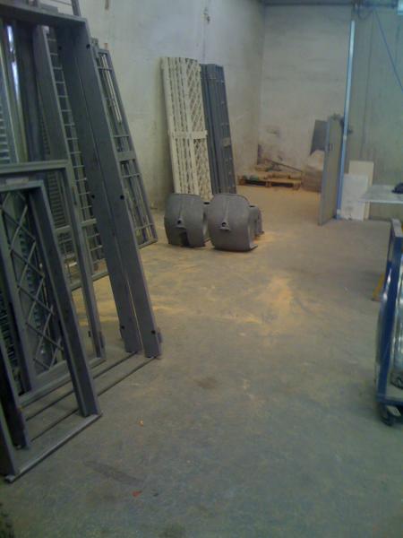

PaCoDj Inviato Settembre 18, 2011 Autore Inviato Settembre 18, 2011 Due vespe compreso scocche parafanghi bauletti serbatoi manubri forche ecc ecc sabbiate per 140 euro voi che dite ho fatto un affare? 0 Cita

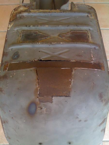

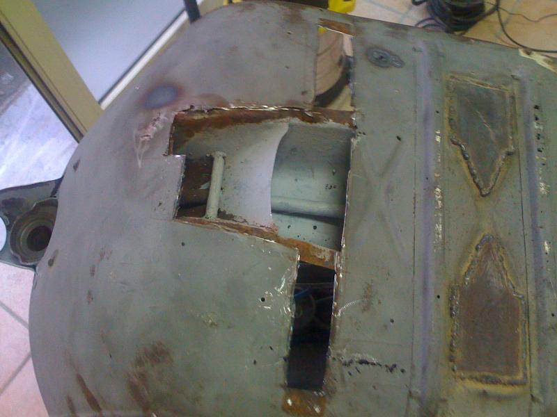

PaCoDj Inviato Settembre 18, 2011 Autore Inviato Settembre 18, 2011 il primo rinforzo della pedana era irrecuperabile quindi è stato tolto e verra sostituito con uno nuovo dopo aver bonificato la pedana nella parte "dietro al parafango" intanto ho saldato dei rinforzi nella zona del cavalletto per evitare deformazioni della pedana e rotture delle sedi dei perni di quest'ultimo le saldature devono essere limate bene bene 0 Cita

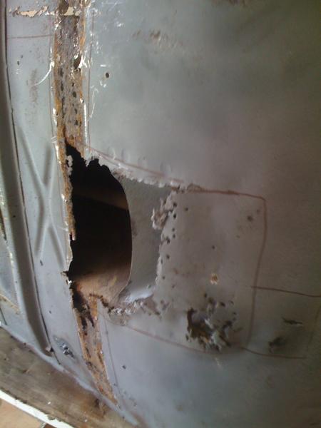

PaCoDj Inviato Settembre 18, 2011 Autore Inviato Settembre 18, 2011 tolta la ruggine con l'ausilio di una spazzola d'acciaio prima e la smerigliatrice dopo si va a provare il posizionamento delle pezze tagliate precedentemente.. 0 Cita
PaCoDj Inviato Settembre 18, 2011 Autore Inviato Settembre 18, 2011 dopo aver controllato gli accoppiamenti fra la pedana e le "pezze" passato il fondo antiruggine sia all'interno del tunnel sia sulla parte posteriore delle pezze procediamo con le saldature! Le parti che combaciano con il lamierino del tunnel sono state bucate e saldate simulando una puntatura.. poi avanti con la saldatura dei contorni delle pezze!! Scusatemi in anticipo per le mie saldature non particolarmente bellissime ma sto saldando con una saldatrice a filo animato no GAS...e sto imparando:-) Cmq una volta limate con la smerigliatrice sono ok! 0 Cita

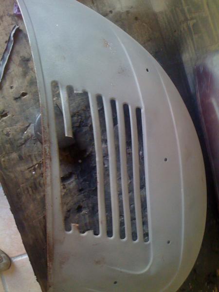

PaCoDj Inviato Settembre 18, 2011 Autore Inviato Settembre 18, 2011 scocca destra... ho ricostruito una bacchetta e parte di un'altra usando un lamierino di 0,75mm opportunamente sagomato 0 Cita

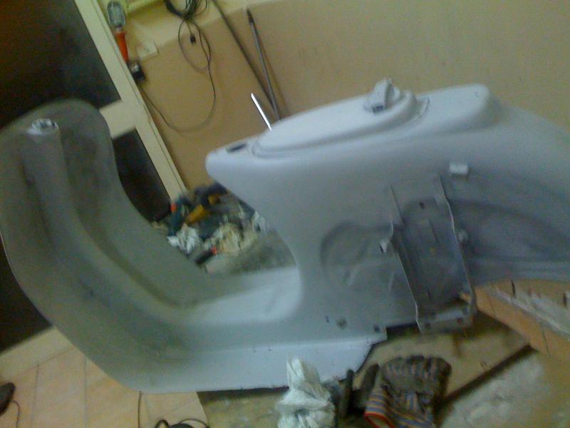

PaCoDj Inviato Settembre 18, 2011 Autore Inviato Settembre 18, 2011 piccola spruzzatina di fondo su qualche pezzo.. Prima di dare il fondo al telaio è stato passato del sigillante nelle giunture pedana/tunell ecc 0 Cita

Noiva Inviato Settembre 18, 2011 Inviato Settembre 18, 2011 Ciao, sta venendo fuori un buon lavoro:ok: Giusto prezzo per una sabbiatura, direi nella norma. Poichè sono curioso, posteresti qualche foto delle toppe di lamiera opportunamente levigate? Altra curiosità, sei sicuro che non ci fossero altre alternative ai rinforzi applicati sotto la pedana? 0 Cita
PaCoDj Inviato Settembre 18, 2011 Autore Inviato Settembre 18, 2011 Si poteva anche non metterli però ho visto che molte vespe usate regolarmente tendono a fare due difetti ossia uno la deformazione della pedana nella zona del cavalletto formando una gobbetta e secondo le sedi dei perni tendono a "rompersi" con l'utilizzo ne tempo Si indubbiamente esteticamente non sono un granchè... ma visto che rimangono cmq nascosti perchè stanno sotto abbiamo optato per questa soluzione.. ovviamente levigate le saldature rimarrà il lamierino da circa 2mm Avevo visto gia altre persone metteli solo che io li ho fatti a punta in modo che proteggessero tutta la zone interna della pedana!! tra la pedana e il rinforzo è stato passato dell'antiruggine in modo da prevenire spiacevoli sorprese!!! 0 Cita

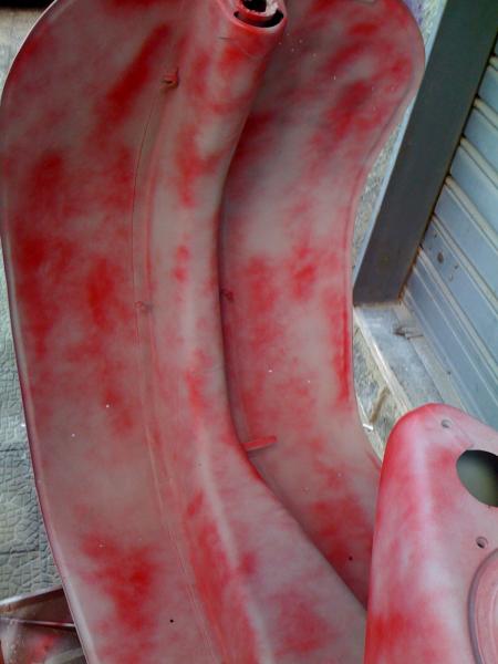

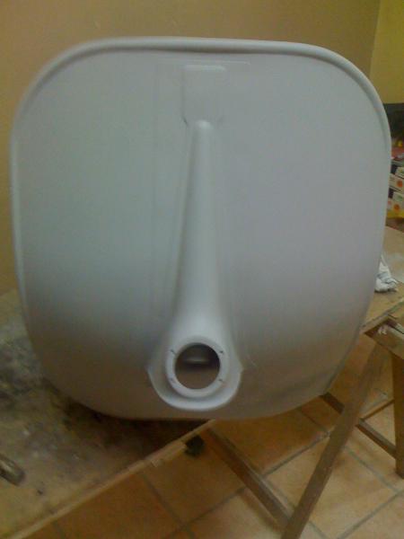

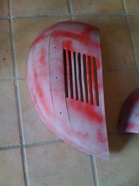

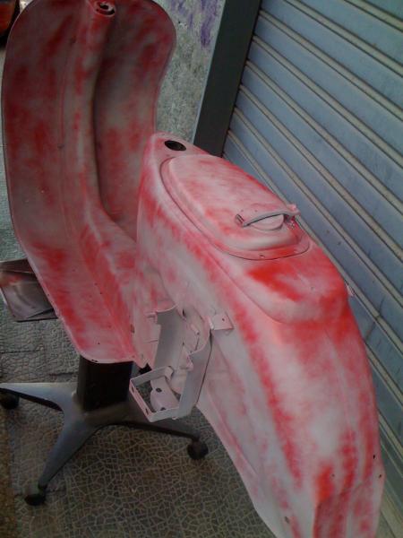

PaCoDj Inviato Settembre 19, 2011 Autore Inviato Settembre 19, 2011 Come si dice la fretta è cattiva consigliera e noi per andare di fretta quando andammo a sabbiare la vespa... il bauletto e il manubrio li facemmo sabbiare non del tutto nudi:mogli: quindi oggi li ho smontati... Poi in un momento di pausa ho dato la spia al telaio e alle scocche che dite lo facciamo rosso questo GS?!?:Lol_5: 0 Cita
markino1991 Inviato Settembre 20, 2011 Inviato Settembre 20, 2011 cm mai hai fatto delle spruzzate di rosso cosi? serve a qualche cosa? 0 Cita
PaCoDj Inviato Settembre 20, 2011 Autore Inviato Settembre 20, 2011 è la spia!!! una volta grattato evidenzia ondulazioni graffi botte ecc ecc ovviamente io avevo il rosso ma un colore vale l'altro basta che stacchi dal fondo altrimenti non si vede una mazza:mrgreen: 0 Cita
