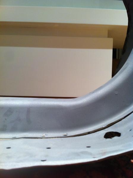

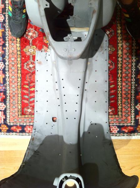

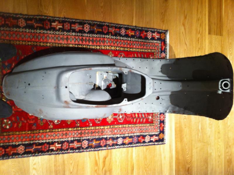

starsky78 Inviato Settembre 9, 2011 Inviato Settembre 9, 2011 ciao a tutti un carrozziere mi ha fatto un preventivo di 1500 euri tondi tondi per il restauro della scocca di questa special r perche dice che è uno scatafascio e che ha il telaio storto (vedi canotto rispetto chiappe) voi che ne dite ? che posso fare? grazie a tutti ciao 0 Cita
Gabriele82 Inviato Settembre 9, 2011 Inviato Settembre 9, 2011 Ciao.. magari se posti una foto dall'alto, messa in verticale, riusciamo a capire se veramente è storta.. Ad ogni modo, nei 1500 cosa comprende, fondo, battilastre, fondo, verniciatura e raddrizzatura? Rimontaggio? Se la rimonta ci può stare...altrimenti è caro...ma magari è molto bravo. 0 Cita
Ivan et3 Inviato Settembre 10, 2011 Inviato Settembre 10, 2011 A parte che vedendo tutti quei fori sulla pedana, sei sicuro sia una special e non una R? Quella che monta le strisce pedana unicamente in gomma intendo. A vedere le foto il lavoro da fare non manca, battere la lamiera per raddrizzare tutto non è facile e richiede tempo, certo è che per quei soldi esigo vedere ogni giorno la lavorazione e non voglio praticamente vedere stucco. Se quei soldi son per la vespa completamente finita ci può stare, altrimenti è caro. 0 Cita
djgonz Inviato Settembre 10, 2011 Inviato Settembre 10, 2011 Sicuramente è una faro tondo, ha il nasello in ferro. 0 Cita
Ivan et3 Inviato Settembre 10, 2011 Inviato Settembre 10, 2011 Esatto Escluderei sicuramente la special 0 Cita

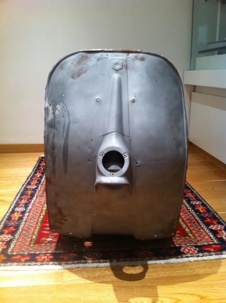

zantoine83 Inviato Settembre 10, 2011 Inviato Settembre 10, 2011 Sicuro sia storto il telaio? Non si vedono le "solite" grinze sotto il nasello! 0 Cita
starsky78 Inviato Settembre 10, 2011 Autore Inviato Settembre 10, 2011 ciao a tutti e grazie per le risposte. si scusate! è una R del '80. allora il "caro" carrozziere mi ha detto che avrebbe tagliato la pedana e saldata allo scudo (che è evidentemente da ribattere). l'avevo fatta sabbiare ma da bravo dilettante non ho messo l'antiruggine per cui ci sarebbe da rifarla...in realta con trapano e spazzola di ferro secondo me viene via tutto (c'è ruggine solo qua e la roba da poco). poi dice che deve raddrizzarla in quanto nota che la zona sella è storta rispetto al conotto sterzo vorrebbe poi battere il tunnel dove vedete che c'è un avvallamento seppur leggero. poi verniciarla che dite? scappo? sono andato da tocco magico a roma ciao 0 Cita
cronicointollerante Inviato Settembre 10, 2011 Inviato Settembre 10, 2011 è una R seconda serie (dal 73 all'83), infatti aveva scritto "special r". purtroppo, e non mi chiedete perchè, anche in campania e soprattutto a napoli i 50ini smallframe vengono chiamati indistintamente "special" che siano n, l, r o special. mi sono trovato più volte a parlare con persone inesperte del mondo vespa che chiamavano in scioltezza le r "special faro tondo" quanto al preventivo, beh, mi sembra un bel pò eccessivo. ci sono persone su questo forum molto pratiche di restauri a cui pruderebbero le mani solo a guardarlo questo telaio. e ti garantisco che non spenderebbero più di 400 euro di materiale per farla risplendere. poi, a me tanto storta non sembra. boh, provare a farsi fare qualche altro preventivo??? 0 Cita

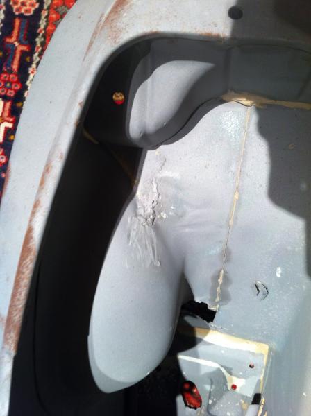

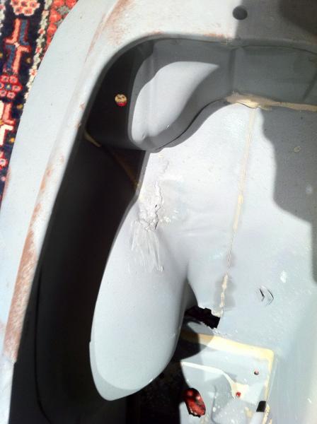

starsky78 Inviato Settembre 10, 2011 Autore Inviato Settembre 10, 2011 è una R seconda serie (dal 73 all'83), infatti aveva scritto "special r". purtroppo, e non mi chiedete perchè, anche in campania e soprattutto a napoli i 50ini smallframe vengono chiamati indistintamente "special" che siano n, l, r o special. mi sono trovato più volte a parlare con persone inesperte del mondo vespa che chiamavano in scioltezza le r "special faro tondo" quanto al preventivo, beh, mi sembra un bel pò eccessivo. ci sono persone su questo forum molto pratiche di restauri a cui pruderebbero le mani solo a guardarlo questo telaio. e ti garantisco che non spenderebbero più di 400 euro di materiale per farla risplendere. poi, a me tanto storta non sembra. boh, provare a farsi fare qualche altro preventivo??? se trovassi qualcuno che lo facesse per 400 euri gliela porterei de corsa....conosci qualcuno??? lui sostiene che l'hanno pure risaldata...vedi nel buco dove va il serbatoio? sulla chiappa sinistra interna quinta foto che dite? 0 Cita
cronicointollerante Inviato Settembre 10, 2011 Inviato Settembre 10, 2011 se trovassi qualcuno che lo facesse per 400 euri gliela porterei de corsa....conosci qualcuno??? lui sostiene che l'hanno pure risaldata...vedi nel buco dove va il serbatoio? sulla chiappa sinistra interna quinta foto che dite? alt, ho parlato di materiale. un amatore restaurando faidate può metterci mesi per finirla lavorandoci a sfizio quando ha tempo. un carrozziere si fa pagare (ed è giusto che sia così) ora per ora tutto il lavoro che fa, e sicuramente nel prezzo che ti hanno fatto hanno messo almeno una settimana di lavoro non ti arrendere cercane altri, di dove sei di preciso? 0 Cita

djgonz Inviato Settembre 10, 2011 Inviato Settembre 10, 2011 Io per un lavoro del genere (sono carrozziere) prendo sui 600€ o poco più, dovrei vederla dal vivo per valutare meglio, ed il mio è un prezzo onesto. Ora, ci sta che il carrozziere te ne chieda 800-900, ma più di quello è un furto secondo me... 0 Cita
