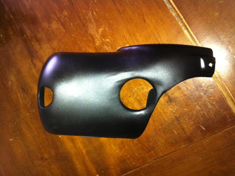

vespistaro Inviato Agosto 13, 2011 Inviato Agosto 13, 2011 ciao.. questo il risultato di 35 euro di vernice raggrinzante.......ne valeva la pena ?...nonostante abbia seguito alla lettera le istruzioni del venditore (romagnolo) .......che mi ha detto di parlare con il produttore....(sigh) ciao a tutti... 0 Cita
vsb1t Inviato Agosto 13, 2011 Inviato Agosto 13, 2011 Forse le foto non rendono pienamente giustizia, a me sembrano un po lisce ma forse sbaglio. Hai comprato la bomboletta spray? Una volta lessi le istruzioni, bisognava far asciugare la vernice con phon da carrozziere oppure andava bene anche un forno di una cucina:ciao: 0 Cita
vespistaro Inviato Agosto 13, 2011 Autore Inviato Agosto 13, 2011 ciao..infatti sono "molto" deluso dal risultato....( 6/7 mani e un'ora a80 gradi nel forno da cucina..... 0 Cita
vespistaro Inviato Agosto 14, 2011 Autore Inviato Agosto 14, 2011 il link..non "funge"..comunque è un prodotto italiano..il venditore.."sostanzialmente"..se ne è lavato le mani dirottandomi al produttore..che mi ha detto.."non è possibile"....... 0 Cita
massimax Inviato Agosto 14, 2011 Inviato Agosto 14, 2011 il forno da cucina non ha senso, perchè la temperatura non è costante,se è ventilato poi.. dovevi portarla almeno a 120-150*, oppure usare il phon da carroziere. in ogni caso la vernice a bombolettta non avrà mai un risultato simile all'originale, ne in termini di opacità ne in termini di granulosità 0 Cita
