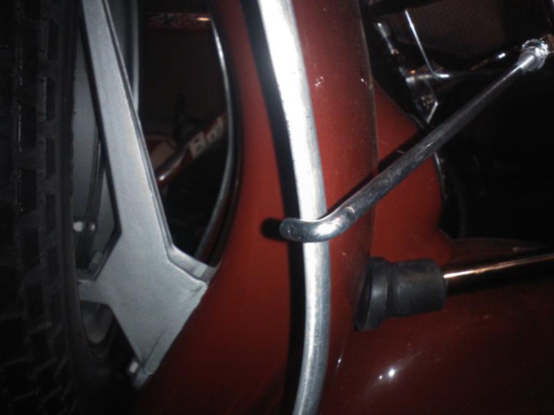

Portapacchi anteriore
L'ho comprato su eBay ed è il noto FACO. Tuttavia i tiranti sono lunghi nel senso che non riesco a piegarli per farli aggrappare allo scudo. Devo piegarli prima io? Se sì a che altezza consigliate e in che modo li piego? Ho visto le immagini dello stesso (o simile) portapacchi di Gipirat e ho visto che le ha piegate... Devo farlo anche io, immagino, dico bene? Rimane valido il suggerimento di inserire un pezzetto di camera d'aria tra il tirante e lo scudo o c'è qualche novità?

per quello anteriore, devi semplicemente svitare i bulloncini,in modo da accorciare i tiranti. Se cerchi le foto della mia Luisa, vedi come ho fatto...io ho tagliato pure le gambe dove ci sono i tamponi, in modo da averlo più verticale.

Se accorcio i tiranti diventano troppo corti. Diciamo che dritti come sono non toccano nè sfiorano lo scudo. Sembra proprio che debbano essere piegati.
Ho provato a cercare le foto ma non ci sono riuscito. In compenso ho trovato quelle di Gipirat in questa discussione.
La staffa l'ho piegata in diversi modi ma è proprio più giù rispetto ai buchi... non so proprio dov sbattere la testa.... :azz:

Portapacchi anteriore L'ho comprato su eBay ed è il noto FACO. Tuttavia i tiranti sono lunghi nel senso che non riesco a piegarli per farli aggrappare allo scudo. Devo piegarli prima io? Se sì a che altezza consigliate e in che modo li piego? Ho visto le immagini dello stesso (o simile) portapacchi di Gipirat e ho visto che le ha piegate... Devo farlo anche io, immagino, dico bene? Rimane valido il suggerimento di inserire un pezzetto di camera d'aria tra il tirante e lo scudo o c'è qualche novità?
Ciao Marco,
non ho capito: se tiri il dado non si aggancia allo scudo?
Comunque proteggilo con qualche cosa, magari un pezzetto di tubetto di gomma infilato sul gancio del tirante.
Un'altra cosa: non sovraccaricare e non prendere colpi altrimenti ti si bolla lo scudo sotto l'appoggio.
Infatti, molla tutto il dado posteriore del tirante e fallo agganciare al bordo dello scudo, a questo punto stringi il dado anteriore. Fai lo stesso per l'altro tirante e una volta messi i tensione stringi i dadi posteriori.

no il tirante non si avvicina neanche un po' allo scudo. Per farlo agganciare devo spingerlo con la mano, forzandolo.
