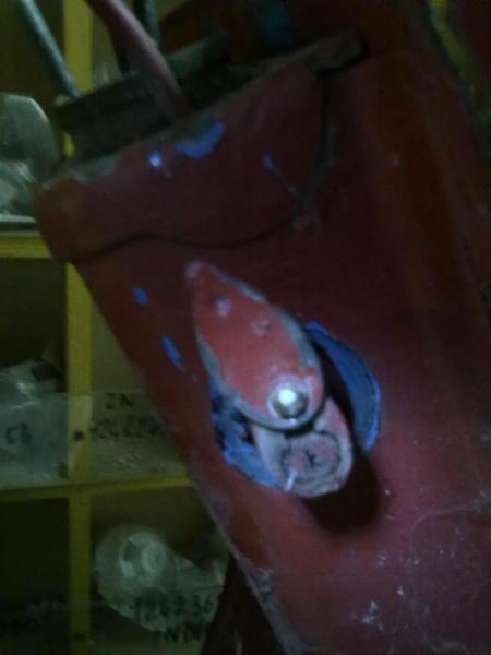

il restauro sta continuando pero ora visto che noon ho le chiavi della vespa vorrei sapere come smontare questo particolare.
  • Risposte 73
  • Created
  • Ultima Risposta
Immagini Postate
Prima togli il chiodino e smonti la linguetta,.....
e poi ti armi di trapano e cominci a sforazzare la serratura, parti con una punta da 4mm, e fai attenzione ad andare dritto: devi consumare solo l'ottone della serratura.
:ciao:

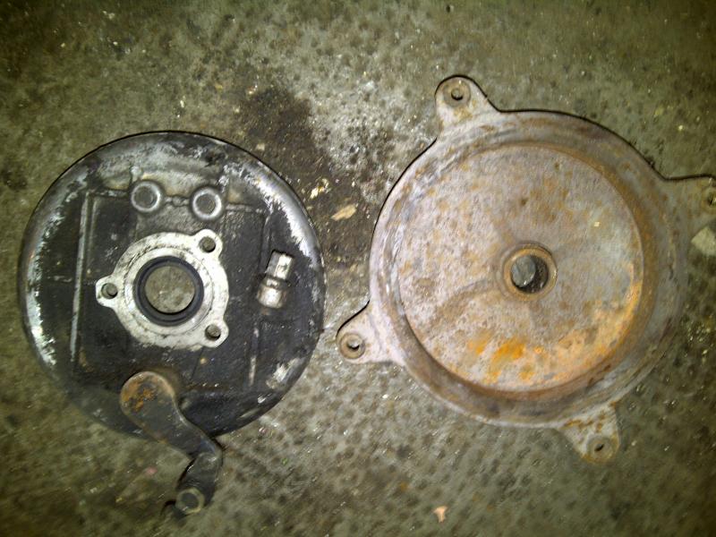

cosi). ......Dovrai risolvere un altro problema, uno spessore tra il dado mozzo e il tamburo che non si trova in commercio ed io ancora non ho risolto (non mi ci sono ancora messo). .......
Vai da un tornitore con le misure giuste ..... lui può , a me ha costruito divese cose, anche io mi sono imbattutto in in restauro moooolto impegnativo come questo.
ciao
...... io l'ho ricomprata gia sabbiata e verniciata (poi ho capito che era meglio non verniciata perche per inserire i rullini dovro scaldarla e quindi probabilmente rovinarla).
N.B. .... se non puoi scaldare devi raffreddare .... ovviamente i rullini..... gli ho messi in freezer dalla sera prima ... Funziona:ok:
Buona idea, non ci avevo pensato. Per la tornitura dello spessore non c'è problema, lo faccio io nell'officina dove lavoro, il problema sono le misure precise che rendano la coppiglia difficile da togliere

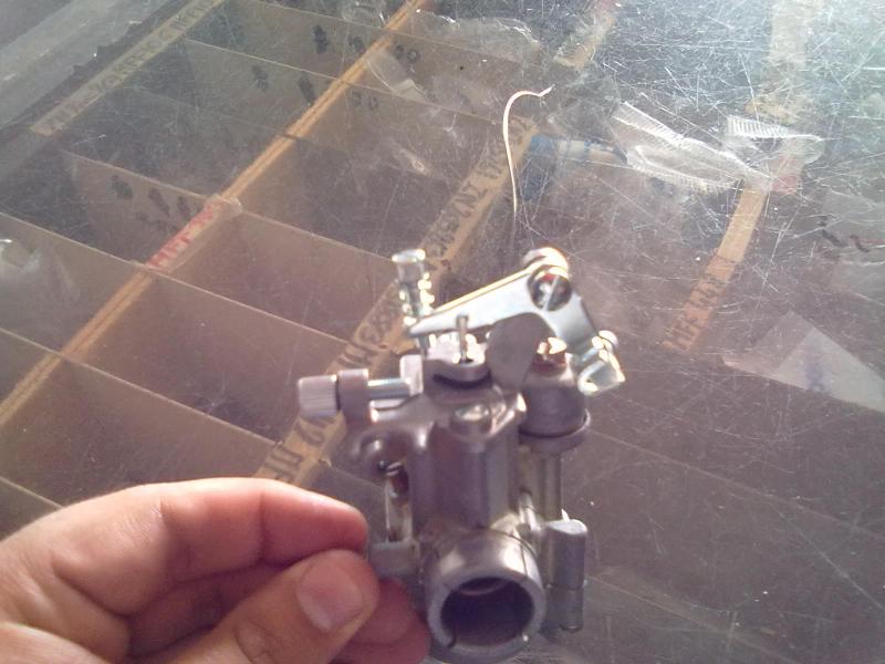

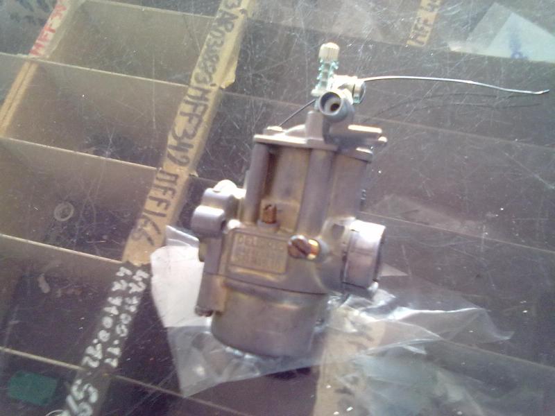

stamane ho revisionato il carburo che è un shb 16.10 ecco le foto del risultato ottenuto!!!

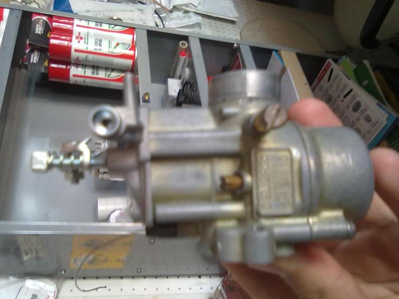

ciao a tutti devo acquistare questi pezzi e vorrei qualche parere in piu' e oltretutto vorrrei sapere se sono i pezzi originali della 50 R

Salve a tutti ho un problema, mi è arrivato proprio oggi questo pezzo ed ho notato che la leva ganasce non entra, com'e possibile è un altra leva??? hanno sbagliato a fare il pezzo????? , la leva che ho è Ø = 14,9 mm mentre il foro e di Ø 13.8mm circa
