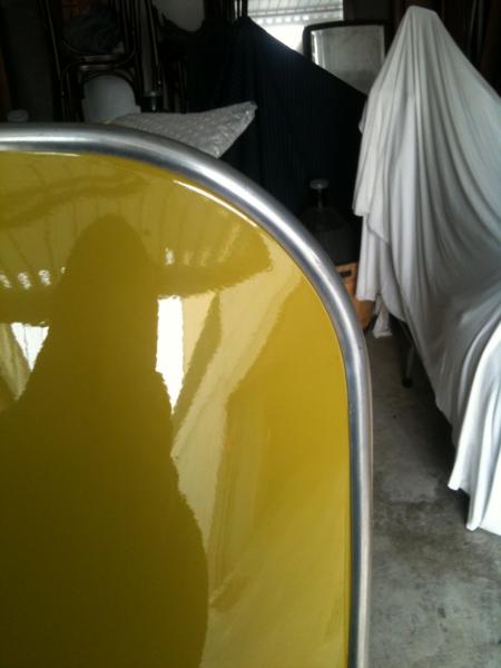

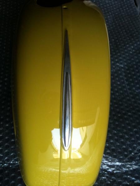

pier.falcone Inviato Novembre 15, 2011 Autore Inviato Novembre 15, 2011 Oggi sono andato a ritirare la scocca dal solito vecchietto meccanichetto del paese, io non ho l'attrezzo per montare il bordoscudo, (e comprarlo costa una sassata) allora ho subappaltato questa operzione a terzi. Me la sono cavata con il solito " grazie mille, se posso sdebitarmi...non esisti a chiamarmi" alla fine me la caverò con la solita bottiglia di vino. Ecco le foto domani comincerò il rimontaggio :mrgreen: 0 Cita

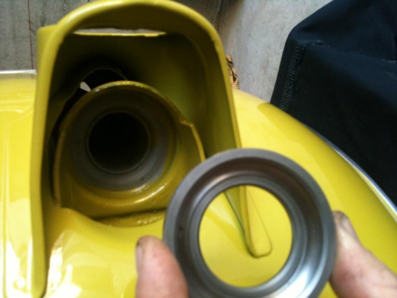

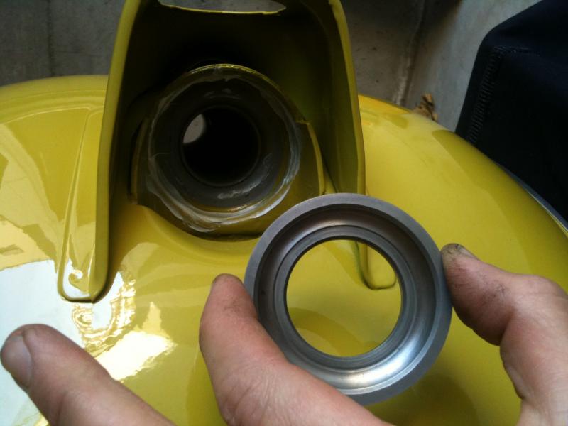

pier.falcone Inviato Novembre 16, 2011 Autore Inviato Novembre 16, 2011 ...andiamo avanti con il montaggio della calotta del cuscinetto sterzo in feriore... Per inserirlo nella sua sede ho preferito non prenderlo a mazzate anche perchè avevo paura di rovinare la carrozzeria. mi sono servito di una barra filettata da 10 mm e due ranella da 40mm e due dadi, fabbricando un "intrattore". Dopo avere ingrassato la sede e puntato la calotta, ho inserito l'intrattore, così strigendo i due dadi, la calotta è andata in battutta in un istante. ecco le foto 0 Cita
chesterlp Inviato Novembre 16, 2011 Inviato Novembre 16, 2011 ...andiamo avanti con il montaggio della calotta del cuscinetto sterzo in feriore...Per inserirlo nella sua sede ho preferito non prenderlo a mazzate anche perchè avevo paura di rovinare la carrozzeria. mi sono servito di una barra filettata da 10 mm e due ranella da 40mm e due dadi, fabbricando un "intrattore". Dopo avere ingrassato la sede e puntato la calotta, ho inserito l'intrattore, così strigendo i due dadi, la calotta è andata in battutta in un istante. ecco le foto [ATTACH]100035[/ATTACH] [ATTACH]100036[/ATTACH] [ATTACH]100037[/ATTACH] [ATTACH]100038[/ATTACH] [ATTACH]100039[/ATTACH] ottimo!ma come hai tolto quelle vecchie? 0 Cita

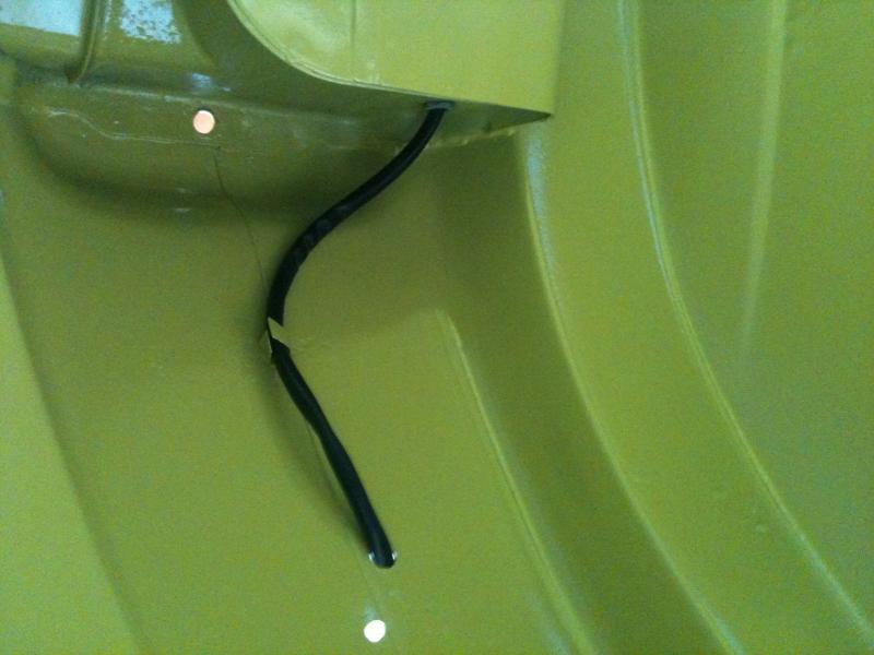

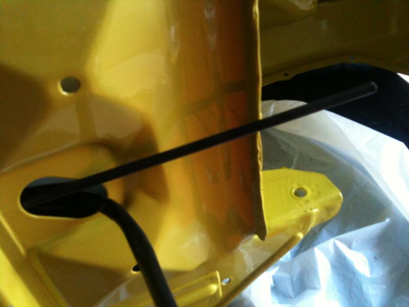

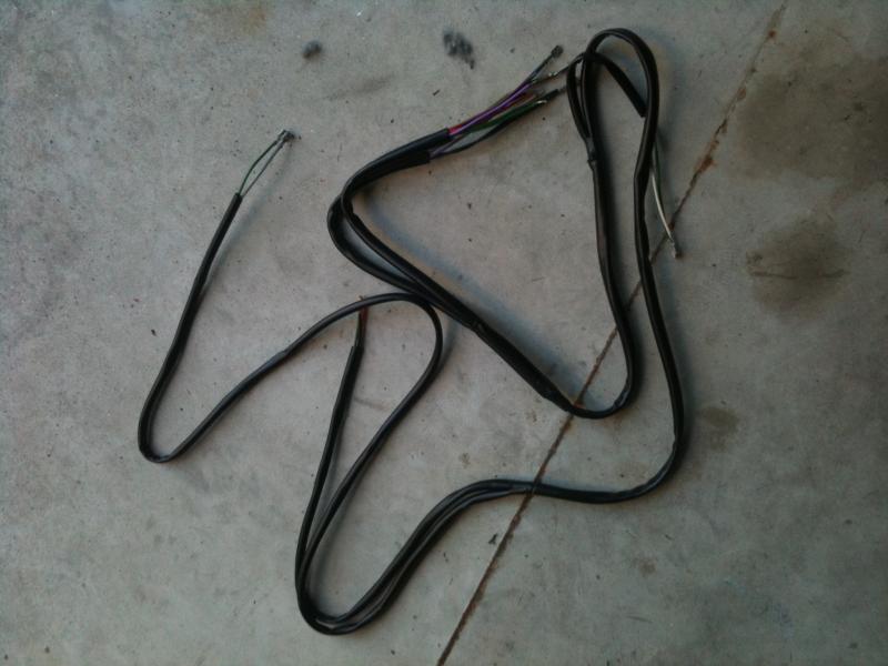

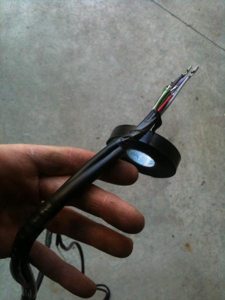

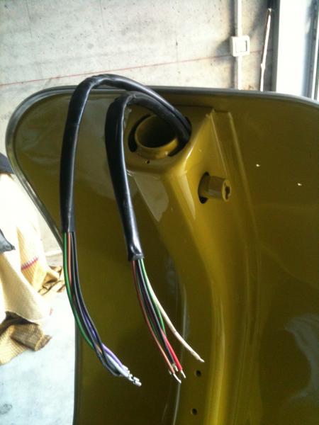

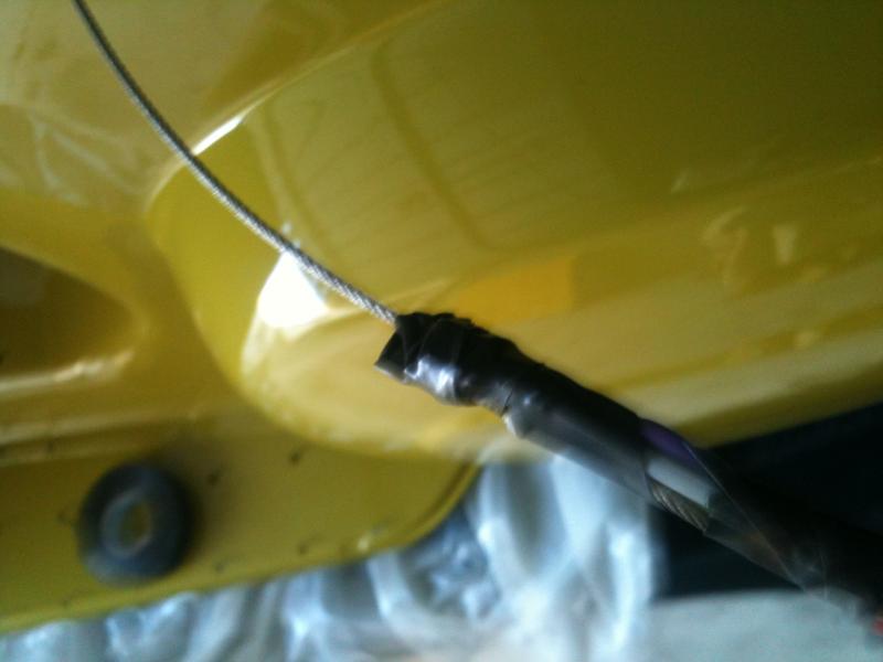

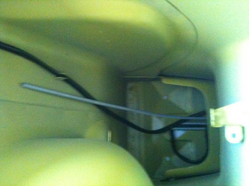

pier.falcone Inviato Novembre 16, 2011 Autore Inviato Novembre 16, 2011 ora una operazione che si è rivelata più difficile del previsto, l'iserimento dell' impianto elettrico. Per prima cosa ho fatto passare un filo del freno dal sottosella all'uscita (feritoia destra) del canotto dello sterzo; Per essere più facilitato nell'operazione l'ho fatto passare prima dal foro del pedale del freno, poi dal nasello del clacson, ed infine dal canotto dello sterzo. a questo punto ho preso la guaina dei fili che vanno al devioluci e quella dei fili che vanno al faro, e le ho nastrate solidamente insieme al filo del freno dal lato del sotto sella. A questo punto ho iniziato a tirare il filo dal lato del canotto sterzo e spingendo il cablaggio dal lato opposto. Con molta pazienza e aiutandomi dal foro pedale e del clacson, il cablaggo è uscito dalla feritoia destra del canotto sterzo. a questo punto facciamo uscire il cablaggio del clacson dal nasello e ifiliamo lospezzone che va alla scatoletta B/T dal foro ovale della pedana(dal vano sottosella) ultima fase, ho fatto scorrere lo spezzone che va al fanale posteriore dal sottosella infilandolo nel passacavo e facendolo uscire nella zona motore dove poi riuscirà dal foro del fanale posteriore sisemero meglio il cablaggio per regolarne la lunghezza durante le fasi di rimontaggio 0 Cita
pier.falcone Inviato Novembre 16, 2011 Autore Inviato Novembre 16, 2011 ottimo!ma come hai tolto quelle vecchie? Da sopra, infilando nel canotto uno sclapello lungo e puntandolo sulla parte superiore della calotta che sta dentro al canotto.un colpo secco e via senza probllemi é piu facile da fare che da dire 0 Cita
chesterlp Inviato Novembre 16, 2011 Inviato Novembre 16, 2011 Da sopra, infilando nel canotto uno sclapello lungo e puntandolo sulla parte superiore della calotta che sta dentro al canotto.un colpo secco e via senza probllemié piu facile da fare che da dire ok grazie! e ancora complimentoni per il tuo lavoro! 0 Cita

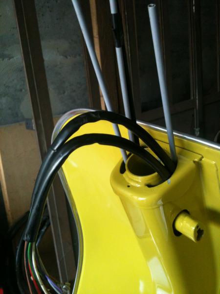

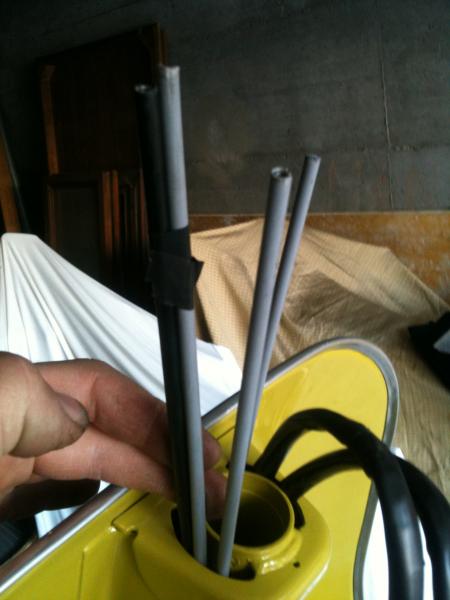

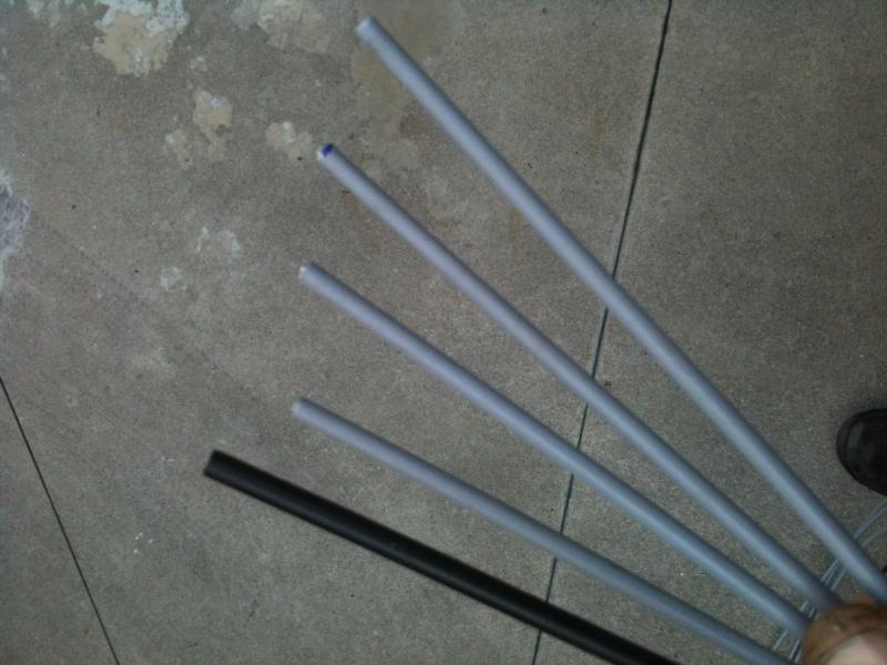

pier.falcone Inviato Novembre 20, 2011 Autore Inviato Novembre 20, 2011 ...PASSAGGIO GUAINE... Questa operzione si esegue in maniera analoga all'inserimento dell'impianto elettrico ma con molta meno fatica decisamente. Mi sono procurato della guiana grigia da 5 mm e della guaina nera a rotolo ma le vendono anche già tagliate in misura. per prima cosa ho tagliato le guaine; in linea teorica le lunghezzee sono: 150cm per frizione e marce( di queste una grigia e una nera per la prima marcia),freno anteriore 103cm, acceleratore 140 cm e freno posteriore (guaina da 7 mm grigia) 110 cm circa. Io le ho taglite qualche cm più lunghe per sicurezza, le accorcerò dopo Dalla feritoia sinistra dello sterzo, devono passare (ipotizzando di essere seduti sulla vespa) davanti quella nera (azionamento 1* marcia), in mezzo quella grigia( azionameno 2*-3* marcia) in fine quella grigia della frizione che sarebbe quella più vicina a noi. tutte queste guiaine usciranno dal foro ovale sottostante la scocca e successivamnete le guiane delle marce verrano rilegate con una guaina nera in plastica per una lunghezza di 50cm Dalla feritoia destra passerà solo il cavo acceleratore (davanti al cablaggio elettrico) e uscirà nel vano sottosella dove andrà il carburatore. La guaina del freno anteriore dovrà passare all'interno della forcella quando questa verrà montata La guaina del freno posteriore verrà montata quando monterò il pedale del freno. 0 Cita

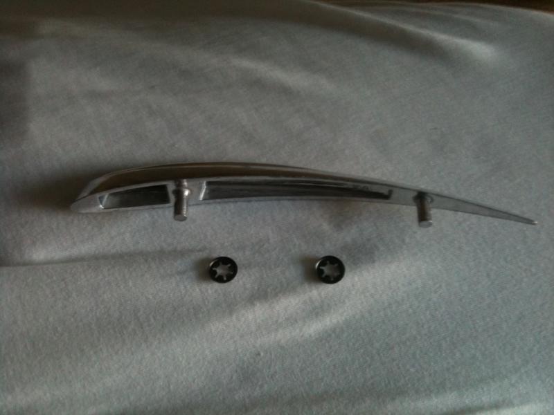

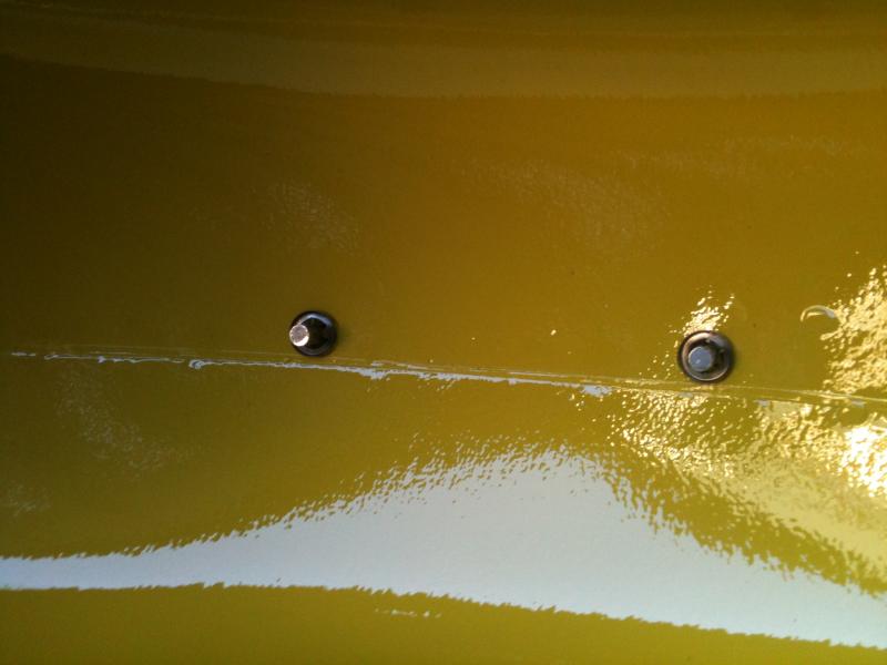

pier.falcone Inviato Novembre 20, 2011 Autore Inviato Novembre 20, 2011 andiamo avanti con il montaggio del parafango. Prima di tutto bisogna montare la cresta che verrà fissata con le ranelline specifiche dall'interno del parafango. Io mi sono aiutato, per innestarle nei due perni della cresta, con un tubicino in ferro ed ilmartello (con delicatezza) montata la cresta andiamo a calzare il parafango sulla forcella e poi lo fisseremo con due viti da 6 x 20,la ranella piatta sopra, quella spaccata sotto ed in fine il dadino da 6 Eccola qui, pronta per essere montata sul telaio 0 Cita
