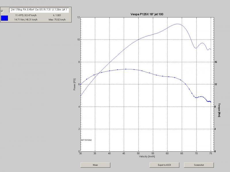

Killer4x4 Inviato Aprile 9, 2011 Autore Inviato Aprile 9, 2011 Finalmente ho potuto fare qualche altra prova. Candela Marelli CW7NP (elettrodo esposto) ben ripulita montata, il minimo è un pò più alto che con quella che c'era prima (elettrodo non esposto) e sembra anche dare più prestazioni. Non riuscendo a trovare qualche anima pia che mi possa prestare qualche saracinesca o getto per fare le prove, mi sono arrangiato chiudendo il condotto che alimenta aria all'unghiata della saracinesca. Ho provato sia con il getto da 112 che con il 98 originale, e con questa semplice modifica sembrano essere scomparsi i problemi di estrema vuotezza a bassi regimi; oltretutto non si notano differenze (stranamente) nel comportamento del motore scambiando i due getti... quindi ho deciso di lasciare montato il 98. Ho realizzato un paio di grafici che allego, dove i valori di coppia e potenza sono sicuramente discutibili per l'appossimazione che ho dovuto dare ad alcuni valori. nota: avevo omesso di settare un parametro, ora le curve sono affidabili! Quello che conta è l'andamento delle curve, che mostra proprio come l'erogazione è strana e bassa tra i 5300 ed i 6000 g/min. A questo regime in terza marcia mi trovo a circa 60 Km/h ed infatti sento che da qui il regime sale con molta difficoltà. Naturalmente il problema principale è in quarta, dove allo stesso regime riesco a raggiungere a malapena gli 80Km/h. La fasatura del cilindro è la seguente (a sx il valore originale misurato, a dx quello dopo la lavorazione) scarico 152* - 168* travasi laterali 116* - 126* travaso centrale 116* - 128* albero lavorato 4mm in ritardo chiusura (devo verificare meglio perchè non ho trovato l'appunto). La testata è stata praticamente lasciata originale, giusto un pò spianata a mano ma non si può definire abbassata; lo squish comunque non credo che si verifichi, almeno non come dovrebbe. Qualche idea? 0 Cita

Killer4x4 Inviato Aprile 9, 2011 Autore Inviato Aprile 9, 2011 Era a 23* appena smontato il volano, nessun segno sulle viti e sulle asole quindi era di fabbrica. Ora l'ho portato a 21* senza nessuna differenza. Provo a 18* così tagliamo la testa al toro? p.s. avevo dimenticato di settare un parametro nel fare le curve, ora l'ho calcolato e risultano più affidabili. 0 Cita

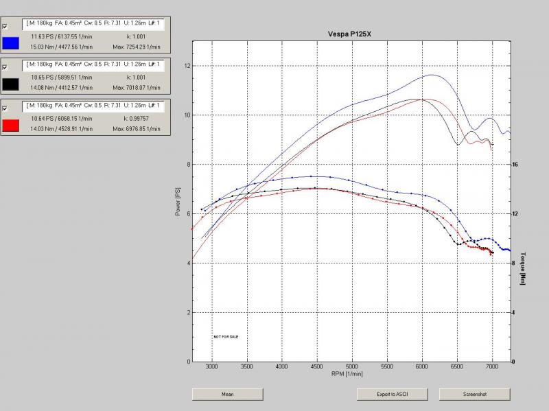

Killer4x4 Inviato Aprile 9, 2011 Autore Inviato Aprile 9, 2011 Ho fatto qualche tirata sempre in terza con anticipo regolato a 18*. Devo dire che mi è sembrata un pò spompata sin da subito. Riporto i grafici per confronto: in nero il grafico preso ieri con 21*, in blu quello di oggi con 18*. Io sono alquanto perplesso, non so voi... 0 Cita
