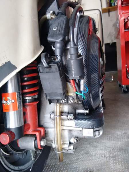

steste89 Inviato Agosto 29, 2017 Inviato Agosto 29, 2017 Ecco le foto dello Sfiato-Espansione.Non si vedono benissimo, anzi ... ma apprezzate almeno l'impegno perchè so che come fotografo faccio veramente cag...!!! [ATTACH]96856[/ATTACH] [ATTACH]96857[/ATTACH] [ATTACH]96858[/ATTACH] Gg mi spieghi un po gentilmente come hai fatto a ricavare questo "accrocchio" hahaha 0 Cita
Echospro Inviato Agosto 29, 2017 Autore Inviato Agosto 29, 2017 mi spieghi un po gentilmente come hai fatto a ricavare questo "accrocchio"hahaha Un pezzetto di tubo con saldati 2 fondelli torniti e forati, di cui uno filettato da M7 e l'altro fatto per inserire un eventuale tubo che porta i "vapori" oltre il motore. In questo post qui c'è il disegno. Gli sfiati li ho fatti scendere così: Gg 0 Cita
steste89 Inviato Agosto 30, 2017 Inviato Agosto 30, 2017 Più o meno ho capito.... io invece sul funghetto gli ho tolto la capoccia e ci ho inserito un tubicino che arriva fino a sotto il carter come I tuoi, non è la stessa cosa? 0 Cita
Echospro Inviato Agosto 30, 2017 Autore Inviato Agosto 30, 2017 Più o meno ho capito.... io invece sul funghetto gli ho tolto la capoccia e ci ho inserito un tubicino che arriva fino a sotto il carter come I tuoi, non è la stessa cosa? Più o meno si, tranne per il fatto che così tende a perdere olio. Ma va bene ugualmente. Gg 0 Cita
steste89 Inviato Agosto 30, 2017 Inviato Agosto 30, 2017 ho capito dai, a te quel po di olio che dovrebbe fuoriuscire come succede a me, parliamo di gocce d'olio, resta nella "vaschetta" 0 Cita
Echospro Inviato Agosto 30, 2017 Autore Inviato Agosto 30, 2017 Praticamente l'olio che viene spinto dalla forza centrifuga nel foro di sfiato, dentro all'accrocchio si espande e resta li senza proseguire nel tubo. Tutto qui. Hai ragione però, è pazzia allo stato puro! Gg 0 Cita
