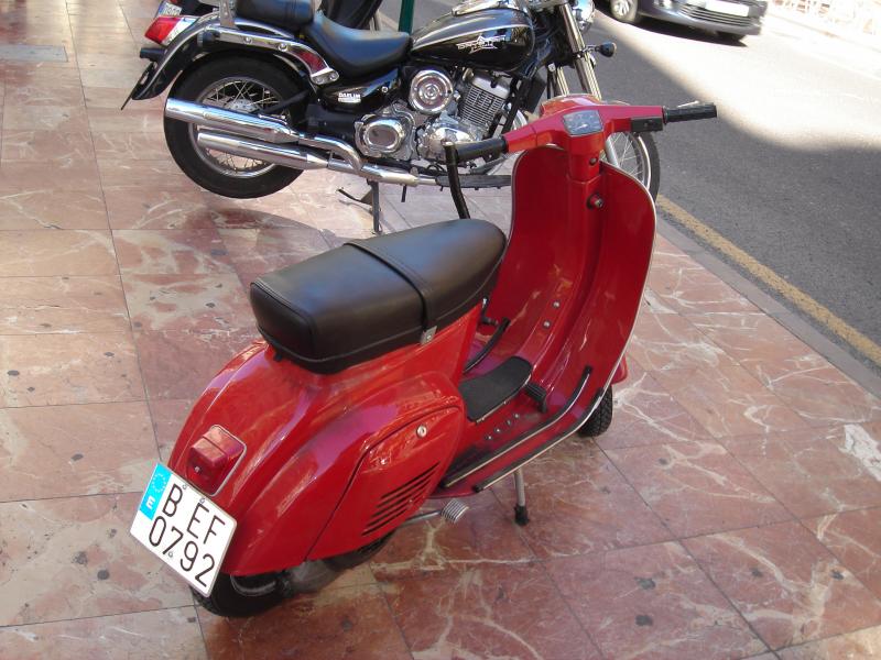

vespabaddyno Inviato Marzo 9, 2011 Inviato Marzo 9, 2011 non sono in grado di aiutarti, però nel novembre scorso sono stato a Valencia ed ho fotografato questa vespa. Un mix tra 50 special e 125 primavera, dovrebbe essere la 75 cc di cui parli. 0 Cita
vespabaddyno Inviato Marzo 9, 2011 Inviato Marzo 9, 2011 Sempre a Valencia ho visto moltissime PK 75 parcheggiate sui marciapiedi. :offtopics: Scusa l'intrusione nella tua discussione. 0 Cita

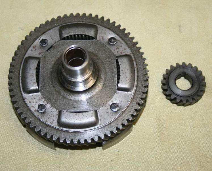

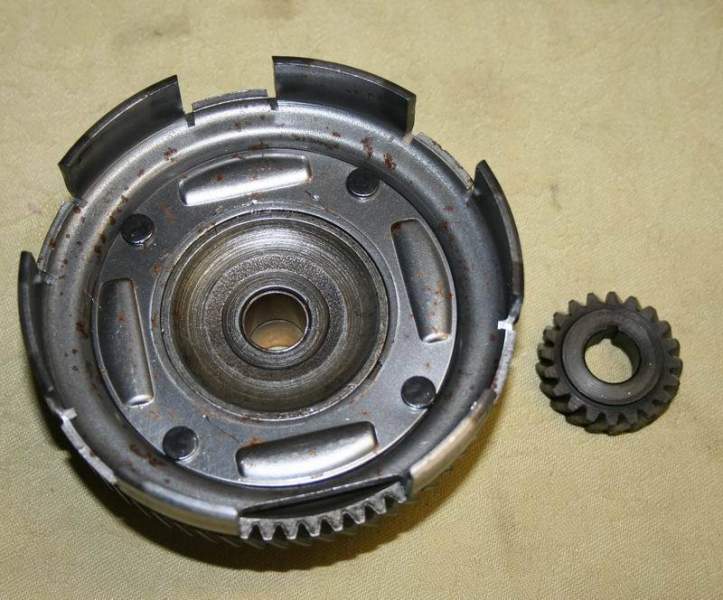

Gens16 Inviato Agosto 8, 2016 Inviato Agosto 8, 2016 Ciao a tutti.La primaria potrebbe avere rapporto 20/65 su quella cilindrata. [ATTACH=CONFIG]161922[/ATTACH] [ATTACH=CONFIG]161923[/ATTACH] beh è lunghetta come campana, ha un rapporto di 3.250 mentre la campana più montata sulle elaborazioni 75cc è la 18/67 con un rapporto di 3.772, è addirittura più lunga della 21/76 che come rapporto ha 3.620 ma le 75 originali piaggio ce la facevano a tirarla decentemente?? ne dubito, secondo voi? Inviato dal mio ASUS_Z00ED utilizzando Tapatalk 0 Cita

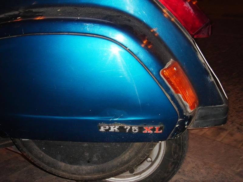

Gens16 Inviato Agosto 8, 2016 Inviato Agosto 8, 2016 Pensa che è in corsa 51, è un sottoquadro (alesaggi 43) quindi buona coppia ma pochi giri. Non ne ho mai vista una dal vivo, ma scommetto che fa meno giri della 90 normale e non ha un bel sprint su YouTube ci sta qualche video della pk 75 xl, non sembra male! Inviato dal mio ASUS_Z00ED utilizzando Tapatalk 0 Cita
