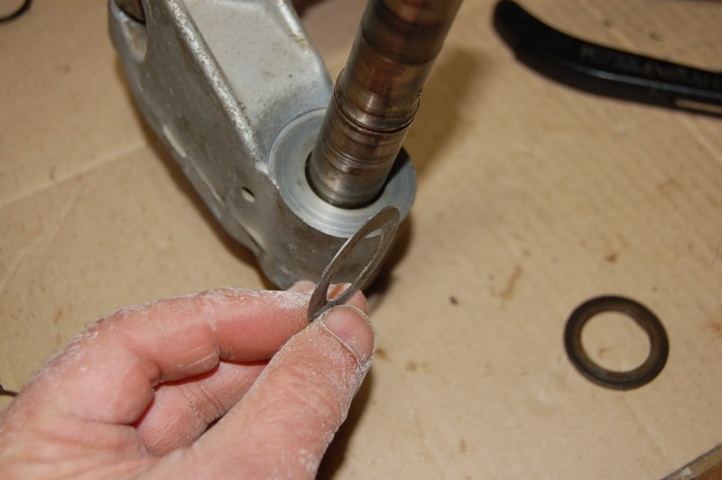

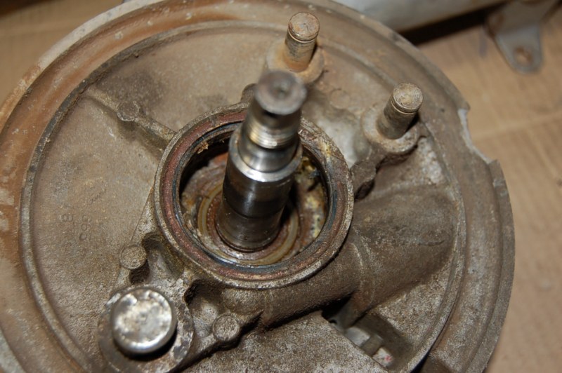

mat_bl Inviato Marzo 8, 2011 Autore Inviato Marzo 8, 2011 Controlla ora Ciao Calabrone! Come detto ho già studiato con attenzione questo esploso, ma non mi è stato di nessun aiuto. Ho anche pensato ad aumentare lo spessore (rif. 16) da montare tra forcella e piatto ganasce per compensare il gioco, ma di certo non sarebbe risolutivo in quanto avvicinerebbe il piatto stesso al tamburo aggravando il problema. Nella foto perno e piatto ganasce nello stato in cui si trovavano quando ho smontato... magari aiuta! Prego chiunque ne abbia la competenza di evitarmi l'umiliazione di andare ad elemosinare aiuto in un centro autorizzato piaggio!!! GRAZIE mozzo_anteriore.pdf 0 Cita

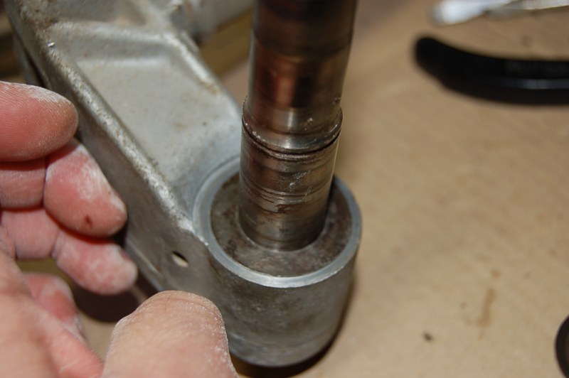

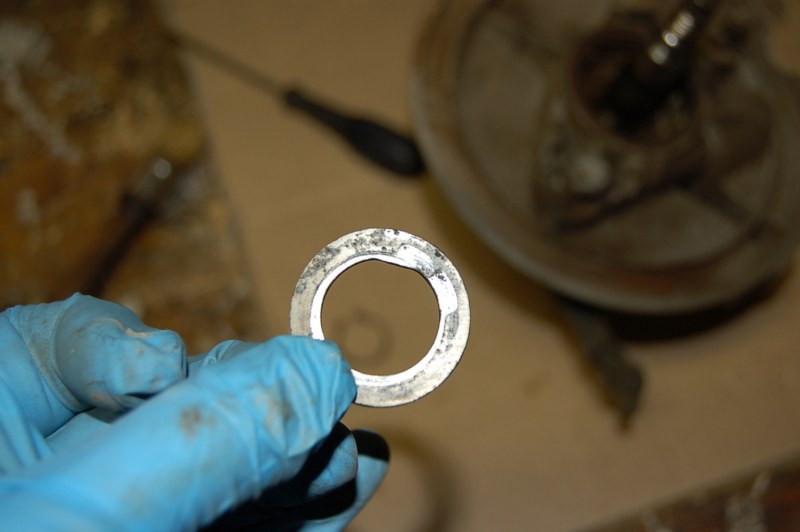

Calabrone Inviato Marzo 12, 2011 Inviato Marzo 12, 2011 Smontata al volo,percio' sporca e senza grasso al rimontaggio,giusto per farti vedere i pezzi che la compongono. 0 Cita
MimminoAlbe Inviato Marzo 12, 2011 Inviato Marzo 12, 2011 la didascalia in foto 13 non è completa.... assicurandosi di cosa? poi una volta montato il tamburo c'è il paraolio del tamburo, un altro fermo ed il dado,giusto? basta così? 0 Cita
mat_bl Inviato Marzo 14, 2011 Autore Inviato Marzo 14, 2011 Buongiorno! Non mi resta che inchinarmi profondamente e ringraziare il MITICO CALABRONE... dopo aver smontato, ripulito e seguito l'ordine di montaggio TUTTO E' ANDATO A POSTO!! Ho scoperto infatti di aver commesso un errore grossolano saltando il distanziale della foto 13 che era rimasto nella scatola dei pezzi sostituiti... A mia parziale discolpa posso dire solo che lo smontaggio l'ha eseguito l'amico che si è occupato di sabbiare forcella e mozzo... Mi scuso quindi per aver scassato le sfere per settimane con un problema generato esclusivamente dalla mia disattenzione, mentre spero che l'esperienza aiuti gli altri lettori che affrontano la stessa problematica! L'ultimo augurio che mi faccio è di incontrare il Calabrone ad uno dei prossimi raduni così da offrirgli una dose di birra a sua scelta!! Buona giornata a tutti! Mat 0 Cita

Calabrone Inviato Marzo 14, 2011 Inviato Marzo 14, 2011 la didascalia in foto 13 non è completa....assicurandosi di cosa? Potrebbero muoversi,come hanno fatto a causa della mancanza di grasso,gli anelli in gomma sottostanti.Quando monto per bene,metto sempre il grasso per lubrificare,isolare e mantenere fermi gli oring. poi una volta montato il tamburo c'è il paraolio del tamburo, un altro fermo ed il dado,giusto? Mimmi',non e' un tutorial,e' un...sms ad un...sos:Lol_5: basta così? Potrei venire su e...montarglielo :risata: 0 Cita
