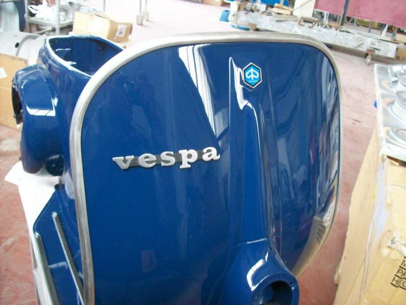

:azz: no una lambretta no! Ho già la vernice blu marine :risata:
E invece siiiii!!!!!!!:Lol_5::Lol_5:
Scherzo dai!!!
:ciao: è perchè si sa chi ha in mano la tua ET3 che puoi stare tranquillo sennò ho visto anche lambrette color :orrore: arancio fluorescente oltre che blu marine :Lol_5::Lol_5::risata::risata:

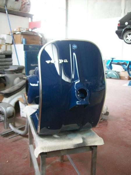

fantastico:applauso: scusa Simo ,ma la macchina che e' sul ponte e' sempre la stessa? trascuri le 4 ruote per le 2:mrgreen:
Quella sul ponte è la mia Golf Gti ,che prima o poi deciderò di restaurare.
Quest'annoè passata d'epoca:risata1::risata1:
Il problema è che restaurare un auto,non è proprio come restaurare una vespa,e quindi stà lì che aspetta poverina.:testate:
Ogni tanto la scendo e gli faccio fare un giro però!!:mrgreen:
