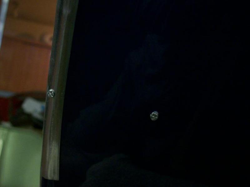

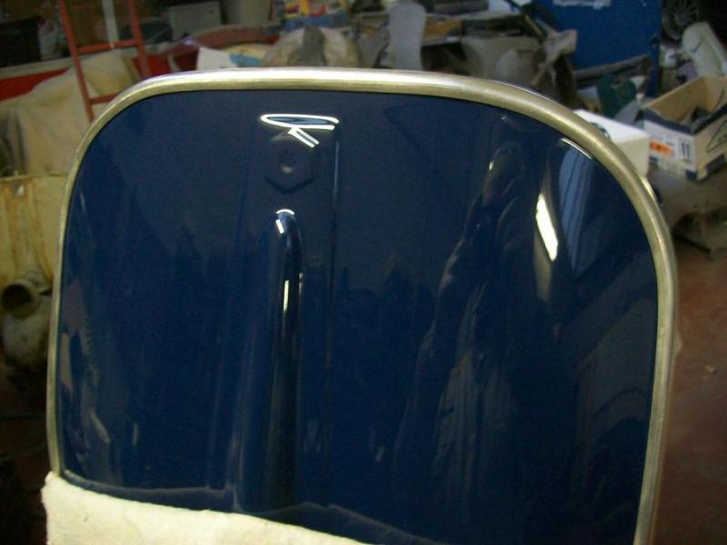

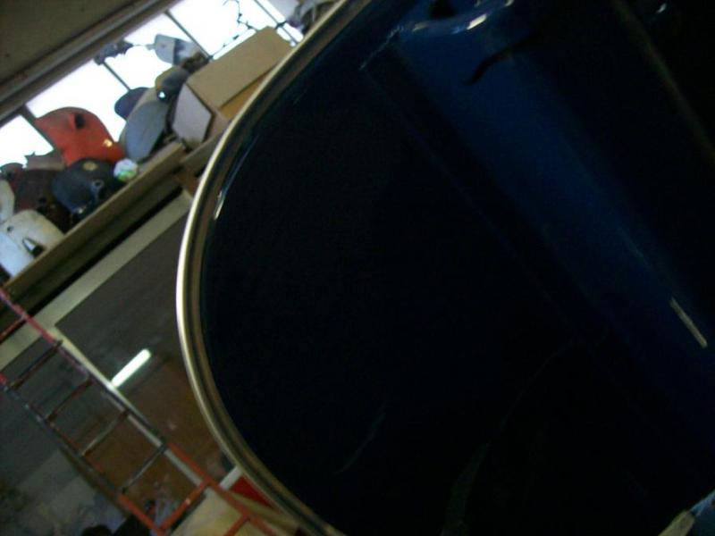

simonegsx Inviato Gennaio 27, 2011 Autore Inviato Gennaio 27, 2011 Mettiamo il bavaglino alla Et3 e gli montiamo il bordoscudo. Ti piace come è montato? Poi i listelli pedana!! Domani mettiamo la scritta, che come un merlo mi sono dimenticato di fare i fori per il fissaggio:azz:. Quindi va presa una maschera fatta su un altro telaio per forare nei punti giusti! 0 Cita
Ivan et3 Inviato Gennaio 27, 2011 Inviato Gennaio 27, 2011 Con mio grande dispiacere, mi vedo costretto per la prima volta a "caxiare" Simone...Questa lambretta non ti è venuta molto bene, è praticamente uguale ad una et3 :risata: Che dire, ormai i termini sembreno ripetizioni continue...Lavoro ineccepibile, complimenti. 0 Cita
appino Inviato Gennaio 27, 2011 Inviato Gennaio 27, 2011 Con mio grande dispiacere, mi vedo costretto per la prima volta a "caxiare" Simone...Questa lambretta non ti è venuta molto bene, è praticamente uguale ad una et3 :risata: Che dire, ormai i termini sembreno ripetizioni continue...Lavoro ineccepibile, complimenti. si è intenerito quando ha visto il musetto di mia figlia ed è stato magnanimo 0 Cita
simonegsx Inviato Gennaio 27, 2011 Autore Inviato Gennaio 27, 2011 si è intenerito quando ha visto il musetto di mia figlia ed è stato magnanimo ringrazia quell' angioletto di tua figlia,che se non era per lei,col cavolo che te la ridavo!!! 0 Cita
