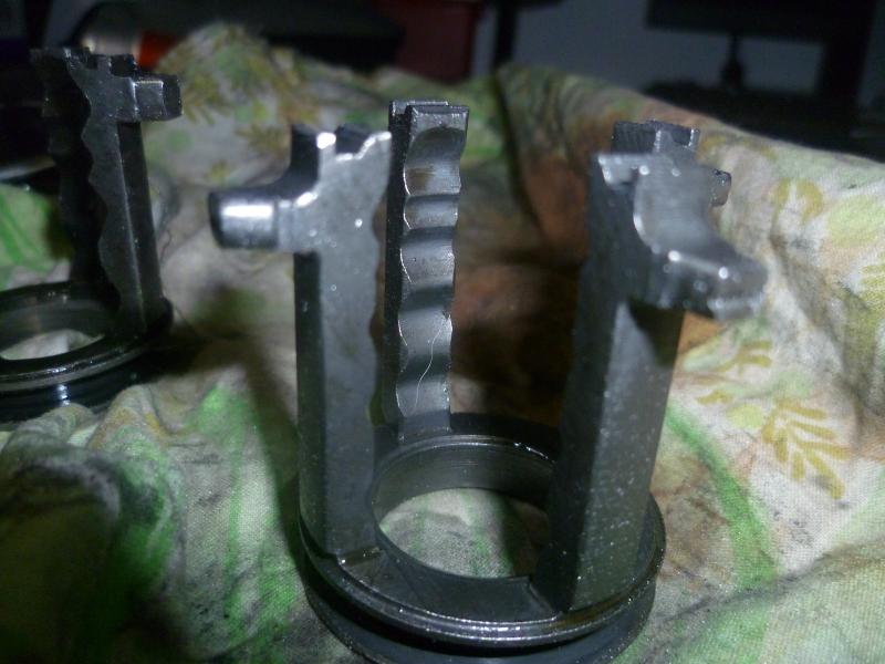

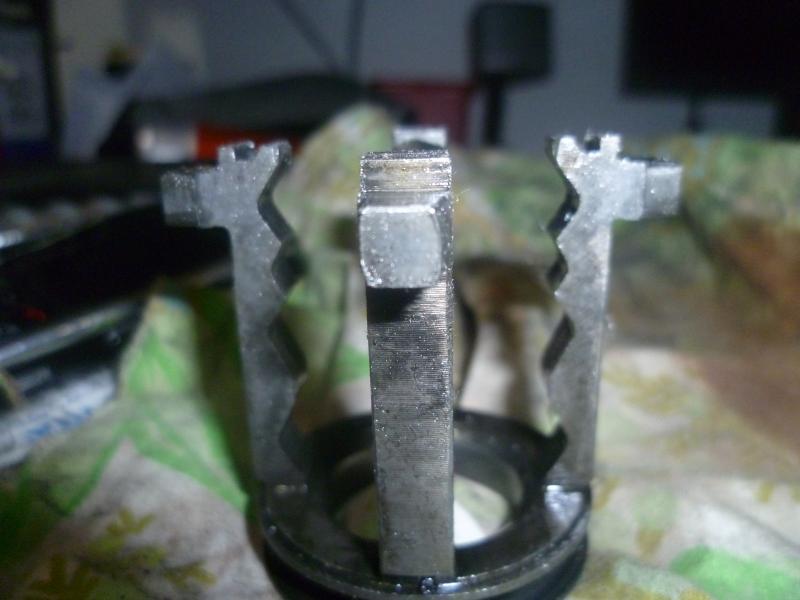

Special Dave Inviato Gennaio 5, 2011 Inviato Gennaio 5, 2011 Ieri ho smontato la crocera per controllare il suo stato visto che sto revisionando il motore.. Mi è subito venuto in mente di confrontarla con una crocera smontata da un motore 50Special prima serie ed ho notato che sono differenti! Quella che montava sul motore 130cc ha i dentini più sottili e le scanalature meno marcate mentre quella del 50cc ha il pezzo dei dentini bello quadrato e le scanalature più marcate.. Che differenza c'è tra le due crocere?? Sono tutte e due da cambiare? 0 Cita

Special Dave Inviato Gennaio 5, 2011 Autore Inviato Gennaio 5, 2011 Sul fatto del consumate sembrava anche a me ma non mi era mai capitato di avere in mano 2 crocere..Però non capisco proprio che differenza ci sia tra le due crocere e non so qual prendere come ricambio (una verrà montata sul mio nuovo motore 130polini) 0 Cita
DeXoLo Inviato Gennaio 5, 2011 Inviato Gennaio 5, 2011 A rigor di logica una special prima serie aveva 3 marce, quindi la differenza dipende dal fatto che il cambio è differente. 0 Cita
Special Dave Inviato Gennaio 5, 2011 Autore Inviato Gennaio 5, 2011 A rigor di logica una special prima serie aveva 3 marce, quindi la differenza dipende dal fatto che il cambio è differente. Giusto! Perciò quella smontata dal motore della 1°serie è una crocera per 3marce. Mentre l'altra è per una 4°marce. Ergo devo comprare un modello uguale a quello che ho smontato..Piaggio costa sui 70euro mentre di altre marche 45/50 euro..Dov'è tutta questa differenza? Questa potrebbe andare? http://www.sip-scootershop.com/EN/Products/13490200/Cruciform+V50SpecialV9090SS.aspx 0 Cita

Mincio82 Inviato Gennaio 5, 2011 Inviato Gennaio 5, 2011 Guarda la seghettatura nelle due crociere..quella a 4 marce ha 5 tagli (4+1 posizione folle) mentre l'altra ne ha 4 (3+1 posizione folle). La 3 marce è più resistente della 4 perchè ha i taglietti più accentuati e più larghi (quindi ha anche un diverso spessore di ingranaggi)...la 4 marce invece li ha più fini perchè fermo restando la lunghezza totale della crociera sono disposti più vicini per farci stare lo scasso della 4 marcia. Guarda le battute delle crociere sugli ingranaggi del cambio e noterai come quella 3 marce risulta meno usurata della 4 marce 0 Cita

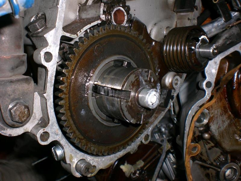

SStartaruga Inviato Febbraio 26, 2011 Inviato Febbraio 26, 2011 ecco come si presenta l'accoppiamento in seconda, ovviamente le marce saltano. cosa dovrei fare? il cambio è un serie 4xxxx in che senso venno messi gli ingranaggi? grazie 0 Cita
vespiaggio Inviato Febbraio 26, 2011 Inviato Febbraio 26, 2011 sarò una testa di legno, ma io prima di comprare così alla cieca, la misuro SEMPRE la crociera vecchia.....che poi dicano pre e post '76, si sa bene che in piaggio han sempre fatto di testa loro, non mi son mai fidato di queste leggende metropolitane dell'anno e del n* di telaio mi spiace, e infatti non ho mai avuto problemi. SStartaruga, la crociera vecchia che lunghezza aveva?? Comunque non puoi sbagliare a montare gli ingranaggi. Nella foto il lato più sporgente della 2* è dal lato volano?? non mi pare (ma potrebbe essere un effetto della luce nella foto) 0 Cita
devil74 Inviato Febbraio 26, 2011 Inviato Febbraio 26, 2011 ecco come si presenta l'accoppiamento in seconda, ovviamente le marce saltano.cosa dovrei fare? il cambio è un serie 4xxxx in che senso venno messi gli ingranaggi? grazie ma a cambio chiuso, gli ingranaggi hanno gioco? sei sicuro che l'ingranaggio della 2 è nel verso giusto? non prende quasi nulla la crocera 0 Cita

SStartaruga Inviato Febbraio 27, 2011 Inviato Febbraio 27, 2011 la crocera è identica a quella che c'era prima, e saltava anche quella, ma pensavo fosse dovuto a usura. la sporgenza è lato volano avevo chiuso il cambio senza nessun gioco, ma la presa dell'ingranaggio è poca immagino che gli ingranaggi vadano tutti con il logo dalla stessa parte, il problema è che non prendono... avete altre idee? 0 Cita
DeXoLo Inviato Febbraio 27, 2011 Inviato Febbraio 27, 2011 Non è che ti manca qualche rasamento dietro alle ruote dentate? 0 Cita
devil74 Inviato Febbraio 27, 2011 Inviato Febbraio 27, 2011 prova a girare l'ingranaggio della seconda 0 Cita
SStartaruga Inviato Febbraio 27, 2011 Inviato Febbraio 27, 2011 allora: di rasamento ce n'è uno tra la prima e il seeger e uno tra la quatra e l'altro seeger, mi pare che dovrebbero essere tutti oltre il fatto che non ce ne starebbero altri ho provato a girare e rigirare gli ingranaggi, ma nella migliore delle posizioni la seconda prende solo per metà della crocera 0 Cita
sartana1969 Inviato Febbraio 27, 2011 Inviato Febbraio 27, 2011 allora:di rasamento ce n'è uno tra la prima e il seeger e uno tra la quatra e l'altro seeger, mi pare che dovrebbero essere tutti oltre il fatto che non ce ne starebbero altri ho provato a girare e rigirare gli ingranaggi, ma nella migliore delle posizioni la seconda prende solo per metà della crocera il verso dell'ingranaggio della seconda è giusto hanno tutti il numero che guarda il carter volano tranne la prima la crocera non è la sua tu hai una crocera da 51 su un cambio da 50 dammi la tua mail, ti dico come montare il tutto 0 Cita
